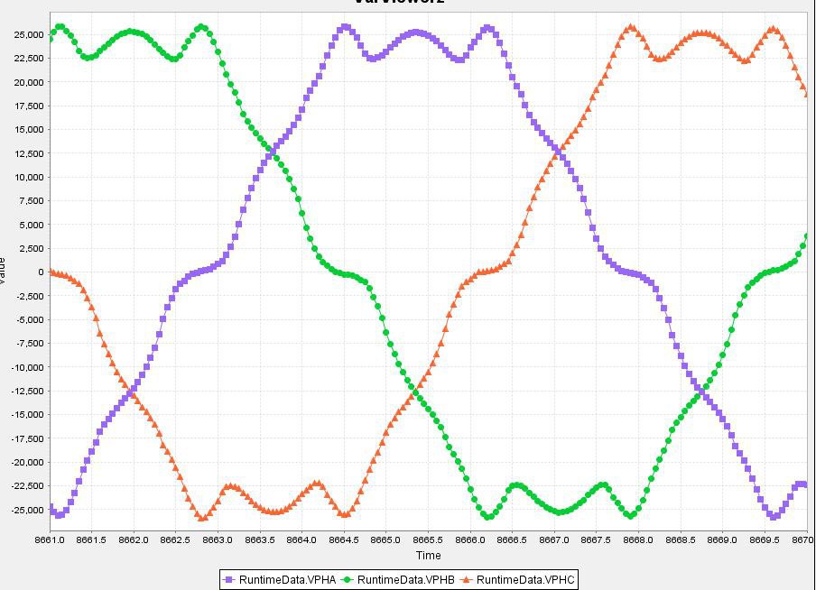

Подключил к двигателю рекомендованый контроллер Kelly KBS 72181 EW. Приятно удивлён работой двигателя (по с равнению с KLS 7230): 1-обороты ХХ увеличились до 5140; 2-потребление (на полностью выкрученую "ручку газа") 3.5 А; 3-нагрев почти не наблюдался, по сравнению с работой с синусным котроллером( с синусником нагрев двигателя был моментальным). На 1000 оборотах ( без нагрузки) ток потребления составил 600мА. Напряжение аккумулятора, во время замеров, было 77вольт, при полностью заряженой батарее (84 вольта) обороты должны стать выше, надо заряжать {zzz} . Короче говоря двигатель Denzel D7500 заточен под трапецию.

Дензель это БЛДС мотор?
В ДС моторах (а это те же БЛДС) - вообще переключение на коллекторе идет квадратным напряжением алэ працюе ж на ура.
Тут что то не так.

Осциллограммы вы не делали с тем "нехорошим" контроллером?
Может там вообще две фазы работает только?
СРМотор говорил что они экспериментировали со своим самодельным контроллером и фазы фаз на нем двигали куда хотели и как хотели.
Не могут так "нехорошо" разниться два исправных контроллера хоть с какой формой сигнала на выходе (чтобы холостой движок заставлять нагреваться).
#106686Повідомлення 16 черв 2020, 15:36
Возможно синусный контроллер неадекватно провел автодетект мотора , поэтому и такое большое потребление ХХ.
Androntii писав(ла):
А то что на синуснике обороты ниже на ~/~ 10% , это так и должно быть.
Это особенность такая у них.

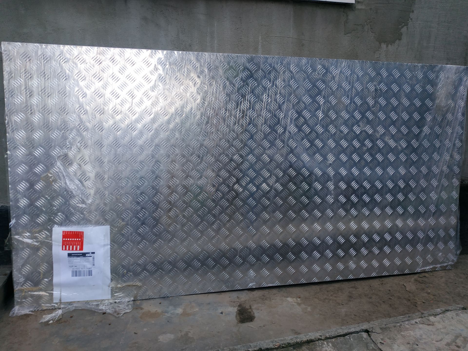

Приехал лист алюминиевый "квинтет" для облицовок и подножек. Шокирован, что в Запорожье не было в наличии, привезли НП из Киева. Цена тоже 8O 1763 грн. с доставкой. Узнал цены на поролон и кожзам для сидений. Кожзам ещё приемлемо от 60грн. м.кв, а вот лист поролона 1000×2000×100 - 750 грн.

По листу - может дешевле перфорированный (дырчатый) пластик вышел бы?
Да и синтепон кажись дешевле поролона.
Попадались на глаза где-то на тканевом складе блоки из толстого (10-12 см) холофайбера,скайлона его кто-как называет, но довольно плотного . Кстати ценник был приемлемый .

Пластик тоже не дёшево. Я это к чему, что был завод алюминиевый в Запорожье :wallbash: , а теперь...... Но это уже другая история......и не здесь......
