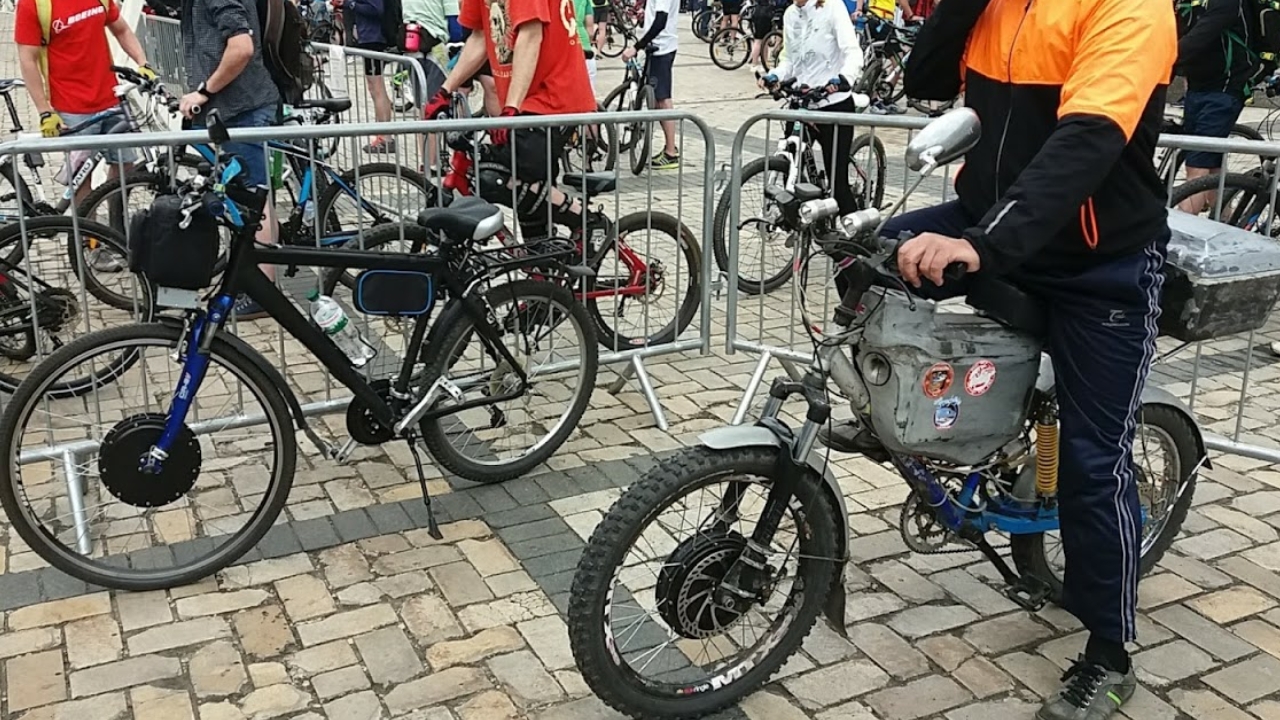

Вы решили что лучше пусть шарахаються чем восхищаються :))
Screenshot_20200730-163711.jpg [ 713.64 КБ | Переглядів: 7447 ]
