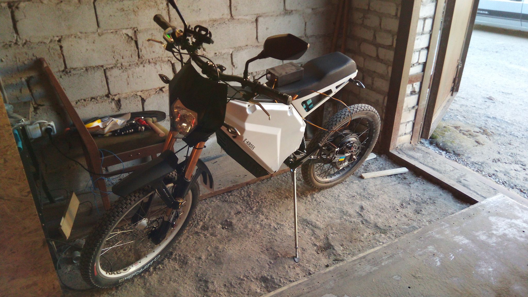

Убрал душилку, выставив ток мотора и батарейный 100%, поставил долговременный ток мотора 80А (номинал этого контроллера). Отличное ускорение даже когда едешь почти на максимальной для этого МК (и напряжения) скорости. Жаль токи некогда разглядывать на экране смартфона - все внимание на дорогу. В Запорожье это наверное первая такая рама, поэтому прохожие когда остановился с товарищем поговорить делали круг вокруг байка, разглядывали и некоторые спрашивали стандартные вопросы про скорость, дальность и стоимость. Дал прокатится другу, который на honda vrx-400 катается (классический мотоцикл на 400 кубов), тот сказал что из-за того что на старте он потеряет время на подключении сцепления я его конечно обгоню, но понятное дело у него максимальная скорость выше. А вообще он мне сказал что если я сделаю и буду продавать электробайк в форм-факторе классического байка, как его хонда, ему не жалко будет и 5к долларов. Ну не знаю, может то он не подумав так сказал )
P.S. на счет рекуперации - на МК она совсем не такая мощная как писал mr.Dream про свой байк. У него ведь высокооборотистый мотор от голденмотор, с хорошим запасом по разгону. 15% рекуперация на моем МК тормозит слабо, это не сравнить с торможением от инфиниона - тот как стопкран. Еще попробую выставить больше %, наверное добиться от келли того же самого можно
