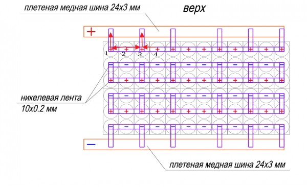

почему именно такая разводка?
Путь тока не оптимален, он накладывается.
Лучше делать отводы от каждого элемента индивидуально, без горизонтальных полос.
Проще сваривать , экономнее, и без перегрузки ленты.
А еще , лучше делать диагональный съем тока, нагрузка на элементы в таком случае равномернее.
Суть моей разводки в том, что ячейки условно группируются по 3 шт. (по горизонтали на картинке). Каждая тройка элементов имеет три точки соединения с остальными.
Не понятно, как вы предлагаете соединять элементы без горизонтальных полос, или имеются ввиду только крайние элементы, где плюс и минус сборки?

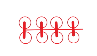

Вы проследите движение тока , и все станет понятно.
2018-12-12 19 35 20.jpg [ 251.14 КБ | Переглядів: 8772 ]
Допустим, от элемента 1 и 3 , ток идет по собственной полоске, а вот от 2 ток идет не по собственной полоске , а по пути 1 и 2 суммируясь с ним.
Кроме того, у вас идет перехлест полосок, это усложняет сварку и уменьшает надежность.
От перехлеста нужно максимально избавляться, а вы наоборот, все в нахлестах сделали.

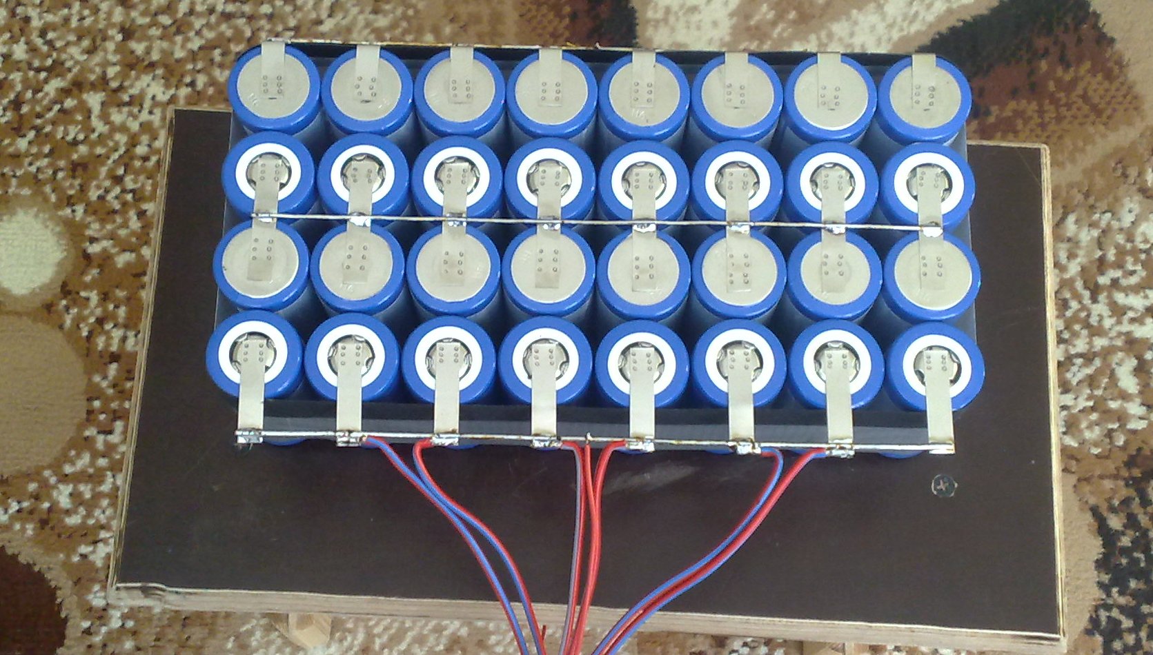

Поддерживаю, вот фото практической реализации такого соединения:
010520181319.jpg [ 307.73 КБ | Переглядів: 8723 ]
 Заголовок повідомлення: Re: Бюджетный электромотоцикл с нуля
#71451Повідомлення 13 груд 2018, 09:58
Звідки: Ужгород

Eugeniy79 писав(ла):
Отличная фотка.
Только тут есть маленький косячек.
Главная шина плюсового вывода сделана тонким проводом.
Для балансировочного - такой сойдет, там ток небольшой .
А вот в качестве силового - явно тонкий.
Минусовой,- точно не видно, но похоже там действительно шинка проложена.
25 А для никелевой полоски - имхо, слишком оптимистично.
зы
Под плюсовые выводы нужно было подложить дополнительные бумажные защитные кольца, что бы случайно не продавить или не проплавить термоусадку, и не вызвать КЗ
#71455Повідомлення 13 груд 2018, 10:56
Звідки: Ужгород
Оптимально длительно до 15А.
Белые колечка - это и есть электрокартон, но все же надо подложить дополнительную изоляцию на угол плюсового вывода.
Этот провод имеет 2-2,5 квадрата меди + к этому силовой гибкий провод для отбора мощности распаян по длине несколькими выводами.

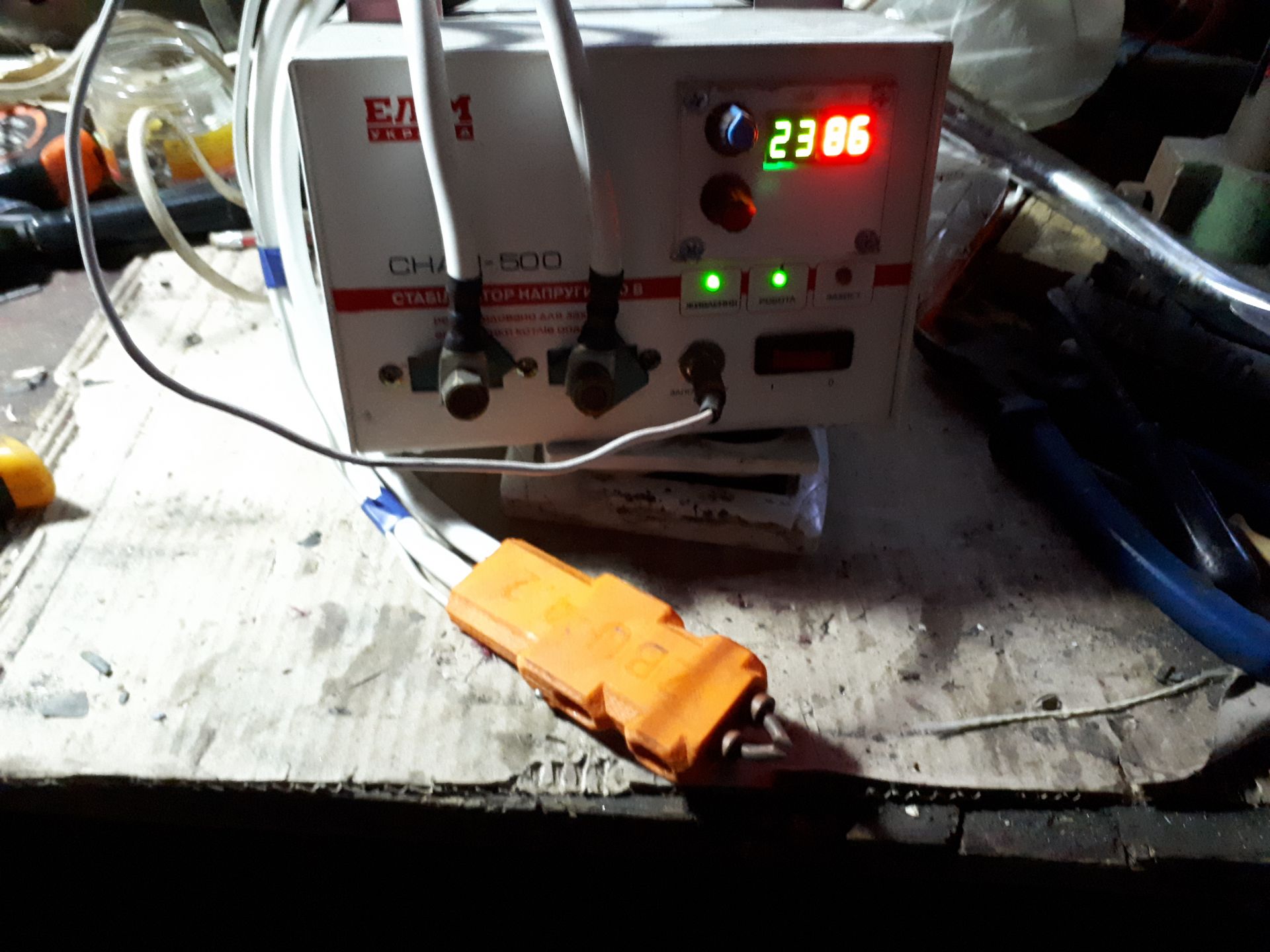

Я делал колечки из фторопластовой ленты,варил тоже самодельным сварочным,только нужно эксперементально подобрать ток и длительность импульса. Сварочный тоже из микроволновки и китай комплекта.
20181213_073337.jpg [ 262.83 КБ | Переглядів: 8691 ]
Была у меня одна 18650, тоже с белым кружком, но оказалось тот электрокартон из пластмассы сделан был.
Паяльник проплавлял на ура.
Вот и подумалось что на фотке такие же.
Их Не обязательно круглым делать , можно и полоску вырезать , сразу на все элементы в ряду.
#71477Повідомлення 13 груд 2018, 19:11
Ну не знаю, 2.5 кв по другому выглядят.
На вид , там 0.8 - 1мм , в диаметре.

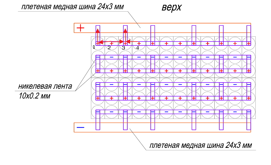

Я уже купил 26 м никелевой полосы, поэтому решил избавиться от пайки с изоляцией, приварю горизонтальные полоски сверху минусовых контактов:
Компоновка акума 2.pdf [34.51 КБ]
Завантажень: 450
#71510Повідомлення 14 груд 2018, 10:54
нынешний вариант , гораздо оптимальнее.
горизонтальная на нижнем ряду ,- лишняя.
Ее роль с успехом выполняет минусовая шина, так же как и на верхнем ряду , плюсовая.
#71523Повідомлення 14 груд 2018, 16:44
Combatos писав(ла):
а почему не используете двойную никелевую ленту? Меньше перехлёстов при сварке,соответственно и меньше потерь.
