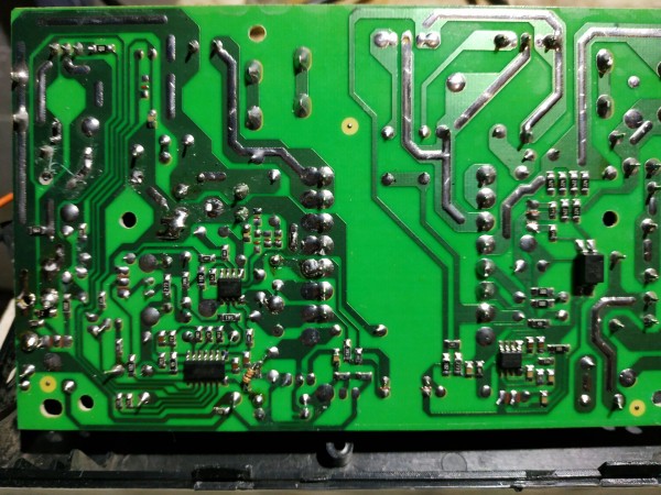

Подпаяный резистор.
IMG_20190415_233515.jpg [ 411.95 КБ | Переглядів: 7644 ]

Форумчане большое спасибо всем :bravo: в оказанной помощи и потраченному на меня времени. Наука проверяется в деле. В итоге совместной переделки все получилось с наименьшими затратами(пока что) в дальнейшем зарядное надо с большим током ( я так понимаю ) для более быстрой зарядки. Итог проделанной работы: диод не пришлось выпаивать из схемы,который должен был отключить "свинцовый режим" , ограничились установкой резистора для опорного напряжения( не судите - я так понял, если что уточните), резисторы на выходе задают ток - их сопротивление 0.1 Ома (выпаивал один - ток на выходе сразу "+-" на 1 ампер падает), отключение питания по выходу думаю будет работать надо взять на контроль. Всем еще раз огромнейшее спасибо :hurra: :hurra: :hurra:

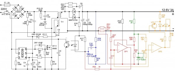

Лм358, у вас отвечает за ограничение тока и индикацию, вот схема того что у вас должно остатся в идеале, смотрите выходную часть, красное на схеме отвечает за ТОК , Синее за напряжение, у вас номиналы будут отличаться но сама суть примерно та же

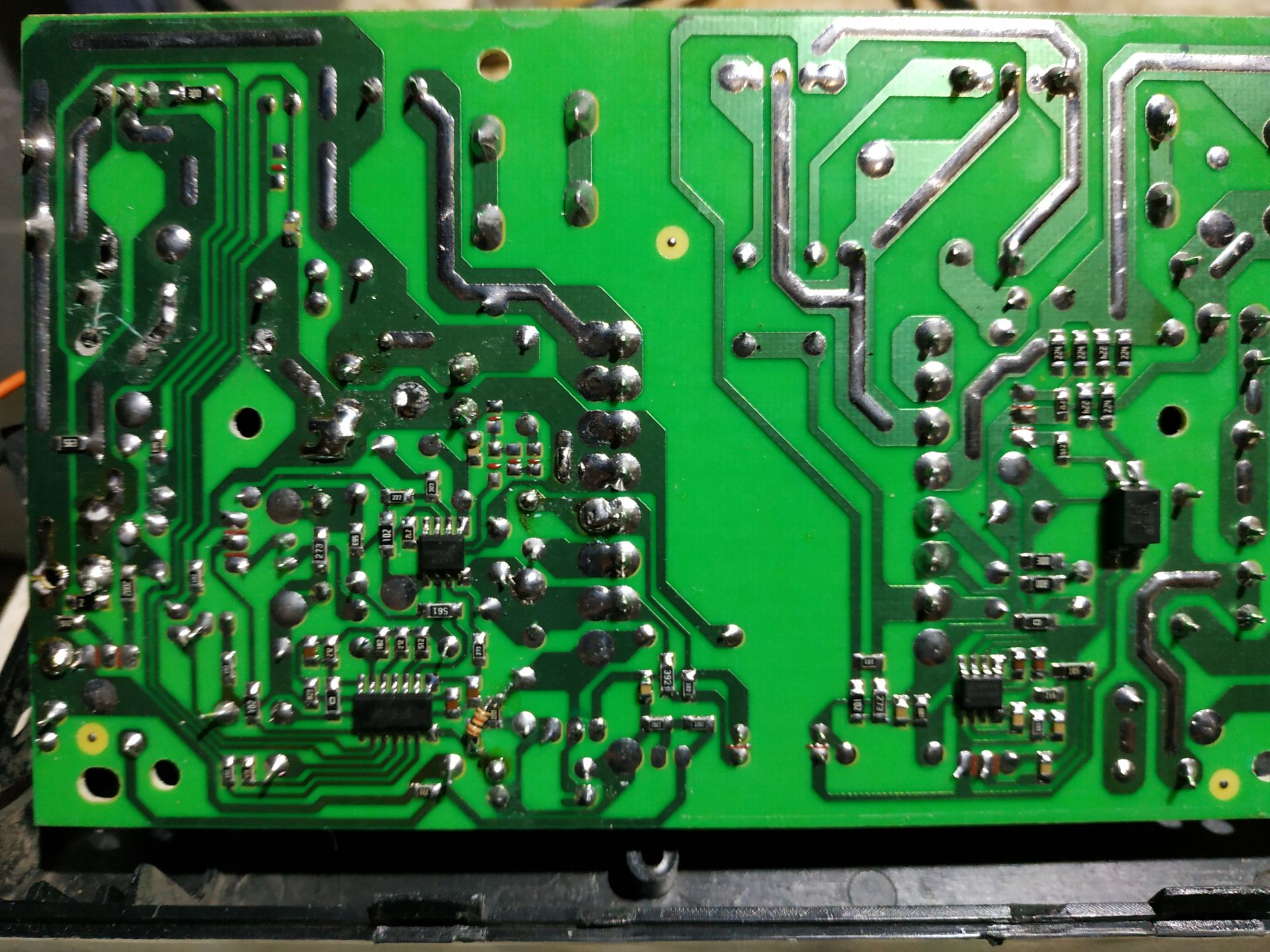

Я писал что нужно убедиться,что это нужный диод. Писал как это понять. Результата пробного выпаивания я так и не понял. Если он действительно выключает "свинячий" режим-то да, его нужно выпаять.
1. Напряжение выставляем на ХХ. Это будет напряжение окончания заряда, какая ж тут нагрузка?
2. А разве кто-то предлагал удалить резисторы на выходе? Это шунты, с которых зарядка узнает ток. Конечно оставить.

выпапаивал на выходе напряжение не меняется

Мои мучения с зарядкой закончились. Так я и не нашёл " свинцовый режим "...., но установив на ТЛку подстроичный резистор, получилось отрегулировать нужное напряжение на выходе и переподключил вывод "-" с родного выхода прямо на резисторы(шунты). Теперь 87.1 вольт стабильно на выходе, БМС от Ярослава работает хорошо, зарядил батарею можно и спать ложиться, а то сидел караулил.
