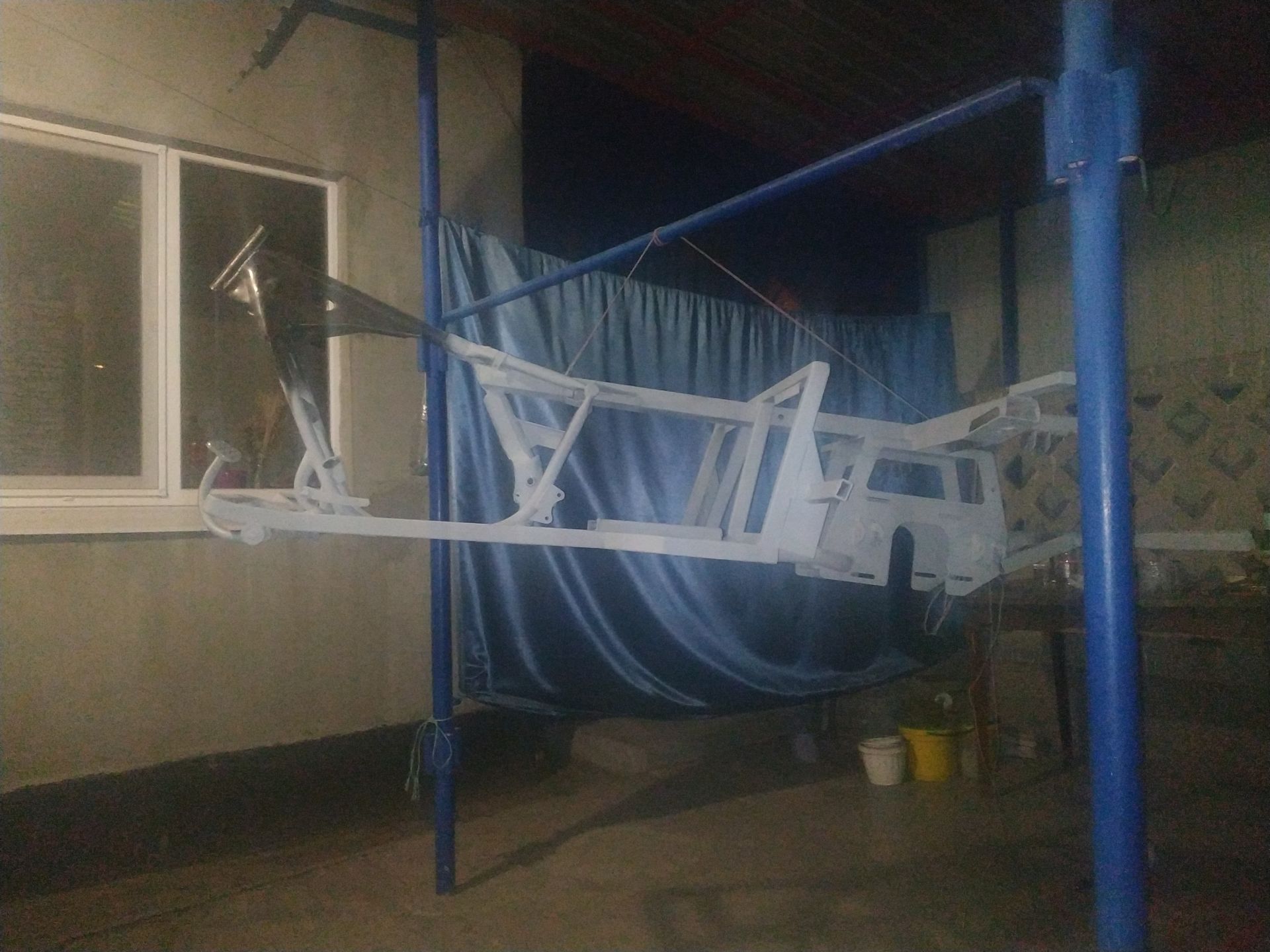

Раму собрал. Теперь зачистить все сварочные швы и можно грунтовать.

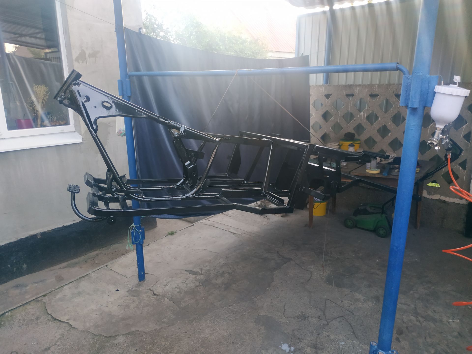

Загрунтована рама. Бедные мои соседи - сначало 3 часа работы УШМ, а потом компрессор полчаса гудел, но до 22.00 вложился, думаю простят. :ups:

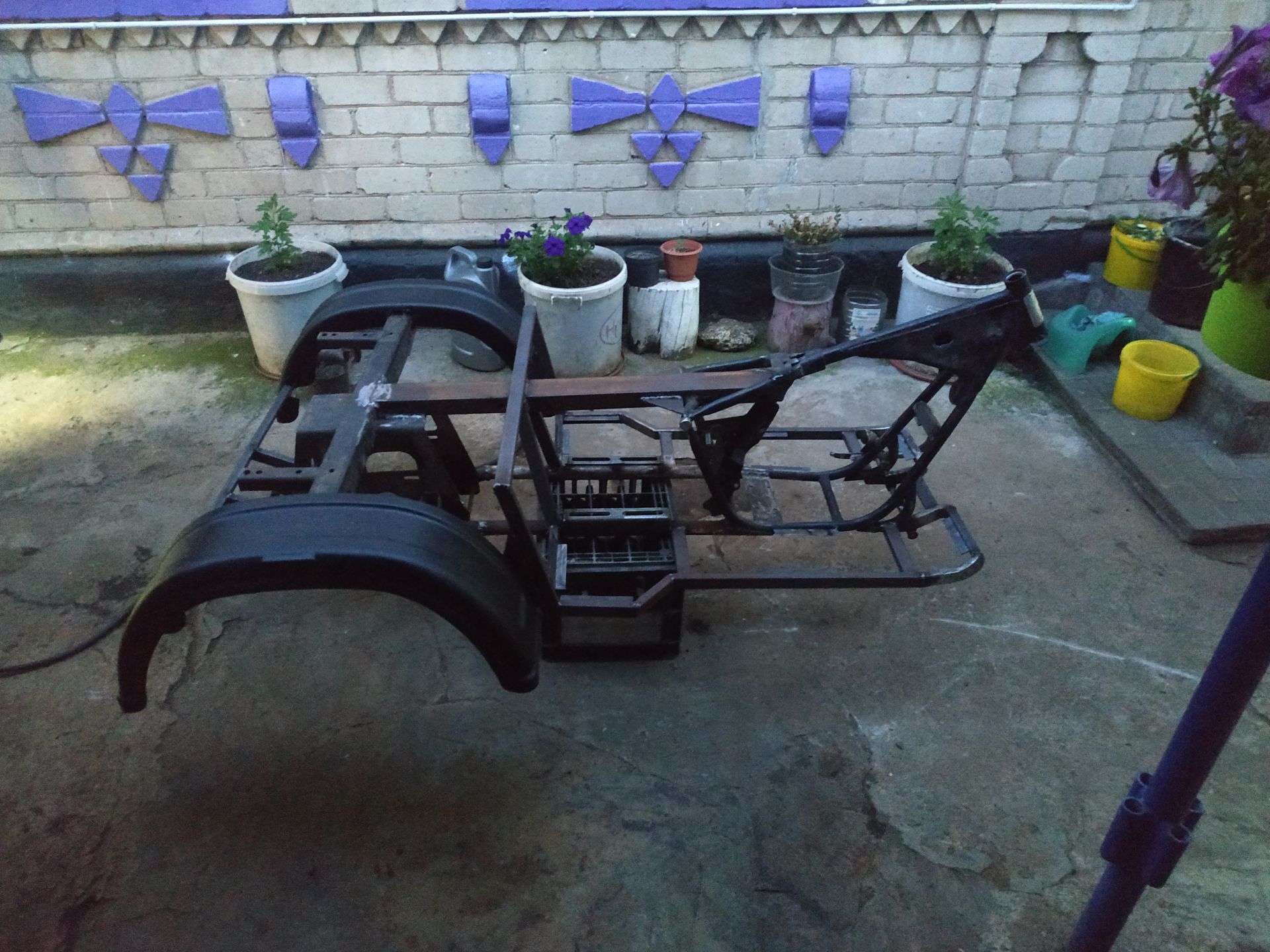

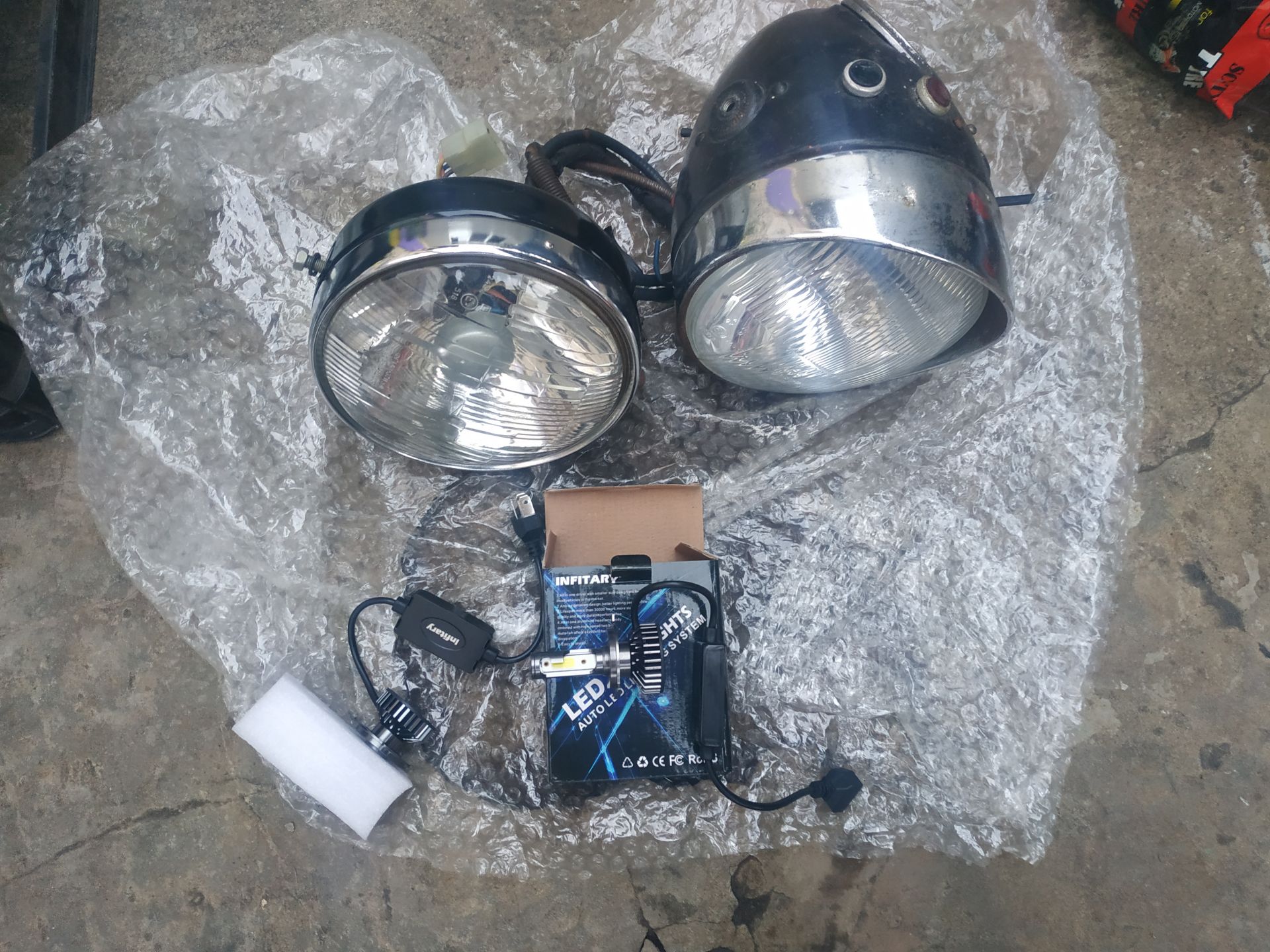

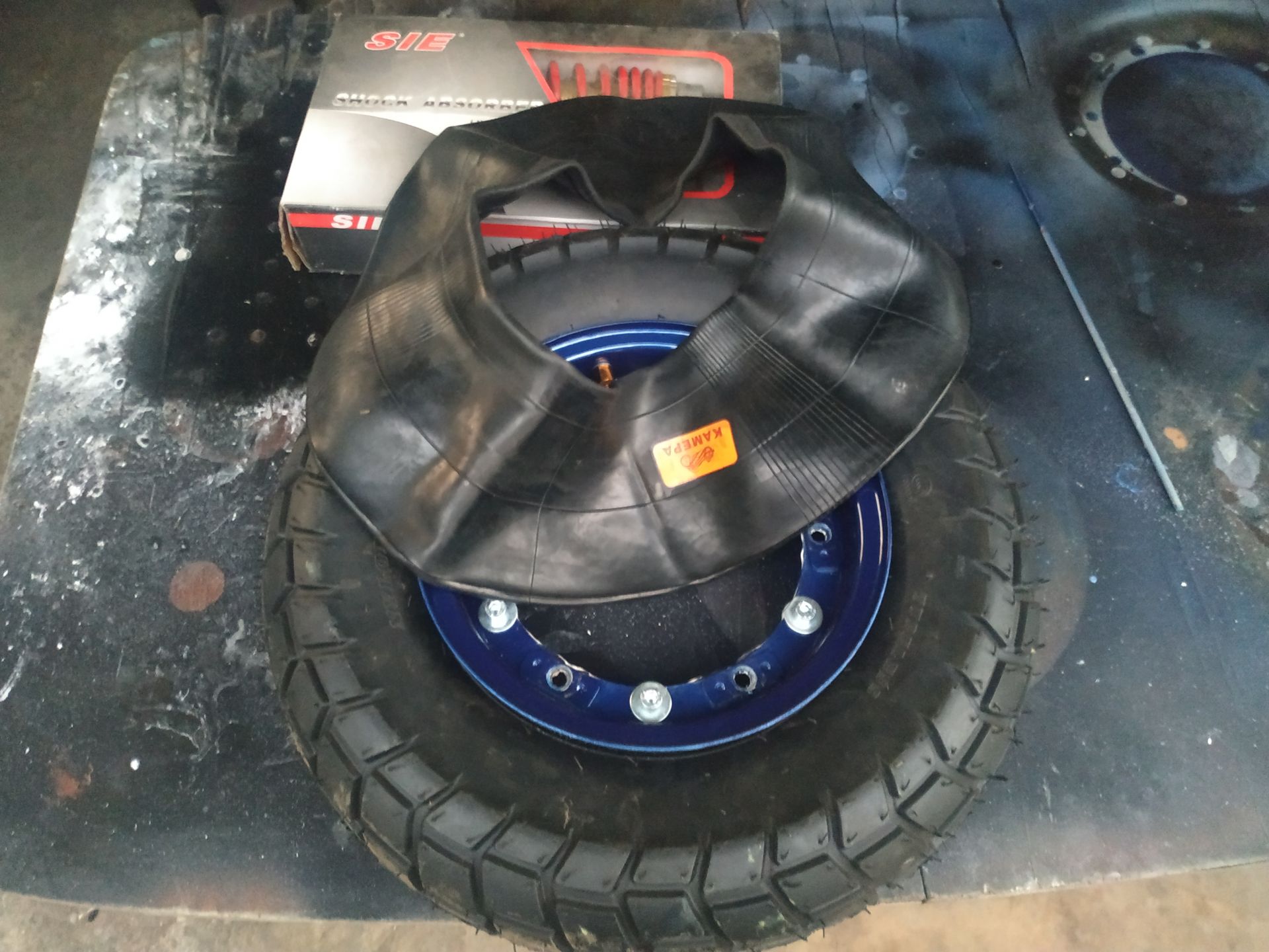

Рама покрашена. Красить рамы одно удовольствие :motz: и врагу не пожелаю, что расход краски, по крутись вокруг неё, короче геморрой. Забрал с почты резину на задние колёса, добыл фару от МТ ( есть ещё от К-750, но мне кажется она очень большая?). Почти всё есть, надо собирать, да времени категорически мало.

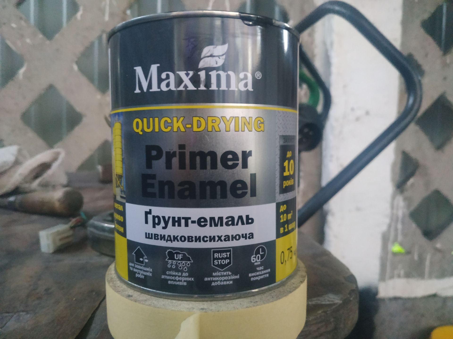

Скажу немного про краску: мнений очень много и про однокомпонентные и двухкомпонентные автомобильные краски, но я нашел бюджетную середину для таких работ , как покраска рамы, и этой краской оказалась " Maxima" украинского производства. Краска - быстросохнущая грунт-эмаль, короче - норм. Ну и куда без Mobihel, базой и лаком буду красить элементы обвеса ( бак, фара, колесные диски и т.д..). Грунтовка однозначно Novol.

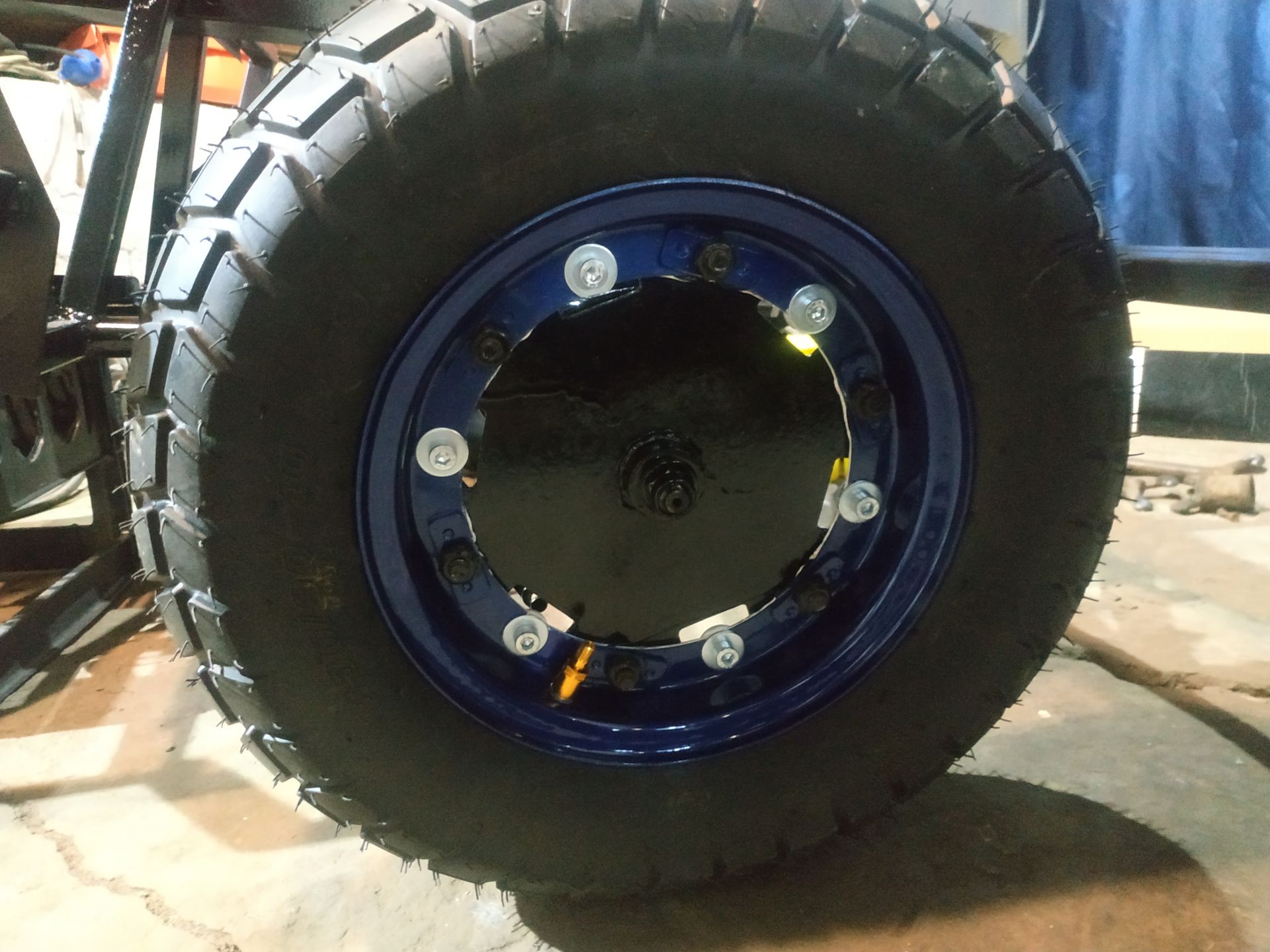

Пошла сборка. С задними колёсными дисками пришлось пошаманить - диск из двух половин и рассчитан под камеру, но немного "болгарки", нождачной бумаги, и полиуретанового герметика сделали их герметичными. Накачал колёса посмотрим, что утром будет, хоть мыльный раствор пузырей не показал.

Фокус не удался с бескамерной не удался :cry: попыток делать не хочу, полоса неудач..........везде.....спасёт только камера и точка {!_!} .

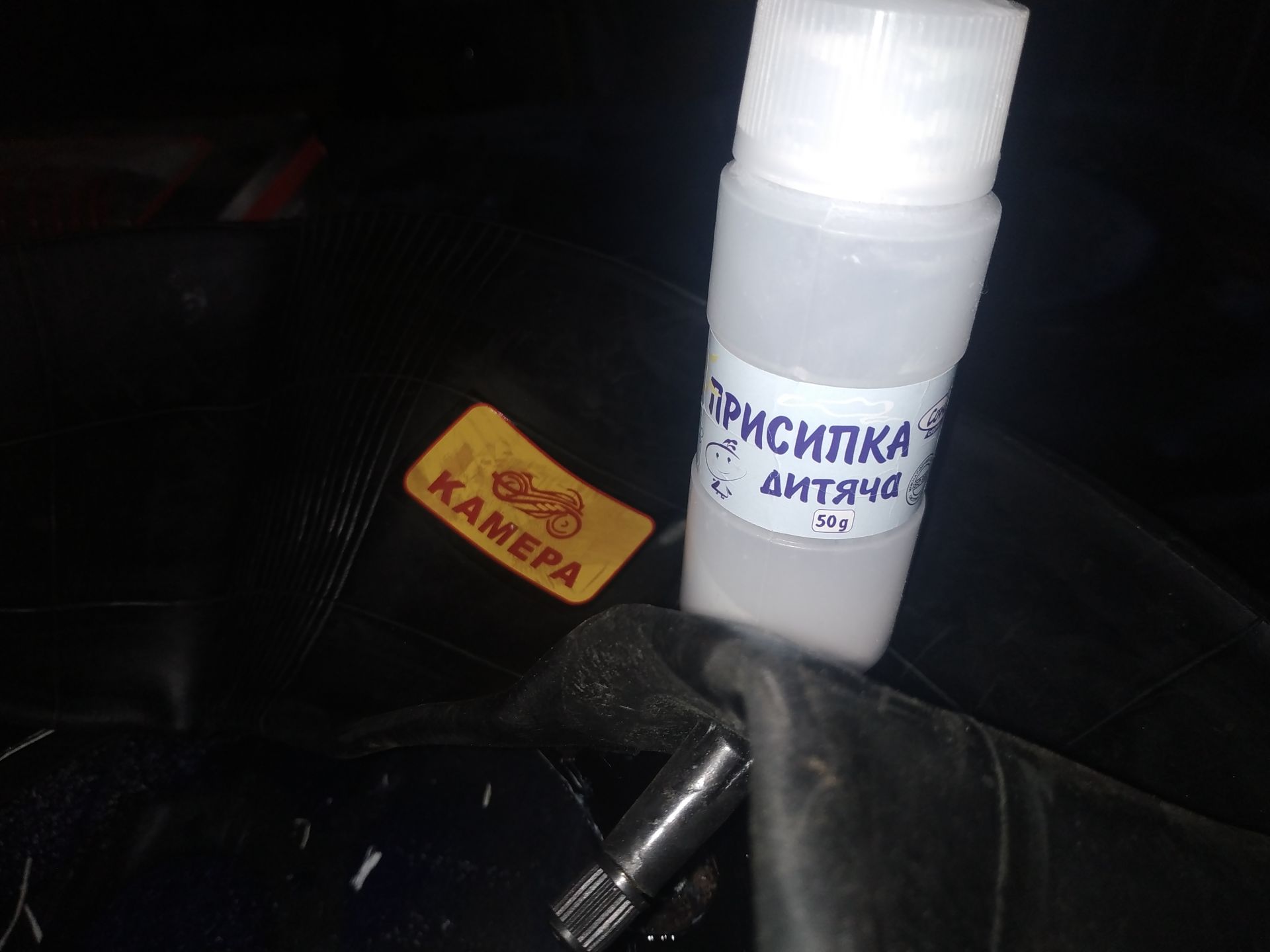

Чуть самое главное не забыл..... :)

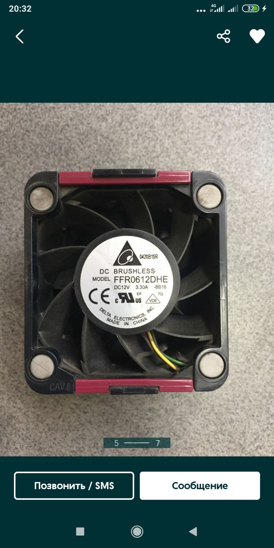

Купил вот такие ffr0612dhe, у них cfm бешеный. Ролик даже есть
