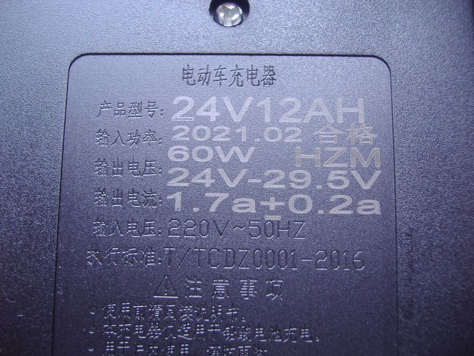

Коллеги, вылечите по фото - эта зарядка для свинцовых АКБ?

Если напряжение безнагрузки 29.5, то это для литийиона 7s емкостью максимум 12а.ч.Для вашего свинца нужно номинал 24в и током 2а если питание системы 24в.
 Заголовок повідомлення: Re: Электровел с прицепом
#123610Повідомлення 28 лист 2021, 09:31
Свинец должен заряжаться током 0.1с в течении 8-10часов. Быстро и большим током зарядить не получится.

Напряжение зарядки интересное, подходит как для 24В свинца, так и для 7S лития. Нужно мультиметром точно проконтролировать диапазон и думаю можно оба типа заряжать.
Проконтролировать не получится - это ОЛХ.
Хозяин подчеркивает, что именно для свинца. Я еще не интересовался, откуда дровишки...пока подыскиваю себе зарядку...
