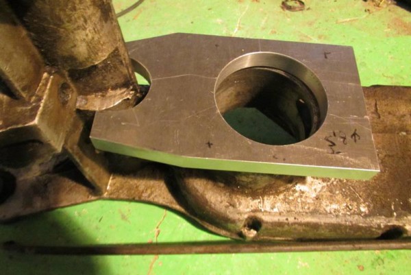

Ось за допомогою запропонованою товаришем зроблено маленький крок вперед.
Виготовлено пластину для кріплення привода до рами.

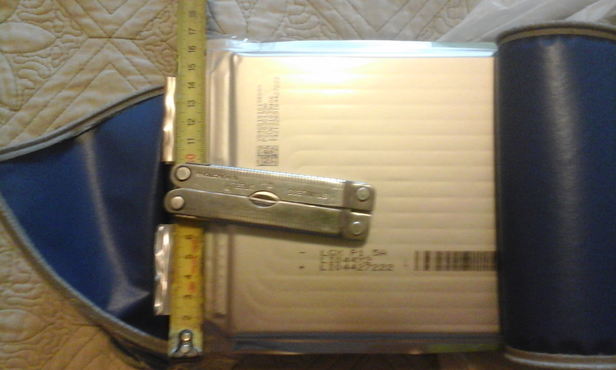

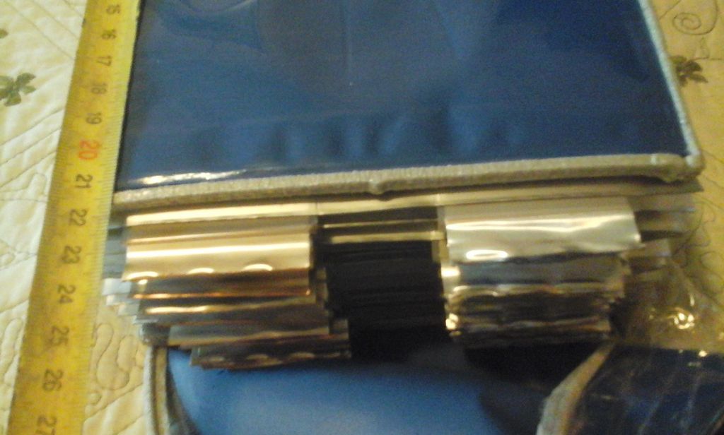

І куплено пакети для АКБ.
Як краще зеднувати пакети при послідовнім включенні на формулу 14S?
2017-09-21 07.58.46.jpg [ 695.49 КБ | Переглядів: 10796 ]
20170921_075739[1].jpg [ 611.03 КБ | Переглядів: 10796 ]
Хто вже робив сборку таких пакетів в АКБ поділіться досвідом дайте посилання?
Маю можливість придбати такий корпус як краще туди складати пакети?
https://www.rcscomponents.kiev.ua/datas ... asheet.pdf

На кой тебе этот корпус?? Аккум я тебе за полчаса соберу,только бмс правильную возьми...
 Заголовок повідомлення: Re: Электрон (Руслан и Людмила)
#42641Повідомлення 22 вер 2017, 04:47
Корпус потрібен щоб було зручно зняти АКБ з ЕТС. Передбачаю поставити ШР мама\папа і таким чином можу використовувати АКБ і на СІТІ САТ і на ЕЛЕКТРОНІ.
Про БМС я поки що мрію, яка ймовірність глибокого розбалансу складеної АКБ при струмах постійній 2С (25А), а в піку 3-4С (до 50А) більше контроллер не витримає і захистний запобіжник сгорить?
Якщо буду заряджати напругою 58 В більше ЗУ не дасть, хочу саме так зробити, а розряд контроллер обмежуе до напруги близько 44В.
На елемент відповідно 4,15-3,15 В досить комфортний режим віддачі енергії.
#42644Повідомлення 22 вер 2017, 05:30
Именно эти ячейки не разбалансируются.А ЗУ какое??
#42657Повідомлення 22 вер 2017, 09:57
Звідки: Dніпропетровськ
tank6661 писав(ла):
А какая БМС правильная?
