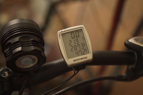

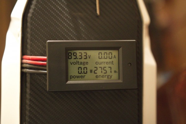

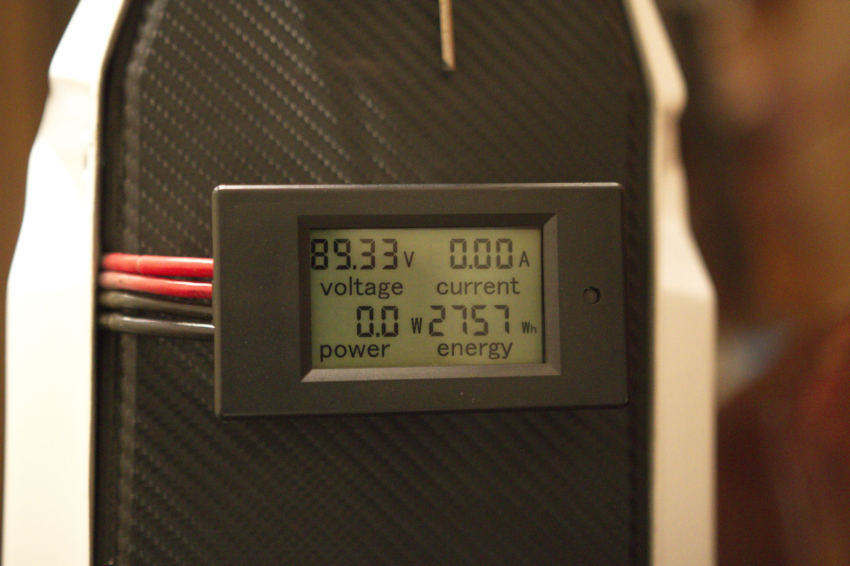

По поводу моей последней поездки в Житомир - скорость поддерживал 30 Км в час - на круиз контроле.
Расстояние 287,3 Км. Общий расход 2757 Вт*часов. На километр выходит 9,6 Вт*часов/Км.

Бог мой, это часов 12 ехал, задница не устала ? :D Я б такое не выдержал. :D
Даже больше, средняя 21.9км/ч, это часов 13 только в седле. 8O

Сергей Кундель, а какая у вас батарея, что влазит почти 2,8кВт-ч? 9,6Вт-ч/км очень даже неплохо. Мне далеко до таких показателей экономичности((

Сборка из 24 блоков по 40 ампер каждый, с участием ячеек по 4,35 В. Выходит до полного разряда 3600 Вт*часов
Такая экономичность достигается потому что это была езда на 90% по трассе на скорости 30 Км в час. В городе у меня и 20 Вт*часов/Км может быть.
И - двигатель - мотор-колесо прямого привода. Редукторные жрут на 25-35% больше энергии.

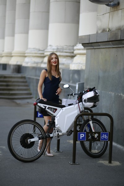

Сергей Кундель А сколько вес мопеда вышел ? Это Вольтовская рама для копов ?

Вольта к этим рамам имеет такое же отношение как и я к копам))).
Рамы делает Чоботар,но здесь похоже китайский клон,поправьте если не прав.

Это чеботарская рама, покупалась в Тернополе.
