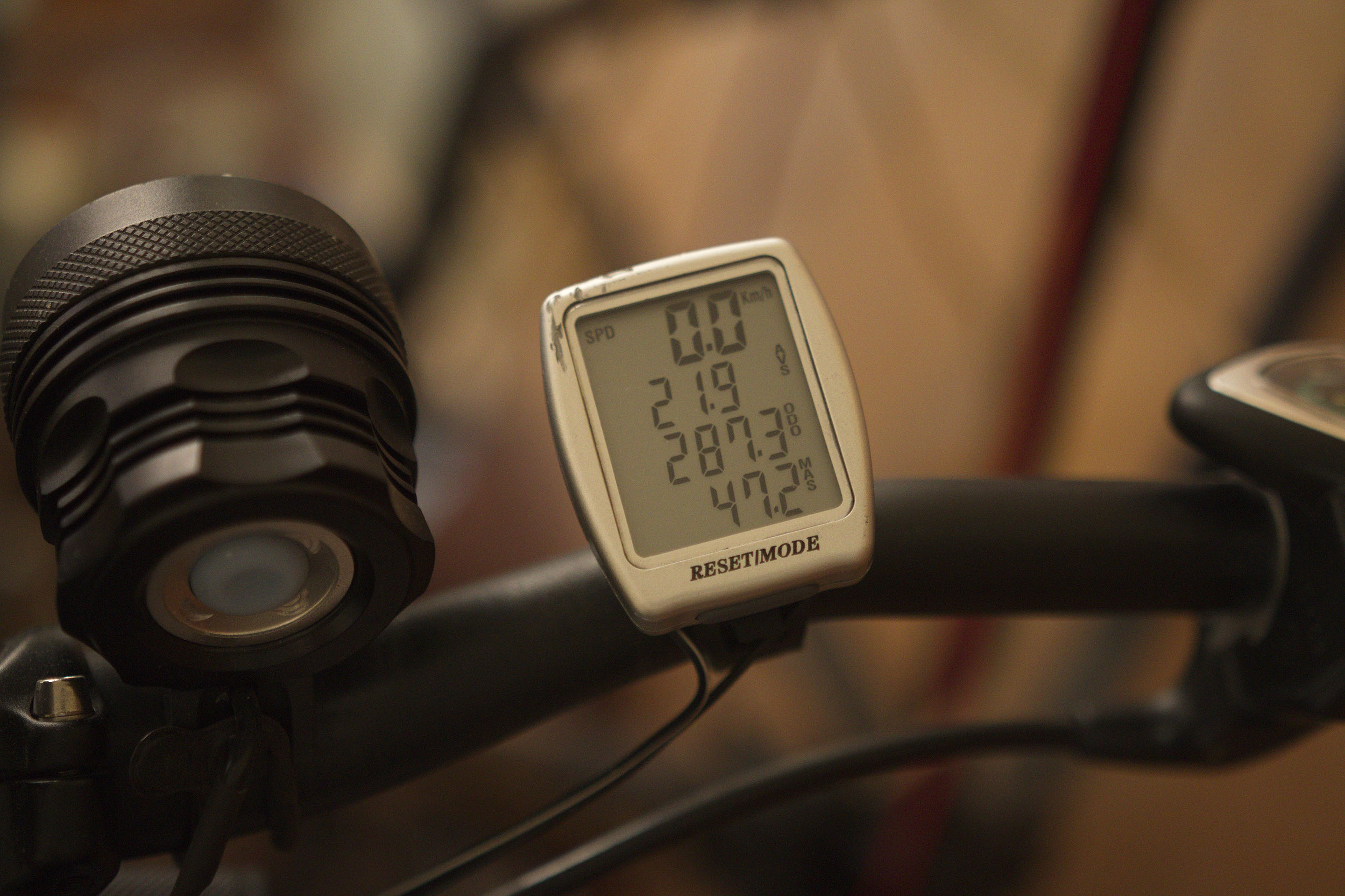

Cравнивал свой редукторник 350ВТ и ДД 1000W. Замер - движение по стадиону, по кругу на круиз контроле на 16 км в час. Редукторник 9,2 Вт*Час/Км а ДД 6,4 Вт*Час/Км. :motz:
А смысл ехать 16км/ч? Едь хотя бы 25 и все будет видно...
Смысл в том что бы исключить влияние на результаты сопротивление воздуха :idee:
И если бы в каждый киевской пробке была скорость 16 км/час - было бы нам счастье :mrgreen:
По поводу моей последней поездки в Житомир - скорость поддерживал 30 Км в час - на круиз контроле.
Расстояние 287,3 Км. Общий расход 2757 Вт*часов. На километр выходит 9,6 Вт*часов/Км.

Бог мой, это часов 12 ехал, задница не устала ? :D Я б такое не выдержал. :D
Даже больше, средняя 21.9км/ч, это часов 13 только в седле. 8O
