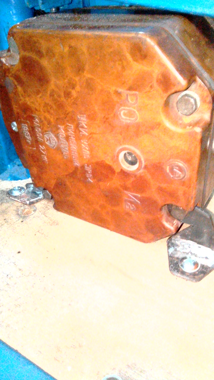

Всем здравствуйте! Сегодня с утра изготовил кронштейны и закрепил контактор.
IMG_20170602_133849.jpg [ 633.3 КБ | Переглядів: 8824 ]
IMG_20170602_133933.jpg [ 435.77 КБ | Переглядів: 8824 ]
Больше ничего не успел, был захвачен " террористами" и сослан, :hilfe: окучивать картошку :maul: Окучивал конечно не в ручную 8) . Годков так 8 - 9 назад обнаружил я белорусский сайт ,про электрический "Лоплош" ( http://www.loplosh.ru/ ) , ну и сделал копию. Этот агрегат много чего умеет , проблем с огородом с тех пор у меня нет. Но речь не о нём , пока я развлекался на огороде, меня посетила мысль- " стоп, а не дурак ли я, собираюсь отключать контактором двигатели, а вдруг я ручку газа крутну .? " В связи с этим, вопрос к знатокам, " Что будет с контроллером , если на него подать управляющий сигнал в отсутствии нагрузки?. :irre: :gott:Примерно, как Чапаева спрашивают -" Сколько будет 0,25 + 0,25 ." Чапаев думает - " Нутром чую , что" поллитра ", а выразить математически не могу. " :lachtot: Так и я - вроде чувствую, что ничего не будет , а выразить математически не могу. :wallbash: :irre: . Кто развеет мои сомнения? , а то ещё и микрик ставить , на отключения контроллеров. :doh:

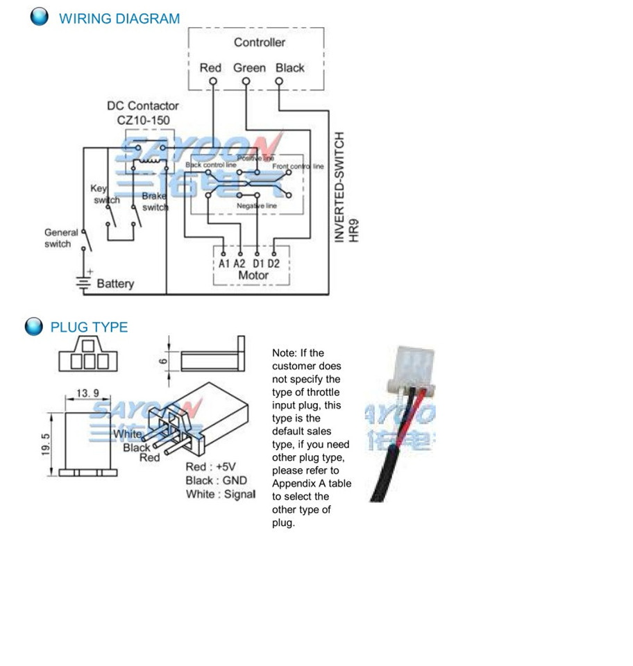

Vladimirvv Если можно , ещё один вопрос. Контроллер на 72 в ,по китайской схеме , включается общим магнитным контактором, с запиткой от ключа" зажигания" и блокировкой от ручника. Не вредно ли для контроллера такое смыкание? , контроллеры на 36 в имеют отключение по слаботочке ( через ключь. ) и отключение от ручек тормозов , Что мне очень бы пригодилось в моей схеме подключения , для 72 в . Ведь при экстренном торможении круиз отключается только кнопкой круиза , а других проводёнышей с него нет. Наверное придётся вскрывать? Поможете разобраться? , есть ли у него возможность задействовать микрик ручек тормозов.
 Заголовок повідомлення: Re: Веломобиль для рыбалки.
#37184Повідомлення 02 черв 2017, 16:18
Звідки: Першотравенск
Дякував (ла) 7 Подякували 31
Мій електротранспорт: Проект № 3 " Шим - 3"
Схема подключения контроллера на 72 в с китайского сайта-
Безымянный.png [ 354.14 КБ | Переглядів: 8802 ]
Электронной схемы так и не нашёл . :? Но если бы и нашёл , это для меня "тёмный лес " :doh: .

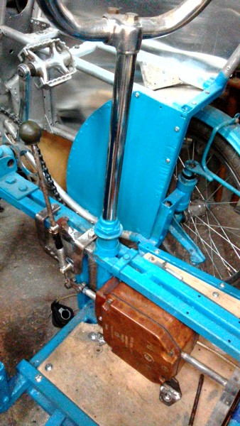

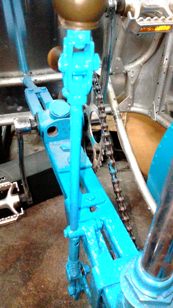

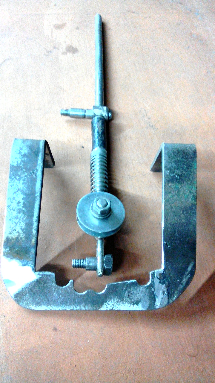

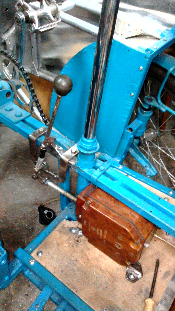

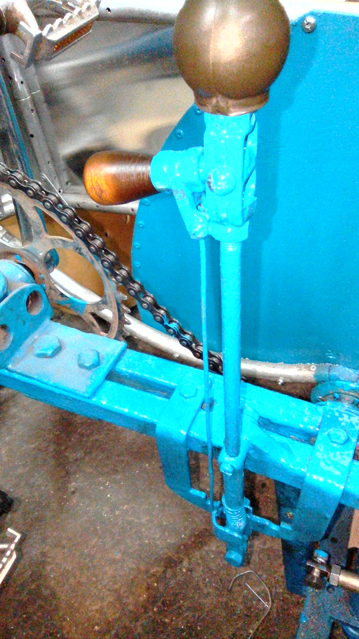

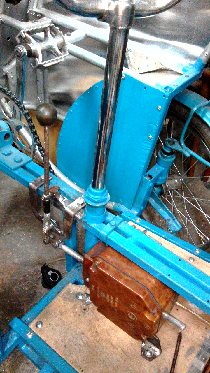

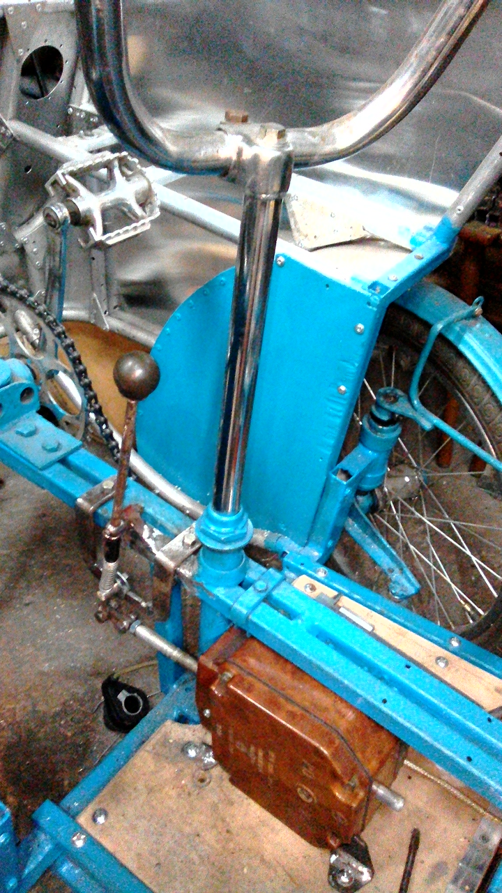

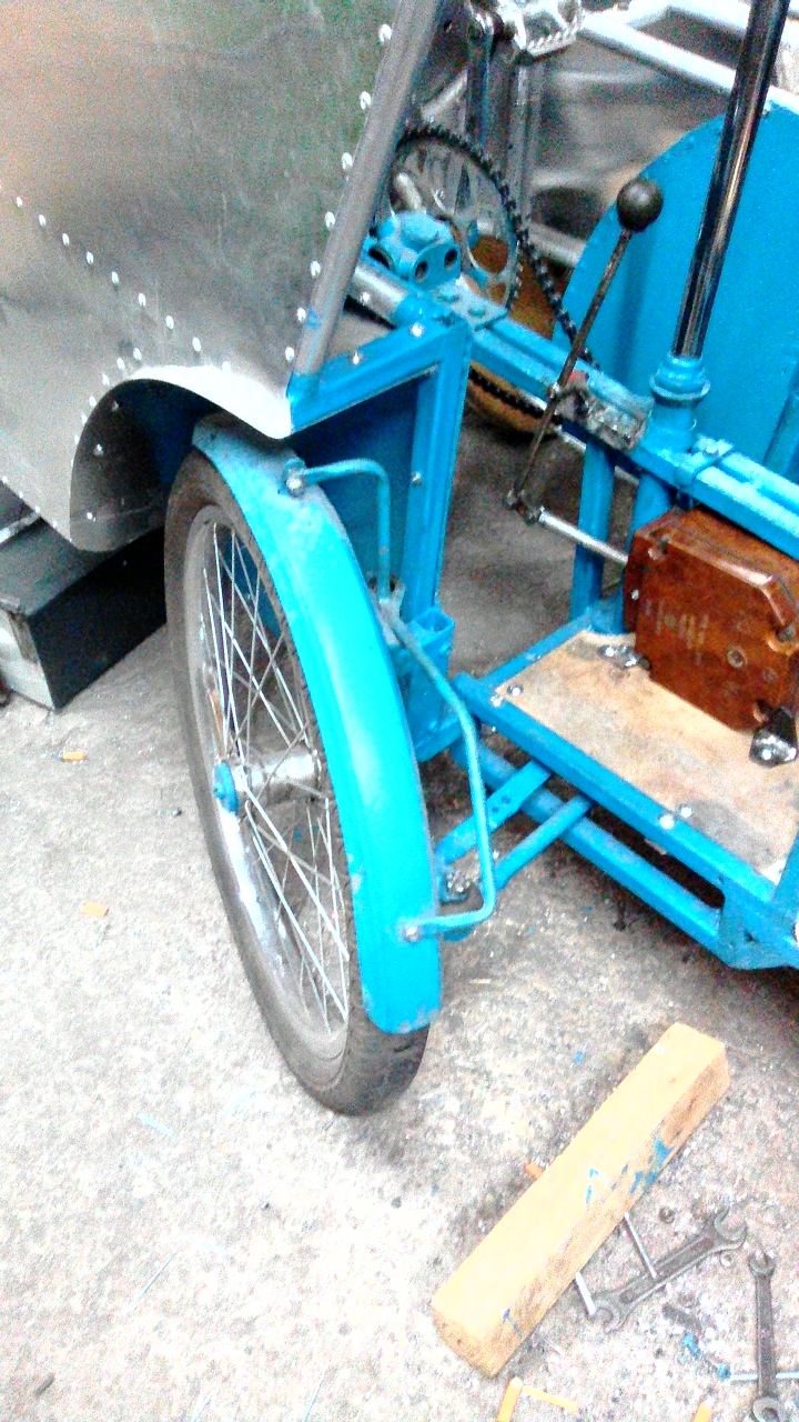

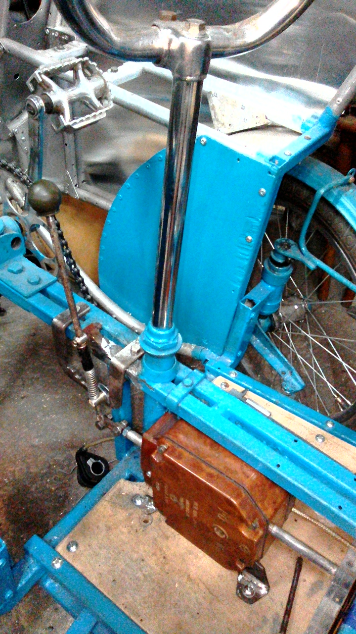

Всем привет! Вчера обдумывал фиксацию на контакторе :? . В голову лезла всякая чертовщина, вплоть до микродвигателя с концевиками. :irre: Утром часа два ходил со штангелем и линейкой. В конце концов понял что нужно поменять алгоритм переключения, всё встало на свои места, картинка сложилась 8) . Ну и понеслось :bravo: {O_0} . К часу вот что получилось
IMG_20170603_132339.jpg [ 559.97 КБ | Переглядів: 8766 ]
- Короче алгоритм такой- нейтралка , ролик находиться в своей канавке, рукоятку вперёд, ролик перескакивает в следующую (условно первая передача ) ,позиционирование зависит от жёсткости пружины, при этом упирается в возвышение . Дальше нужно приподнять ролик и двинуть рычаг дальше , опять достигнув ограничитель ,ручка фиксируется на условно второй передаче Тоже самое и с задним ходом. Поэтому нужен дополнительный рычажок с тягой , приподнимающий ролик. Завтра будем изобретать. Получилось 4 положения ручки, нейтралка две передачи вперёд и одна назад 8O . Ну , а после нет препятствий в силовой разводке и низковольтной. А тормозные тросики со стояночным тормозом на закуску. :irre: :doh: Дальше фотки разных положений ручки переключения контактора.

Чтоб что то подсказать,нужно знать что нужно.Я вижу по схеме,что контактор отключает всю силовую.На двигатель идёт красный (+) и зеленый (-).можете делать реверс этими двумя проводами ( кажется движки у Вас с постоянными магнитами,если нет,напишите).Лучше на время переключения заблокировать контроллер ( можно,например,сигнал газа микриком),можно просто отключить контактор.Как,говорится,вольному-воля).

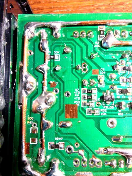

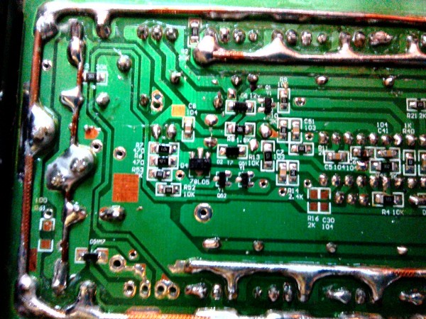

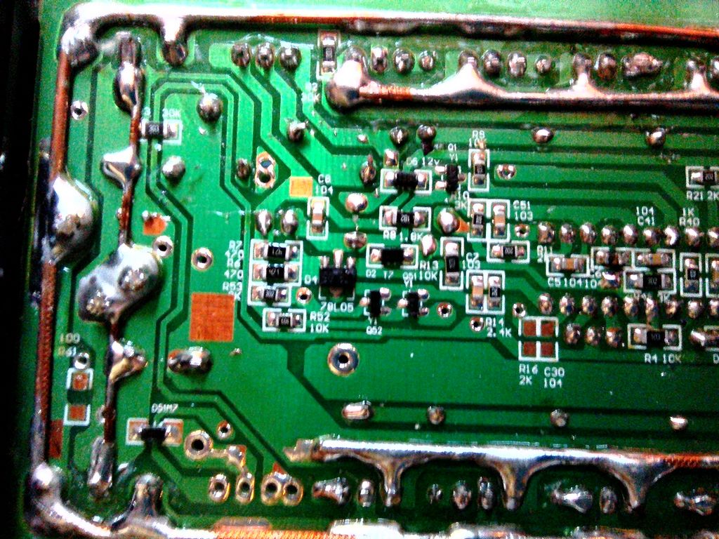

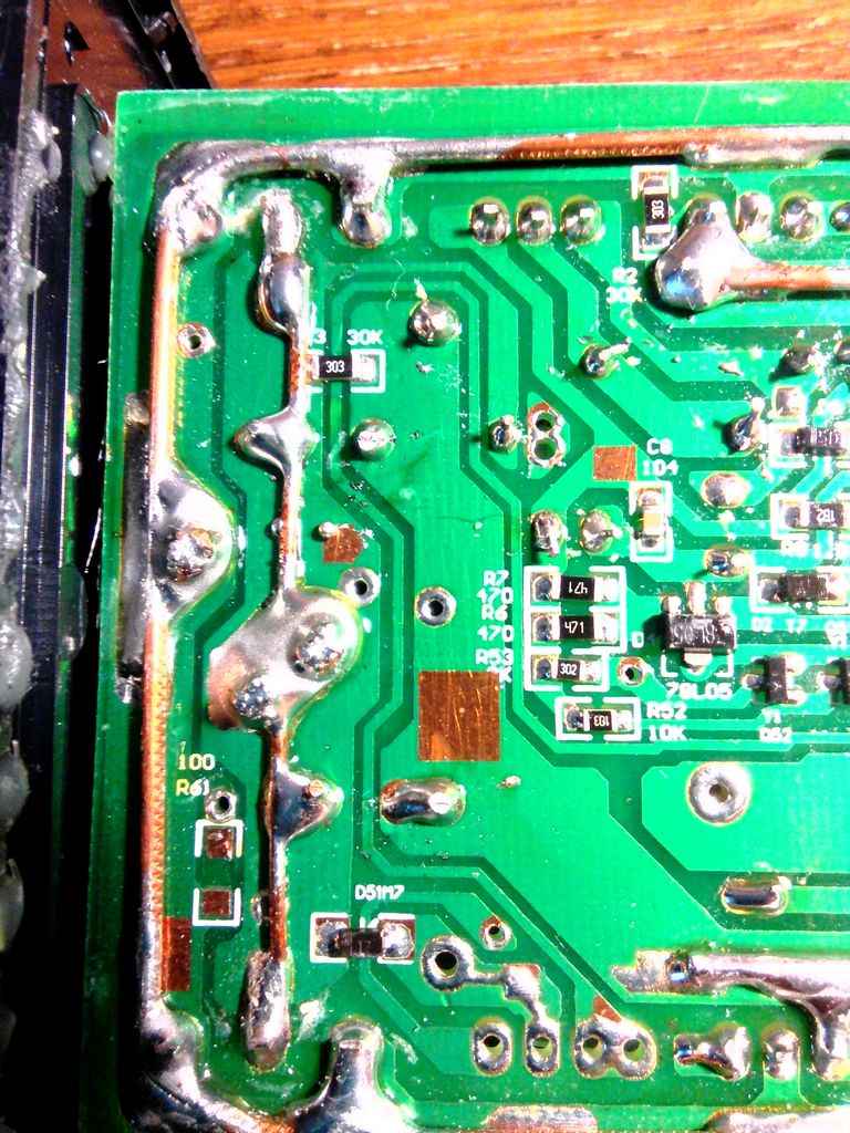

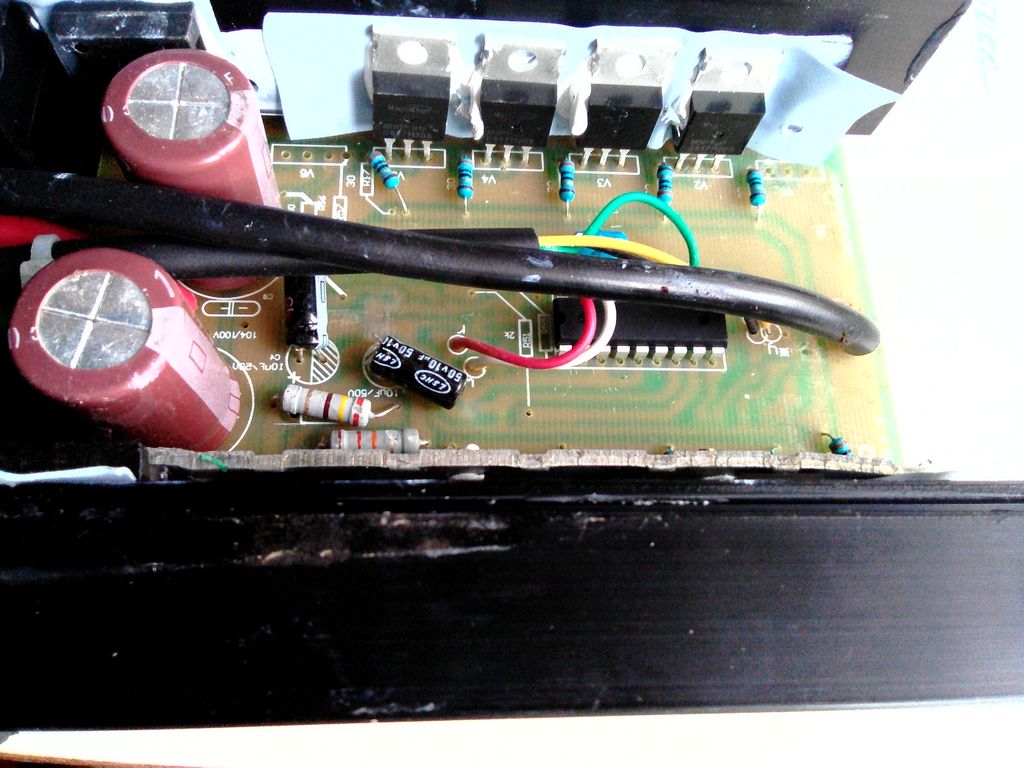

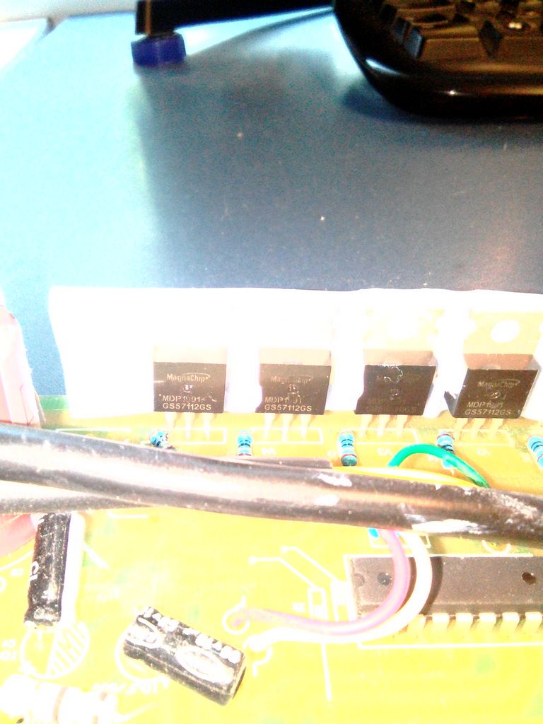

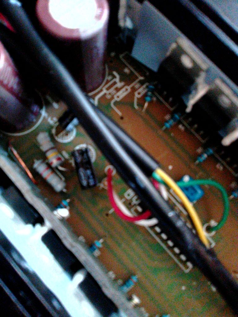

maksimdm . Спасибо за подсказки. Не стал я тянуть кота за фоберже, вскрыл контроллер. Пустота на плате, поражает. 8O Фотки сделал по быстрому.
IMG_20170604_185353.jpg [ 1.15 МБ | Переглядів: 8712 ]
IMG_20170604_185502.jpg [ 1.62 МБ | Переглядів: 8712 ]
IMG_20170604_191013.jpg [ 1.94 МБ | Переглядів: 8712 ]
IMG_20170604_191324.jpg [ 1.76 МБ | Переглядів: 8712 ]
IMG_20170604_190808.jpg [ 999.43 КБ | Переглядів: 8712 ]
Одна микросхема без опознавательных знаков , 8 мосфетов GS57112GS , одна " хреновина" С2073, и две "штуковины" Р514ХА со значком диода. Конденсаторы на 100 в . Китайцы жгут. :lachtot: Но это всё работает. :irre:
#37237Повідомлення 04 черв 2017, 20:33
Конечно, ни о каких точках Тут речи нет. Минимализм по китайски. :lachtot: , я немного ошарашен . Вскрывал я свои контроллеры на 500 вт. , но там деталек поболее :doh: . :maul: Что-то я засомневался в затеянном. :motz: :wallbash:
