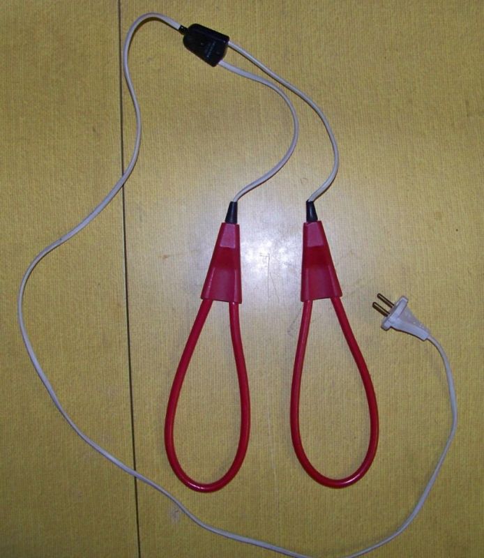

vchaban писав(ла):
А взагалі, варто мати хоча би дві пари взуття. Інколи банально не встигають висихати після тренування.
Я себе для сушки обуви прикупил такую штуку.
СушкаОбуви.jpg [ 81.53 КБ | Переглядів: 11926 ]
