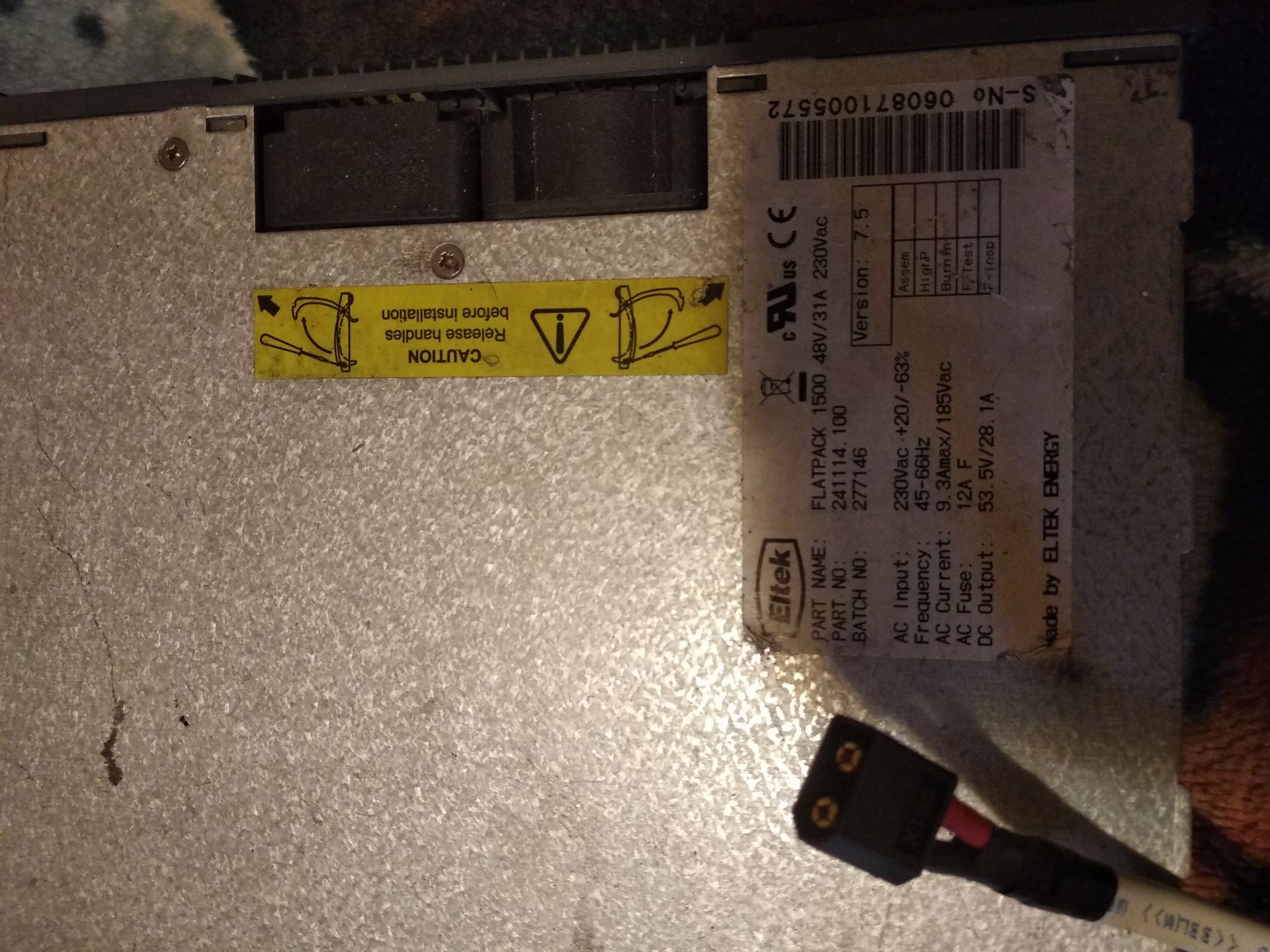

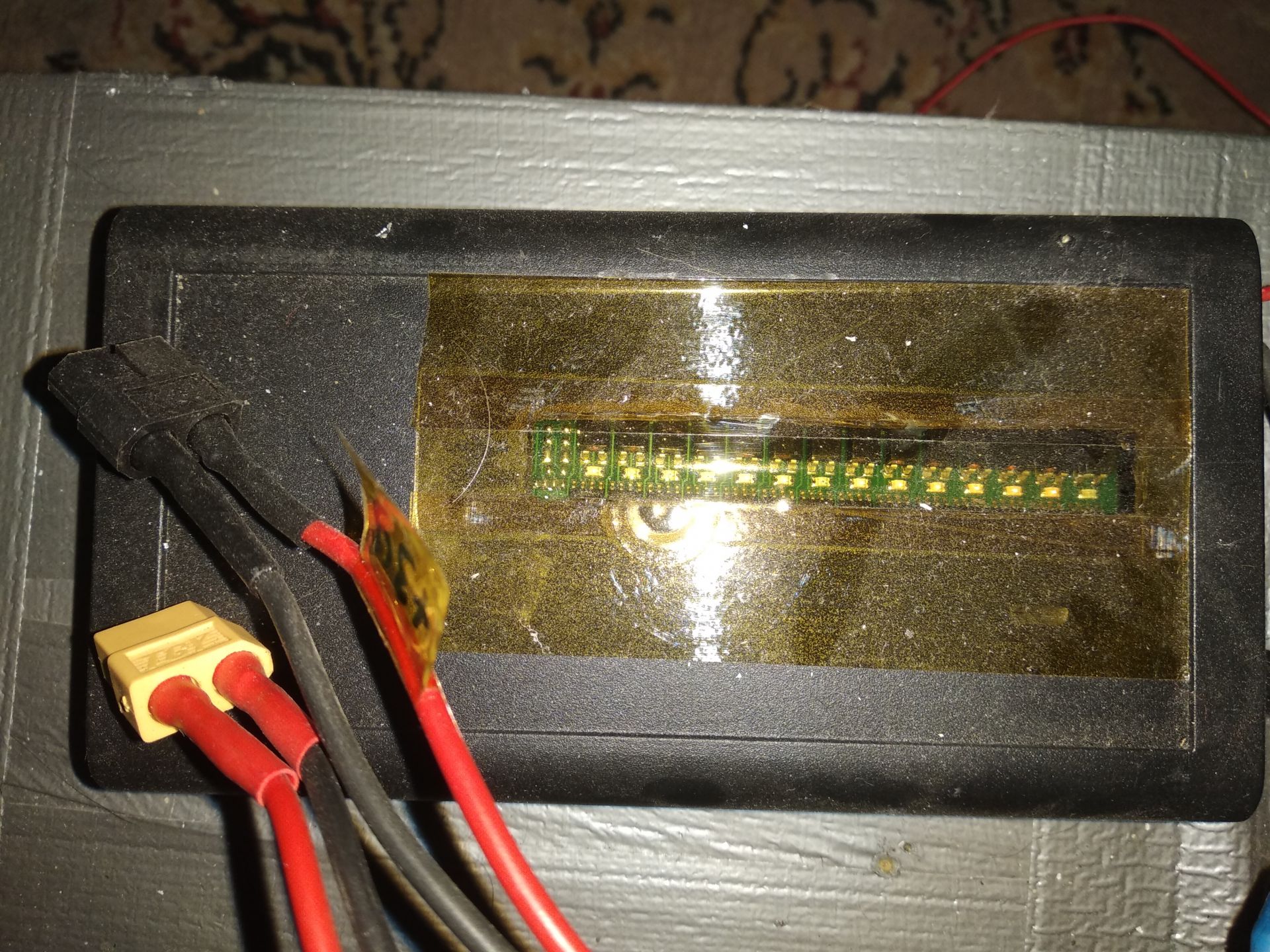

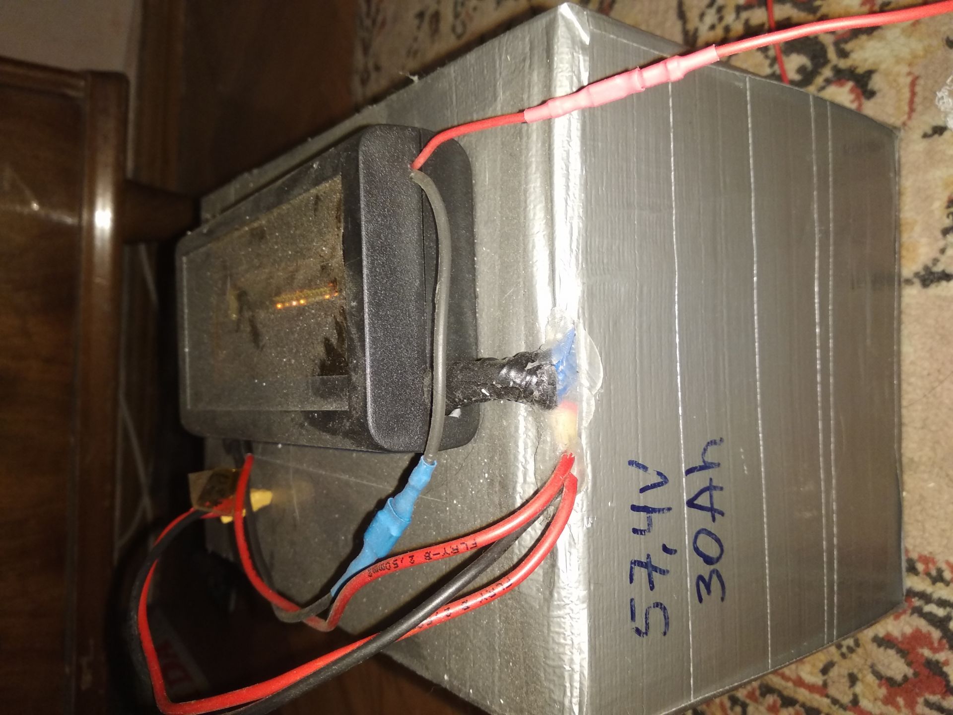

Покажу яку АКБ та ЗУ маю і планую використовувати на Електронні. ЗУ накручено на 59 вольт.
IMG_20190115_191116.jpg [ 293.11 КБ | Переглядів: 11482 ]
IMG_20190115_191143.jpg [ 573.6 КБ | Переглядів: 11482 ]
IMG_20190115_191204.jpg [ 377.79 КБ | Переглядів: 11482 ]

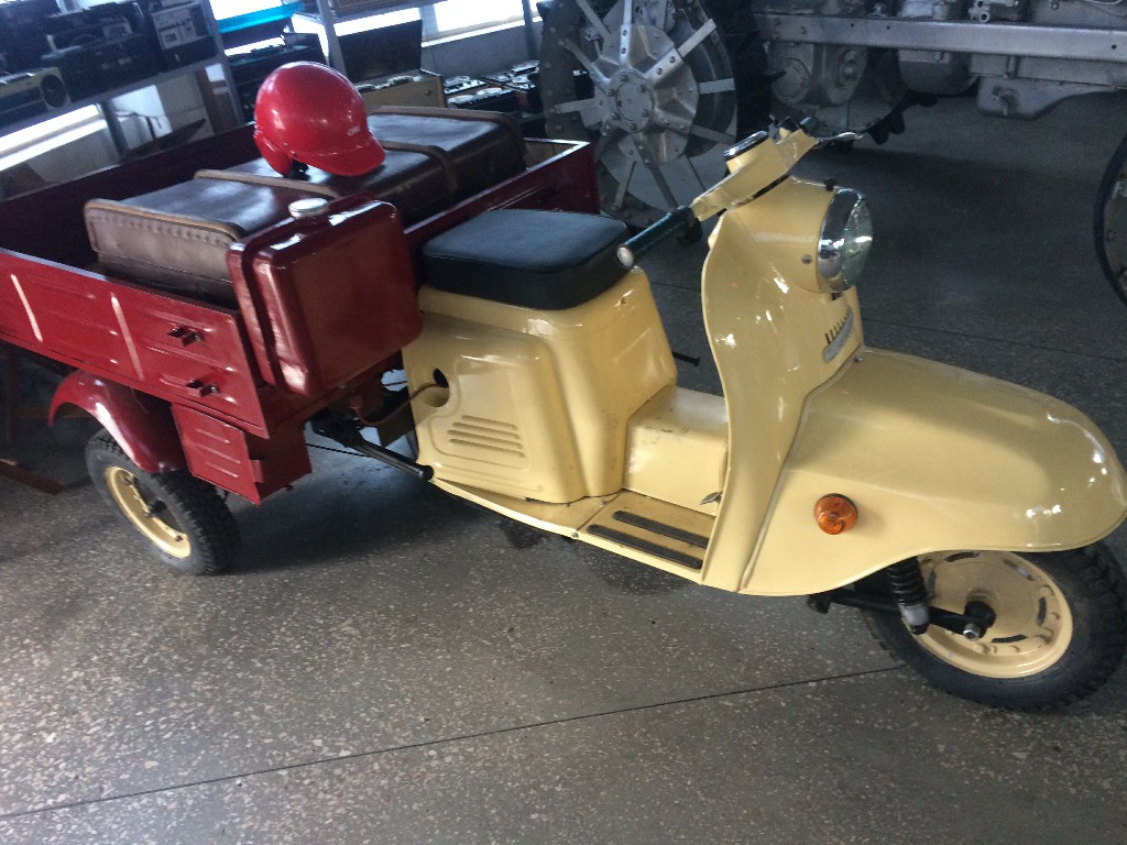

Кстати меня тоже спрашивали о переделке подобного "муравья" на батарейки,если можно в этой теме поприсутствую?
резаная.jpg [ 206.02 КБ | Переглядів: 11336 ]
