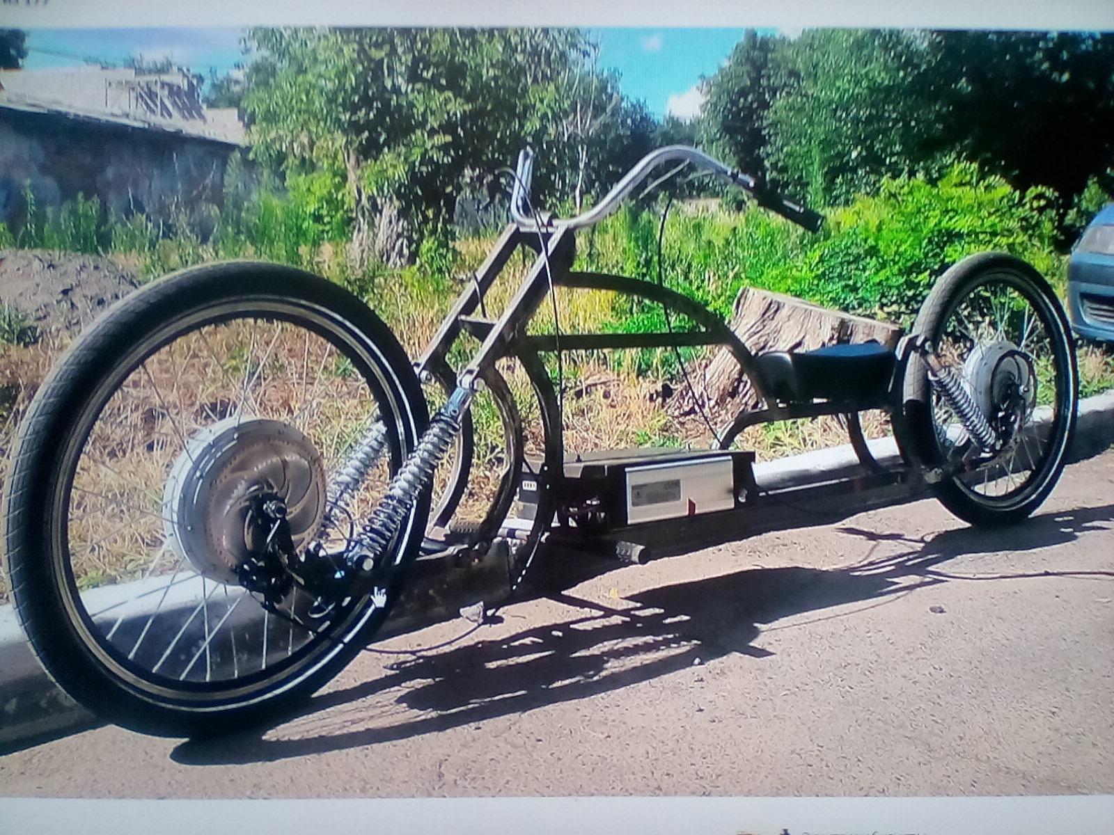

Посмотрите ветку дружественного форума http://electrotransport.ru/ussr/index.php?topic=31888.0
еще у этого автора есть РХ-41 и РХ-42 рамы. Байки выходят красивые и качественные. РХ-43 рассчитан как раз на пакет монстры 20Ам/ч и 37 Ам/ч. Думаю вам будет интересно как те или иные технические решения были применены, тем более что автор не скрывает чертежи они у него в открытом доступе!

Проект стоящий. Но я буду полностью проектировать раму с нуля, и скорее всего это будет классический "мини чоппер", лежит душа у меня к ним.. :D

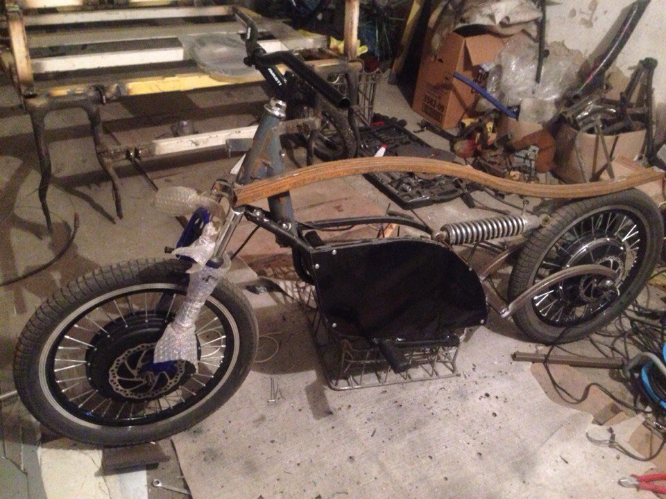

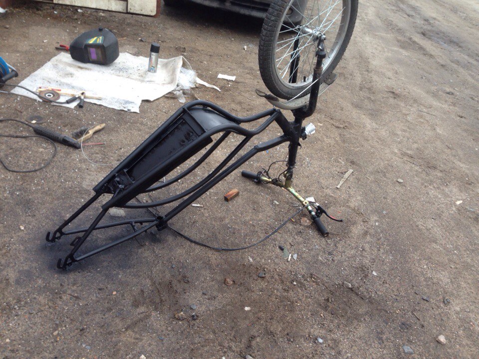

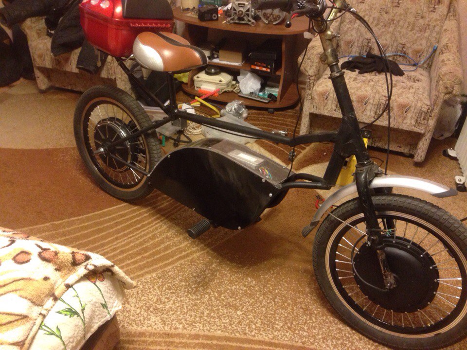

В общем добрался до гаража.
Что было сделано за эту неделю.

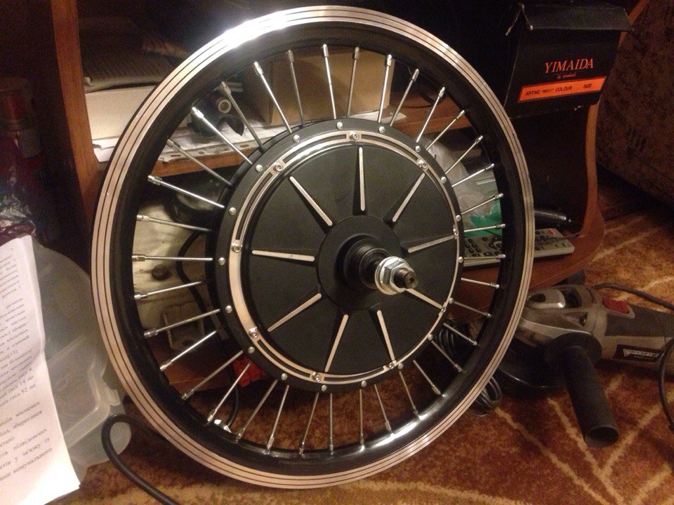

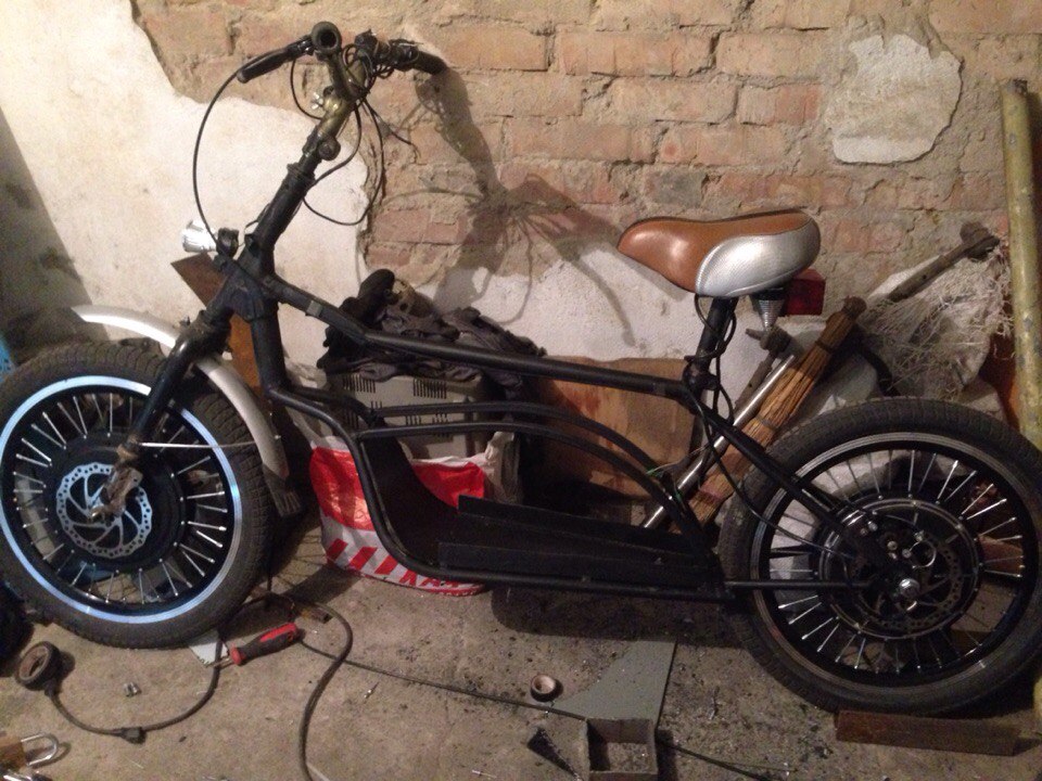

Скупил на сландо мотор, контроллер, раму от какого-то мопеда с вилкой, разного металлолома, купил на рынке суппорта с роторами 160, тросики, рубашки, сиденье, резину на 20", провода, разные переключатели, кофр (багажник), краску, в интернет магазине купил еще один мотор, к нему контроллер, ручку газа, и аккумулятор 48v 20ah.. Ну в общем все что нужно или должно пригодиться..

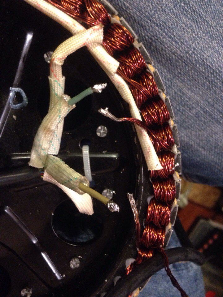

За выходные выварил раму из металлолома что был в гараже, моторы разобрал и пропитал обмотки с магнитами лаком..
КСТАТИ заметил одну интересную особенность, мотор что я купил на сландо, фирмы ЭЛЕКТРА, которому судя по его виду лет 5, не меньше, внутри выглядел почти идеально, обмотки из 5 жил, мотор 48v 500w.
А вот купил НОВЫЙ мотор, тоже якобы 48v 500w, но внутри он выглядел не так хорошо, на магнитах слезло покрытие, НО, самое интересное обмотка состоит из ЧЕТЫРЕХ жил! Это как понять?)) ДВА мотора с одинаковыми параметрами, в одном 4 жилы, во втором 5, так какой из них 500вт?)
Так вот, моторы перебрал, полностью пропитал лаком и обмотки и магниты в обоих, обмотки включил на обоих треугольником.
Спросите А СМЫСЛ, и зачем на байке ДВА мотора, если хватило бы одного.
Отвечаю, один мотор не даст такой динамики как два, проверенно! Два же мотора на старте кушают меньше, напрягаются тоже меньше и на старте байк нереально резвый, в движении тоже, как показали тесты - это самый оптимальный вариант. В управляемости полный привод тоже показал себя отлично, ездили и по песку и по болоту - класс.
В плане скорости - байк уверенно едет 55км/ч, на обоих контроллерах стоит 100% мощности, т.е. можно включить еще 115% и существенно поднять скорость, но я думаю что это совершенно не нужно, скорости более чем достаточно, особенно если учесть что байк БЕЗ подвески, и создал для поездок на работу и прогулок.
Со светофора с приличным отрывом всегда первый, уверенно едет в потоке, что в принципе и требовалось.
Абсолютно ничего не греется вообще, под любой подъем байк заезжает так легко, как с горки..

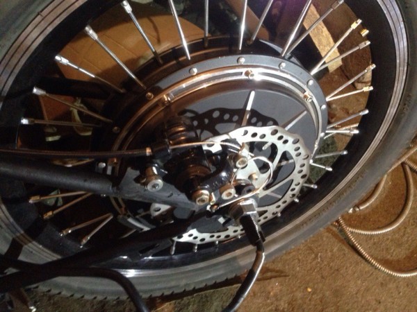

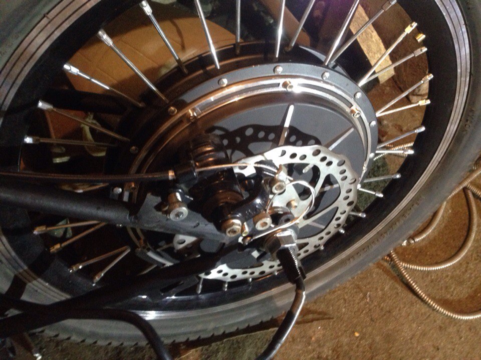

С тормозами пришлось повозиться. Купил два суппорта, из металла вырезал посадочные пластинки, выставил по уровню, приварил, настроил - тормоза отличные! Хотелось бы гидравлику, но пожалел 100 долл, в принципе механики хватает достаточно, с максималки до нуля тормозит вполне хорошо.
Рама по сути делалась для того чтобы внутрь залезла батарея, два контроллера и проводка, и была удобной для разборки. В качестве багажника купил маленький скутерный кофр, стал как родной!) В принципе получилось вполне удобно, внутрь залезло все + есть место для творчества.
От задней подвески решил отказаться, лишняя механика, вес и место, по этому решил взять самое мягкое сиденье, в принципе после поездок по городу не заметил никаких проблем...
Еще очень много работы но конструкция уже на ходу и уже очень радует!) Не знаю на сколько батареи будет хватать, но за весь день поездок напряжение на батарее упало всего на три вольта

photo197373672_401572008.jpg [ 169.02 КБ | Переглядів: 13323 ]

В общем ездить без подвески, да еще и на такой скорости - нереально, и очень опасно :? слава богу ничего не случилось, но пару раз наезжал на "стиральную доску" и думал что всё, буду лететь... По этому на этих выходных займусь проектированием передней и задней подвески, и чем мягче тем лучше.
Скорость по навигатору до 65км/ч, не всегда получается разогнать нормально, то ямы, то лежачие полицейские, то светофоры то все до кучи. Можно и быстрее - но это явно уже не для ЭТОЙ конструкции, это ее предел уже!
Тяга под любую горку просто отличная. Затяжной крутой подъем проехал даже не заметив 8)
Разгон с места - на любом светофоре стабильно всегда первый, до максималки за пару секунд)
В потоке держится уверено, едет наравне с городским трафиком, маршрутки обгонять легко вообще.
После поездок все комплектующие даже после нагрузок вообще холодные, моторы даже не теплые, контроллеры холодные, провода тоже.
По потреблению - в самом агрессивном режиме с дикими стартами и подъемами проехав 10км напряжение на батарее просело с 52,5 до 51,2 вольта, думаю что километров 50 можно проехать легко а если без остановок (перекрестки, светофоры) то и того больше.

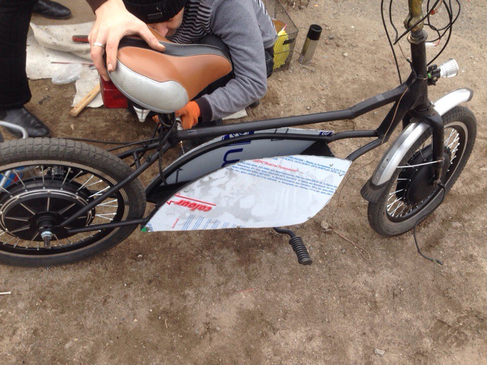

Спасибо! Ушли одни выходные на выварку рамы для тестов. Но это были только тесты, решил все кардинально изменить, сегодня погнул профиль, и вот примерно что вырисовывается.
Сейчас главная задача постройка подвески, в принципе частично уже готова, но время свободное будет только на выходных)
Leaf, Ручка интересная, показывает включен ли свет (отдельные провод), температуру, скорость и заряд батареи в полосках. Скажу честно - реальных испытаний на устройстве еще не делал, та что ничего не могу сказать, радует что нашел описание подключения ее на буржуйском сайте, это уже хорошо! О всех результатах напишу после тестов!)
Про радиальную спицовку скажу только одно - все нормально ходит, а разбить и титановый автомобильный диск на наших ямах можно, так что главное ездить аккуратно.
