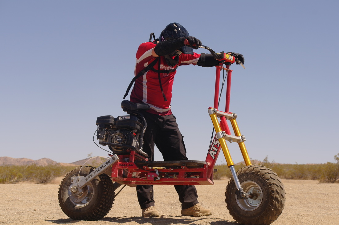

Передок дохловат таки.
Может че нибудь,от мопедов мотоциклов на разборе поискать,сразу с тормозами.
И чтоб не сидеть на канистре,сделать закладную трубку под велоседло быстросъемное,типа того
2531704_orig.jpg [ 265.7 КБ | Переглядів: 14216 ]

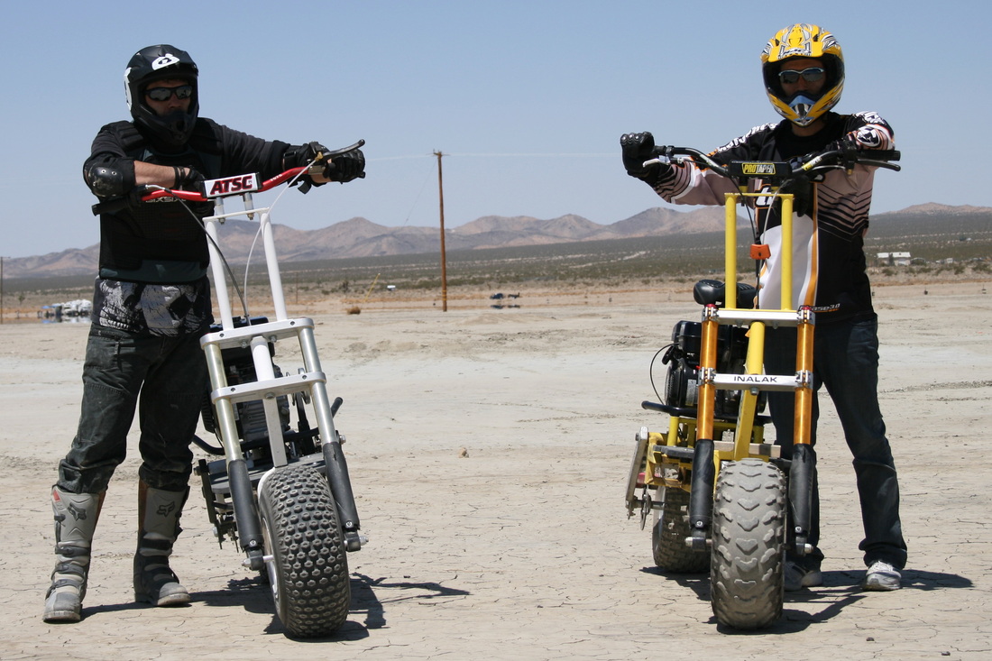

Сам не ровно дышу к самокатам.
Планы есть.
Только немного поболее в размерах хочется и из мотозапчастей,даже мысли были мотоцикл тулу приобрести в качестве донора.
Концепция у Вас отличная :bravo: батареи в пол.
Очень нравится такой самокат,только без бензина,с мопедным мотор-колесом кВт на 3.
полностью ровный пол с закладной под сидуху.
Удачи Вам в проэктах .

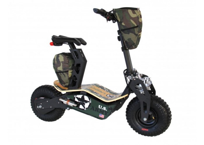

как вам такой вариант:
MAI-007440_1-700x500.jpg [ 45.56 КБ | Переглядів: 14189 ]
Хоть и китаец, но передняя подвеска у него сделана грамотно, рычажные соединения на подшипниках. По сравнению с моим самокатом - намного качественней изготовлен.

Хороший пример для подражания, voraks, но всё дело ещё и в ЦЕННИКЕ !!! Ну и САМому хочется своими ручками что то сделать! Мой проект только в самом начале, не воспринимайте его как что то завершенное. Всё будет доделываться, переделываться и усовершенствоваться. ГЛАВНОЕ в этом проекте низкий центр тяжести и легкост посадки и высадки пассажира, а так же его грузоподьемность. {O_0}

Так я ж не уговариваю его купить :) . Но подсмотреть некоторые технические решения можно даже и у китайцев ;)
