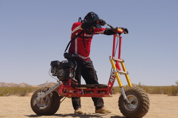

Передок дохловат таки.
Может че нибудь,от мопедов мотоциклов на разборе поискать,сразу с тормозами.
И чтоб не сидеть на канистре,сделать закладную трубку под велоседло быстросъемное,типа того

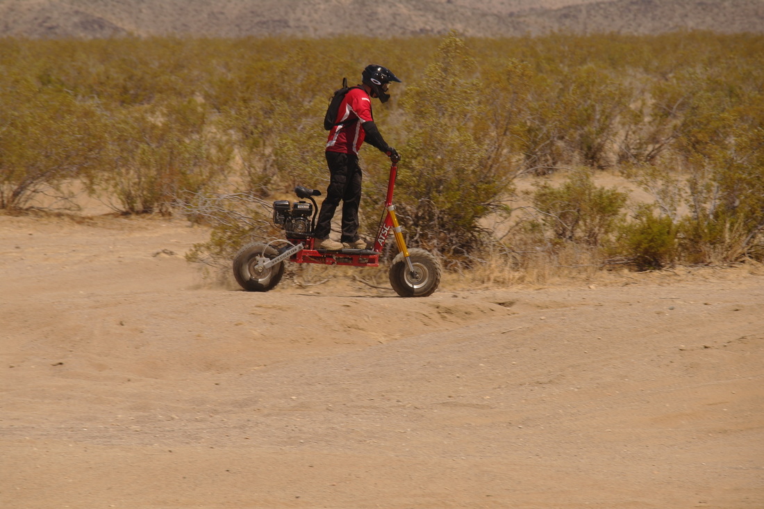

Сам не ровно дышу к самокатам.
Планы есть.
Только немного поболее в размерах хочется и из мотозапчастей,даже мысли были мотоцикл тулу приобрести в качестве донора.
Концепция у Вас отличная :bravo: батареи в пол.
Очень нравится такой самокат,только без бензина,с мопедным мотор-колесом кВт на 3.
полностью ровный пол с закладной под сидуху.
Удачи Вам в проэктах .
