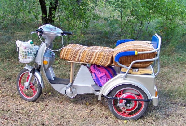

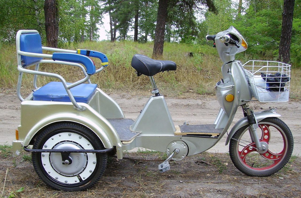

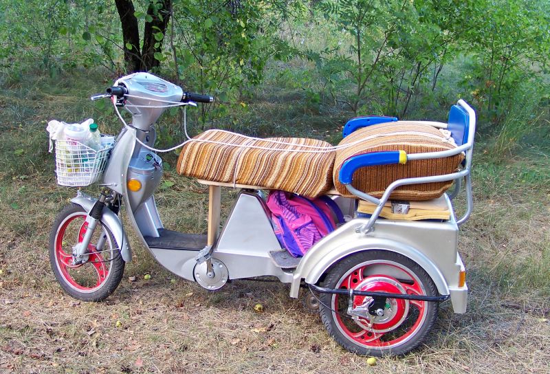

Мой трайк имеет максимальную ширину 80 см, и я на своем трайке довольно часто езжу по тротуарам и особенно велодорожкам. Здесь как раз и проявляются преимущество трех колес. Можно ехать со скоростью близкой к нулю, что на веле затруднительно, бо начинаешь "вилять" из стороны в сторону.

класс!!! это заводской трайк?
#50742Повідомлення 27 січ 2018, 15:02
Дякував (ла) 16 Подякували 69
Kapral88 писав(ла):
Да, это китайский аппарат. Куплен лет десять назад. Изначально он был двухместный, с одним пятисотваттным мотором и свинцовым аккумулятором 48 воль 12 а-час. Далее я доработал его до трехместного варианта и поставил второе самопальное пятисотватное мотор-колесо. Аккумулятор сейчас литий-железо 48 вольт 20 а-час. Для более дальних поездок добавляю параллельно литий-железо 48 вольт 12 а-час.
