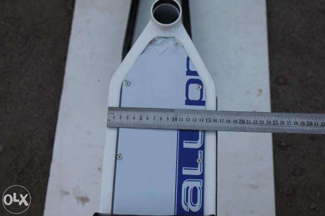

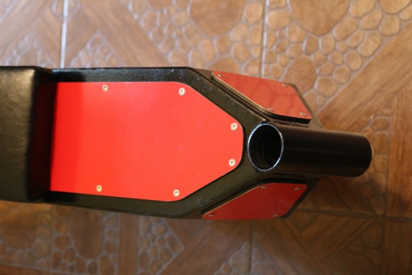

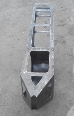

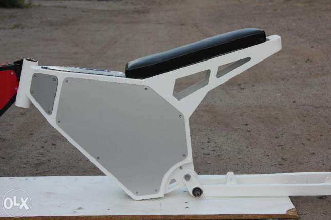

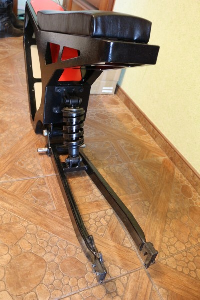

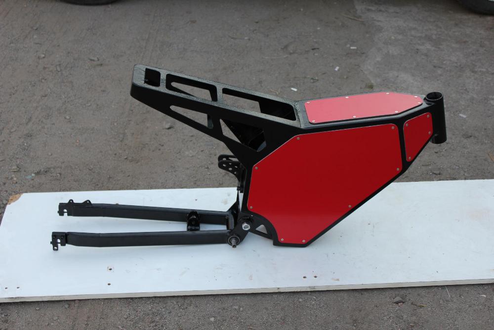

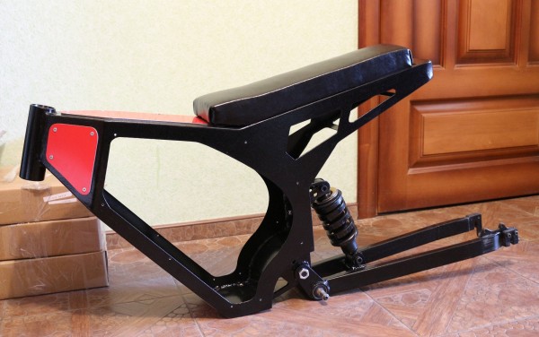

Я думаю многие уже видели пространственные рамы из Днепропетровска, изготовлением которой занимается мой кум. Некоторые форумчане уже на таких катаются.
Для тех кто не в курсе, выложу фото
4.jpg [ 23.42 КБ | Переглядів: 14551 ]
3.jpg [ 18.92 КБ | Переглядів: 14551 ]
2.jpeg [ 24.82 КБ | Переглядів: 14551 ]
1.jpeg [ 72.73 КБ | Переглядів: 14551 ]
7.jpg [41.4 КБ]
Завантажень: 2
6.jpg [66.9 КБ]
Завантажень: 2
5.jpg [56.18 КБ]
Завантажень: 2
Собственно данная рама разрабатывалась под пакеты монстры. Но время не стоит на месте, и сейчас все больше желающих ездить на электричестве, отдают предпочтение аккумуляторам с Nissan Leaf. Но разбирать заводские консервы как-то рука не поднимается, поэтому будем засовывать их в раму целиком. Далее будет описано создание новой рамы, по мере ее изготовления.

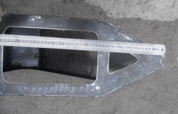

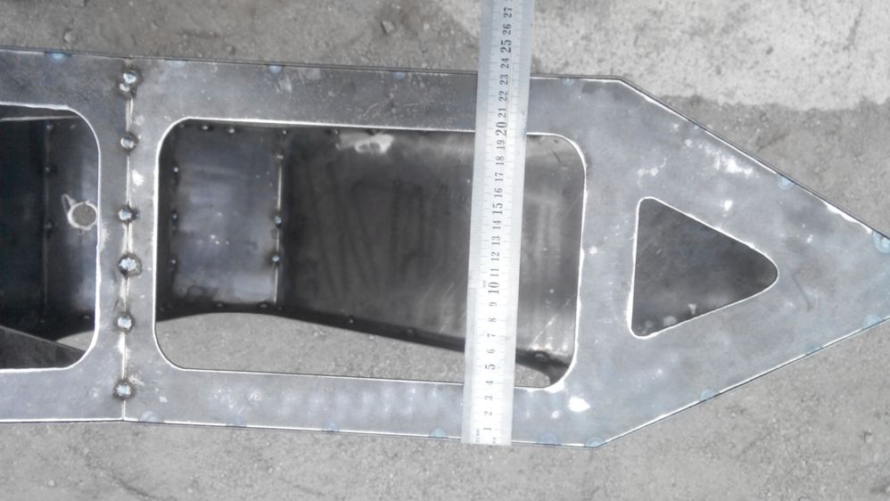

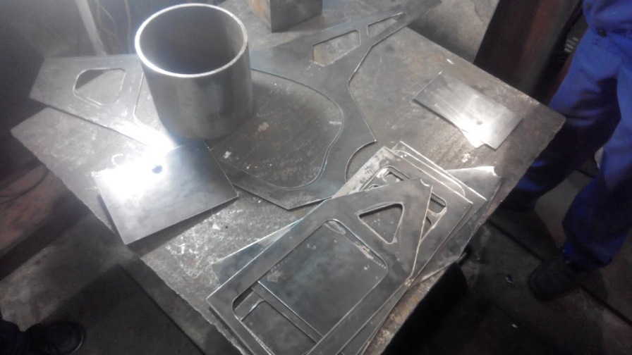

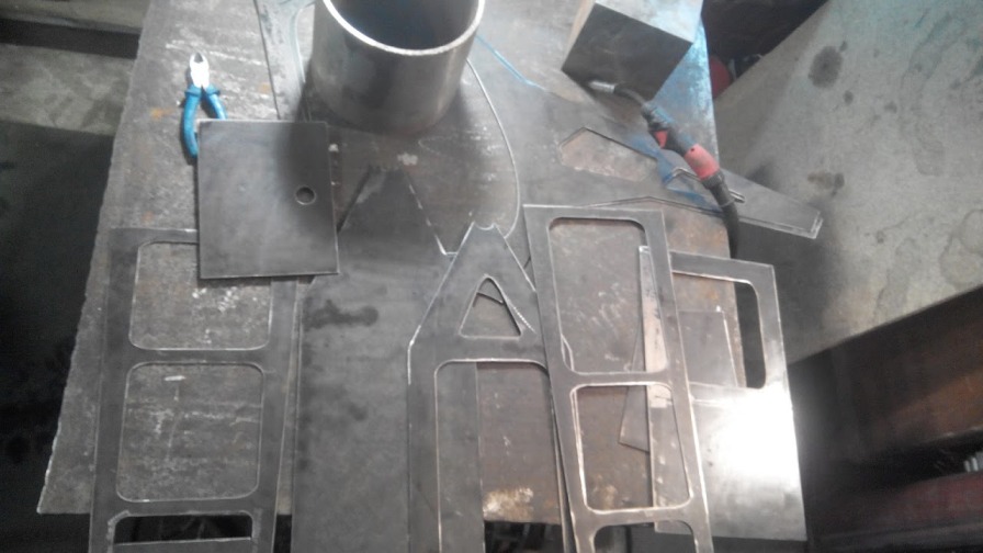

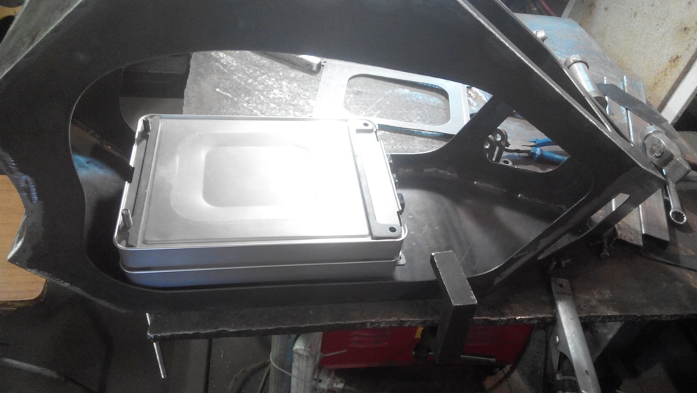

Принципиальных конструкторских изменений рама не притерпела, за исключением размеров. Для создания новой рамы в автокаде рисуются чертежи частей будующего велосипеда (или мопеда, даже не знаю как правильнее назвать) с таким расчетом, чтоб можно было разместить внутри 8 консерв от Ниссан Лиф (4кВт). Потом эти чертежи загоняются в программу для 3д моделирования, где собственно с элементов и моделируется рама. После создания 3д модели, в некоторые чертежи необходимо внести изменения, для того чтоб все сошлось. После продолжительного времени, потраченного за компьютером, отдаем чертежи на плазменную порезку из металла 2мм. В конечном итоге получаем вот такой конструктор
2016504173402.jpg [ 93.96 КБ | Переглядів: 14550 ]
2016504173205.jpg [ 101.28 КБ | Переглядів: 14550 ]

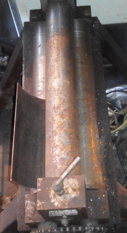

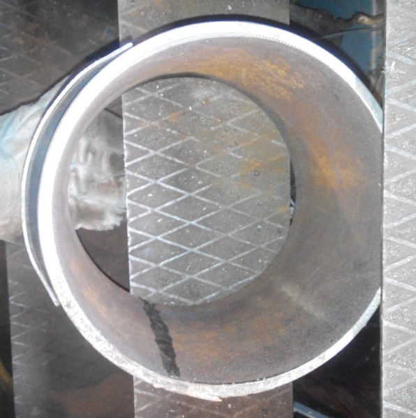

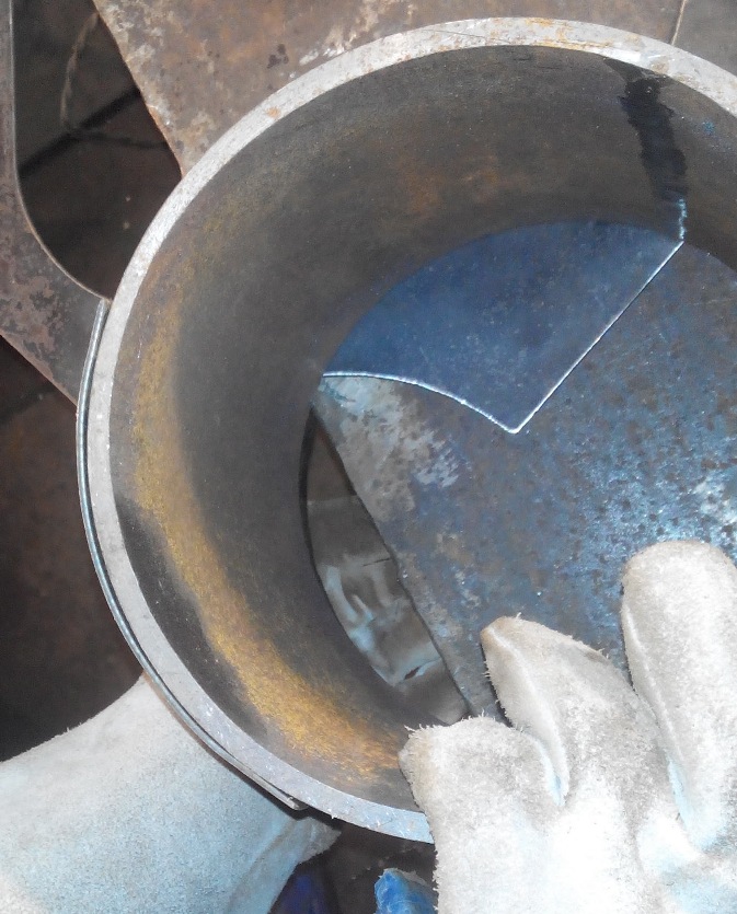

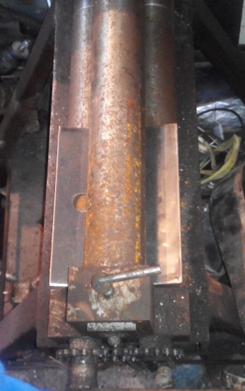

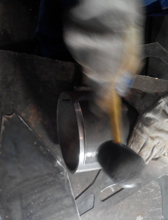

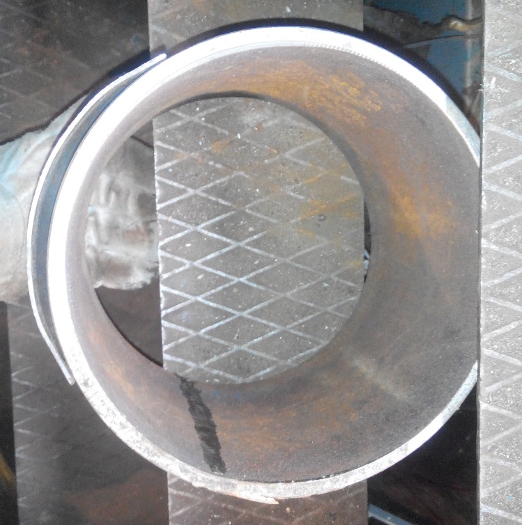

Следующим этапом будет придание одному из элементов форму полукруга. Для этого применяем прокатный станок и шаблон
Загоняем элемент
2016504180130.jpg [ 67.31 КБ | Переглядів: 14548 ]
Прокатываем
2016504180337.jpg [ 169.45 КБ | Переглядів: 14548 ]
Специально прокатали чуть больше чем нужно
2016504180430.jpg [ 179.63 КБ | Переглядів: 14548 ]
дальше рихтуем
2016504180818.jpg [ 84.13 КБ | Переглядів: 14548 ]
готово
2016504180917.jpg [ 183.13 КБ | Переглядів: 14548 ]

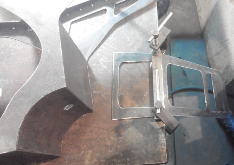

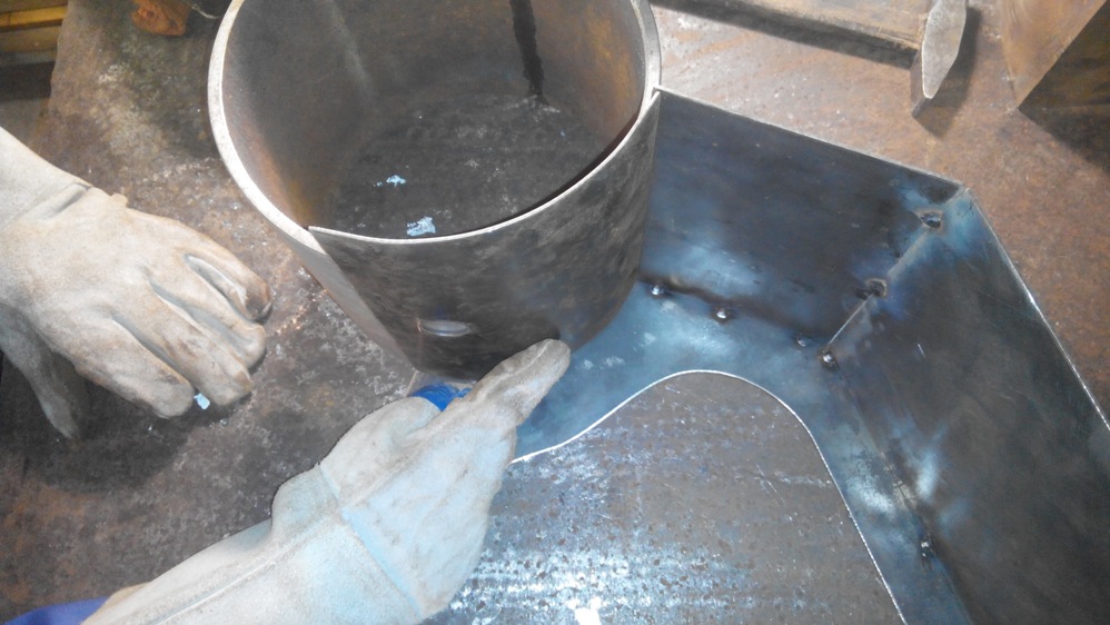

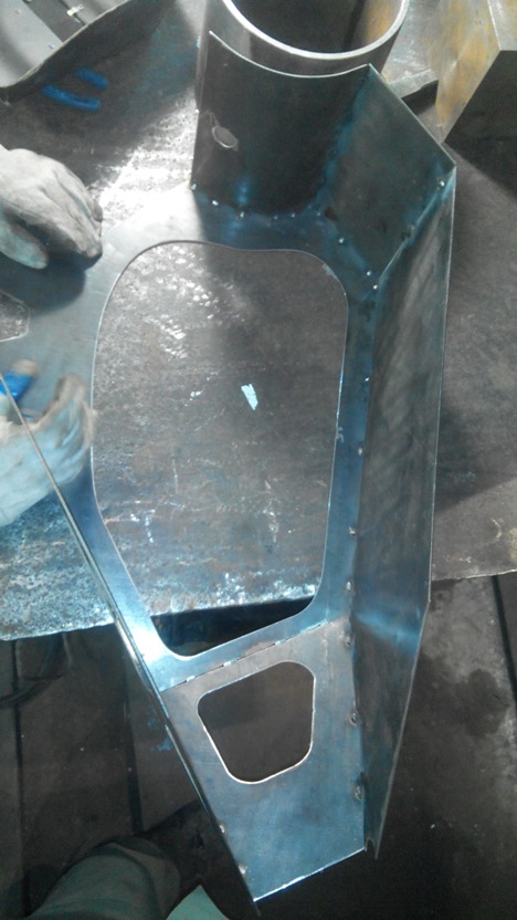

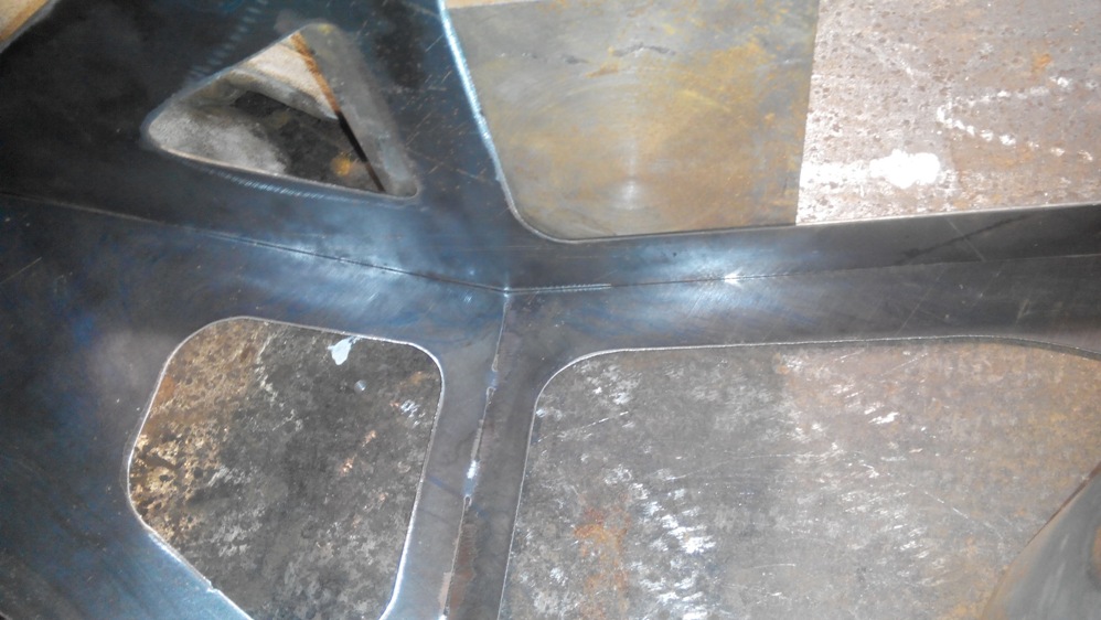

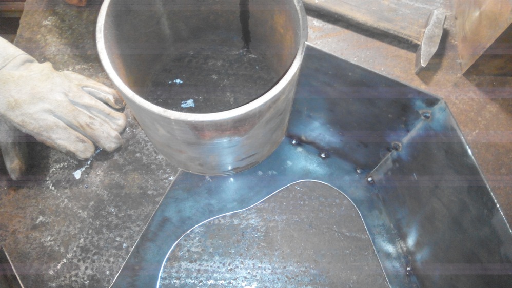

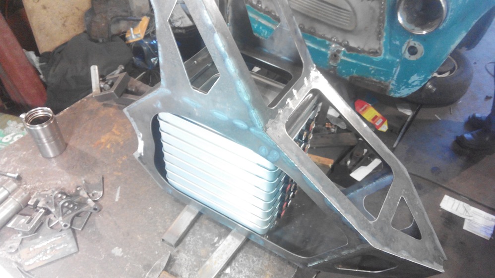

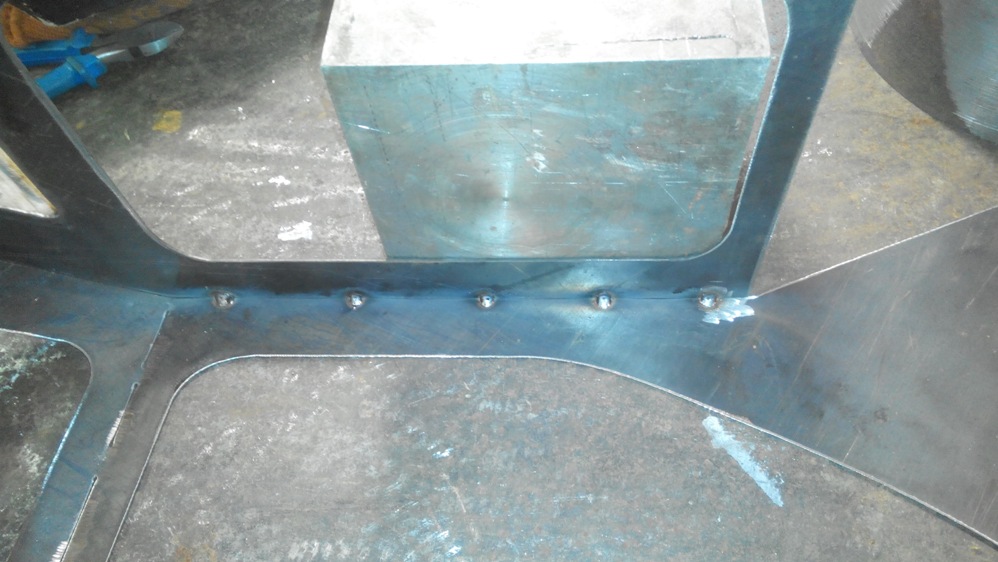

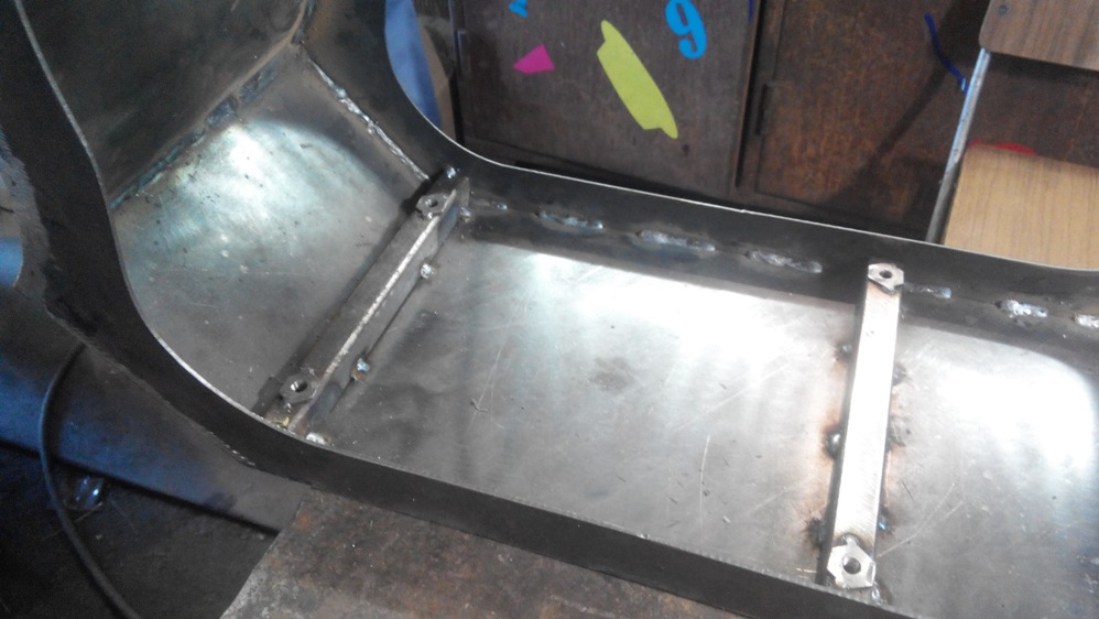

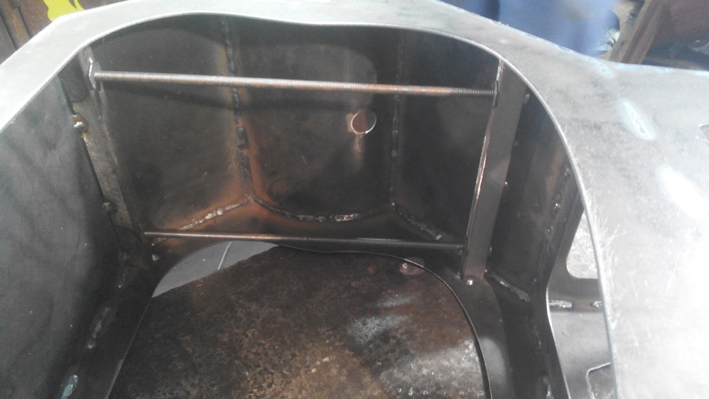

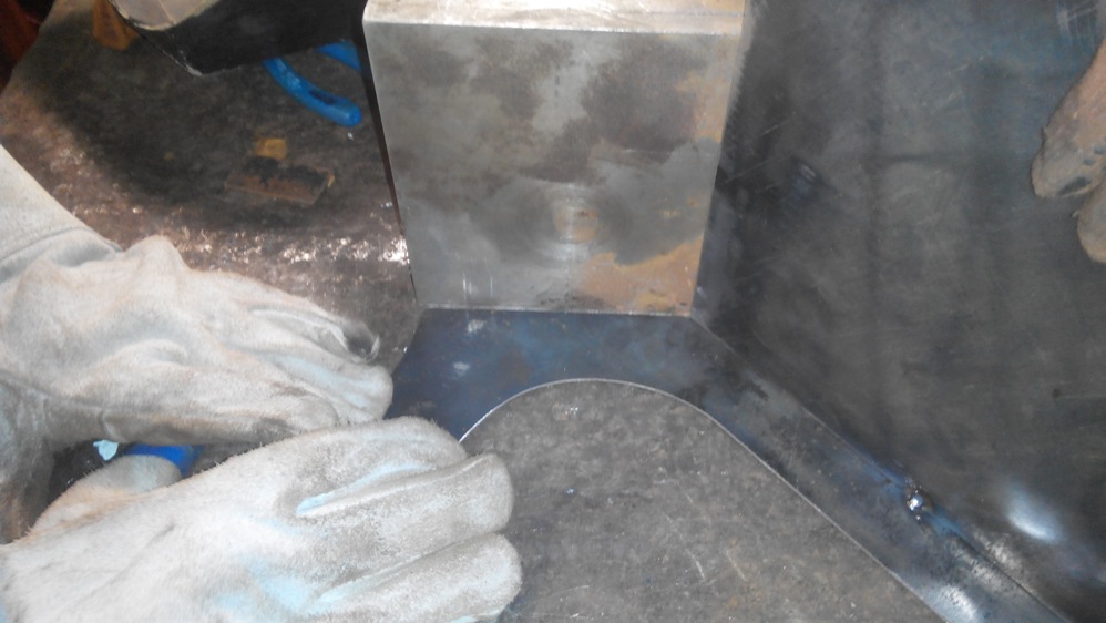

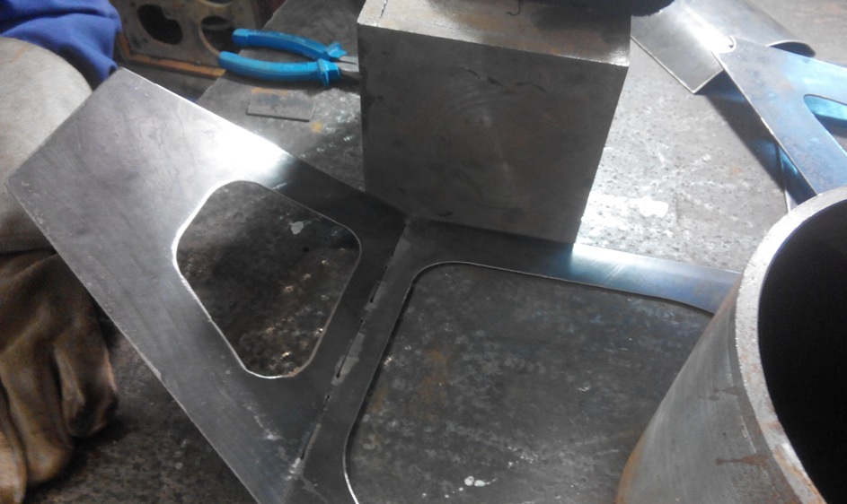

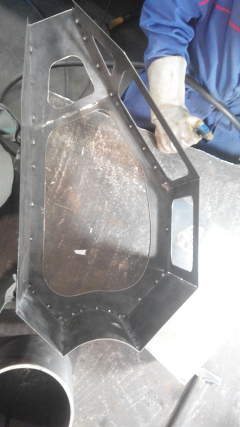

Итак продолжаем сборку. Для того чтоб четко состыковать элементы - используем кубик на прямых участках. По фото видно последовательность работы. Рама собрана пока на прихватках. Потом будет обвариваться
3.jpg [ 125.96 КБ | Переглядів: 14548 ]
4.jpg [ 153.89 КБ | Переглядів: 14548 ]
5.jpg [ 151.71 КБ | Переглядів: 14548 ]
6.jpg [ 125.87 КБ | Переглядів: 14548 ]
7.jpg [ 155.86 КБ | Переглядів: 14548 ]
8.jpg [ 157.89 КБ | Переглядів: 14548 ]
9.jpg [ 109.51 КБ | Переглядів: 14548 ]
10.jpg [ 98.29 КБ | Переглядів: 14548 ]
1.jpg [ 105.91 КБ | Переглядів: 14548 ]
2.jpg [ 22.03 КБ | Переглядів: 14548 ]

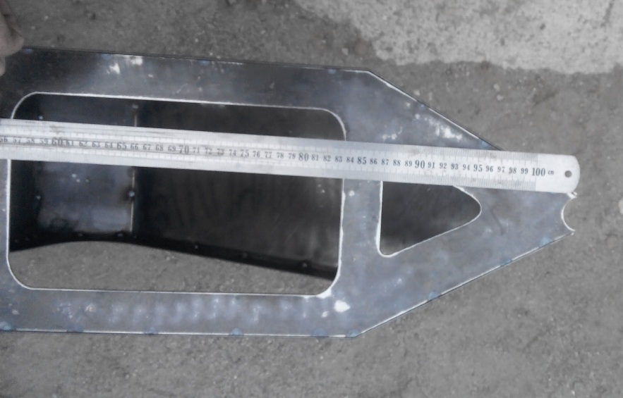

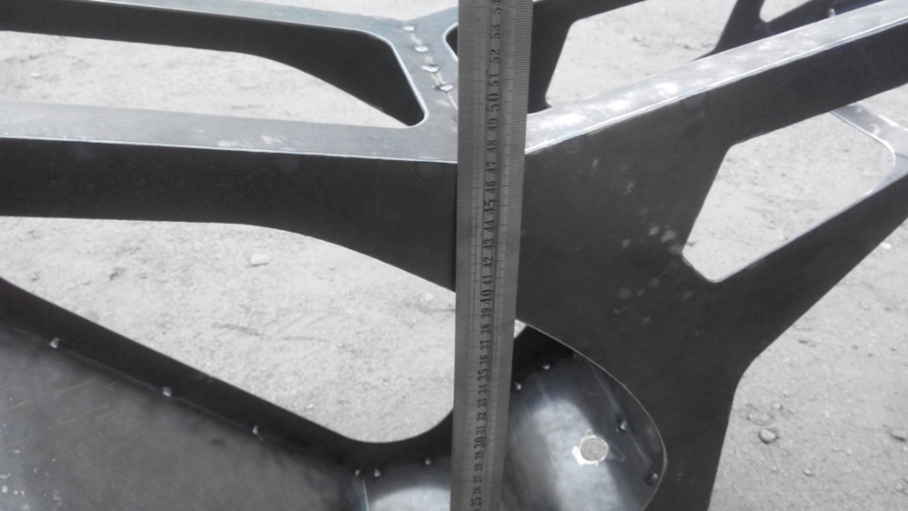

#21454Повідомлення 07 трав 2016, 20:32
Ну и некоторые габаритные размеры
3.jpg [ 79.72 КБ | Переглядів: 14548 ]
2.jpg [ 122.65 КБ | Переглядів: 14548 ]
1.jpg [ 128.85 КБ | Переглядів: 14548 ]

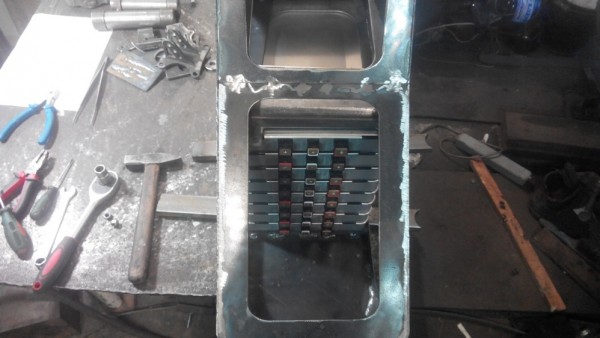

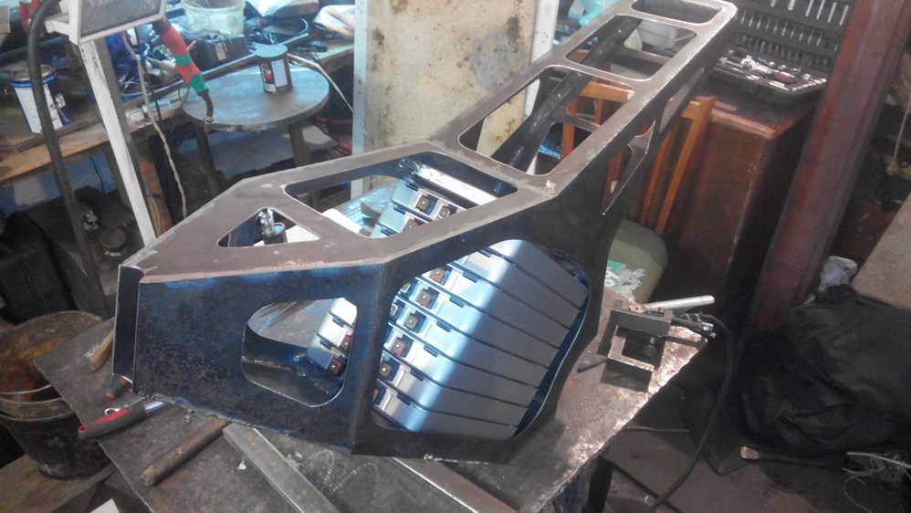

Продолжаем созидать {O_0}

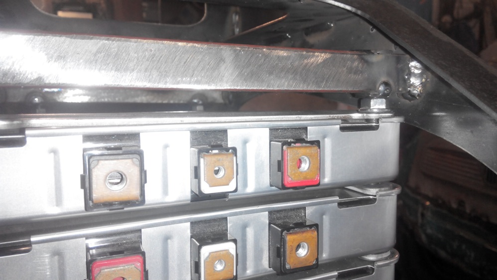

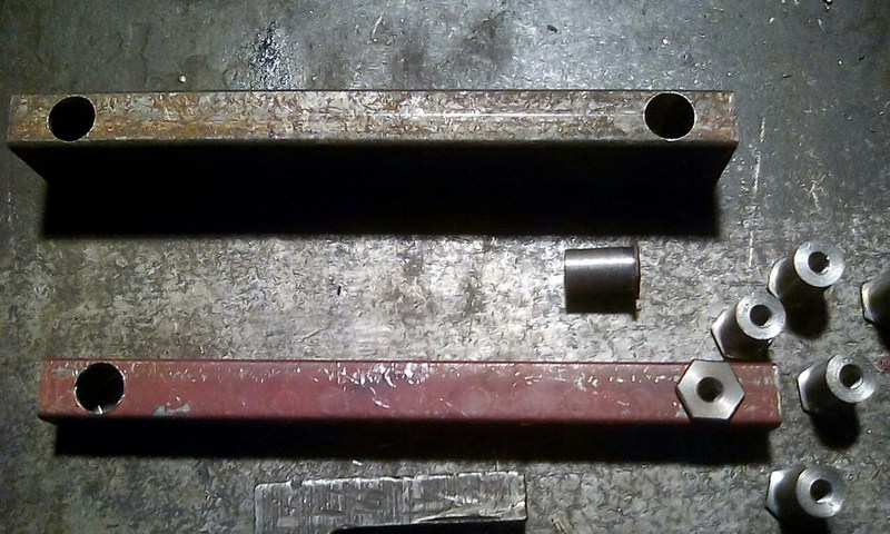

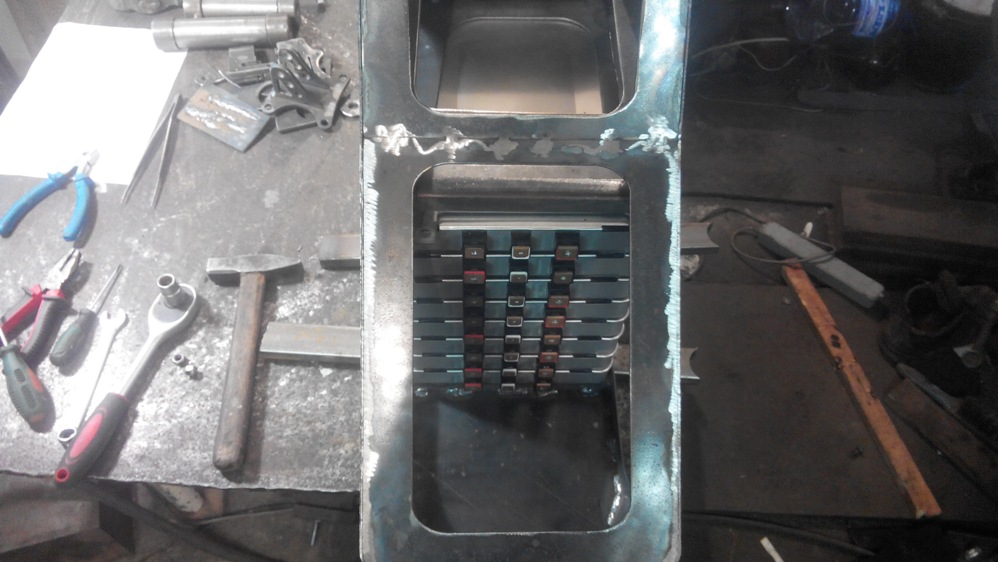

Для крепления аккумуляторов выточили специальные гайки, которые вварили в профильную трубу.
image-c1f2107753cfb7c8575687ba630bab76500513366a31f0ffd6e24cd3aacc8a5e-V.jpg [ 124.82 КБ | Переглядів: 14360 ]
Ввариваем две такие трубы в низ рамы, и просверливаем отверстия через которые будем заводить шпильки М8
2016516163233.jpg [ 134.98 КБ | Переглядів: 14360 ]
Заводим шпильки, центруем, выравниваем и ввариваем верхний крепеж
2016516175931.jpg [ 125.69 КБ | Переглядів: 14360 ]

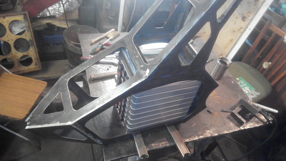

Собираем батарею
2016516181655.jpg [ 128.97 КБ | Переглядів: 14360 ]
2016517185846.jpg [ 152.12 КБ | Переглядів: 14360 ]
2016517185853.jpg [ 146.02 КБ | Переглядів: 14360 ]
2016517185859.jpg [ 158.28 КБ | Переглядів: 14360 ]
2016517190043.jpg [ 179.52 КБ | Переглядів: 14360 ]

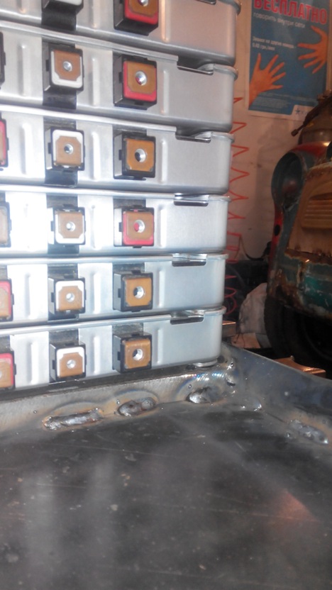

Крупным планом что получается. на расположение батарей внимание не обращайте, это пока примерка. После покраски будем собирать в нужной последовательности
2016517185927.jpg [ 106.39 КБ | Переглядів: 14360 ]
Это вид не стянутой батареи. Шпилька в нижней резьбе, прошла через батарейку, гайку и закрутилась в верхнюю резьбу. Гайками будем стягивать батареи друг к другу
2016517185912.jpg [ 151.23 КБ | Переглядів: 14360 ]
