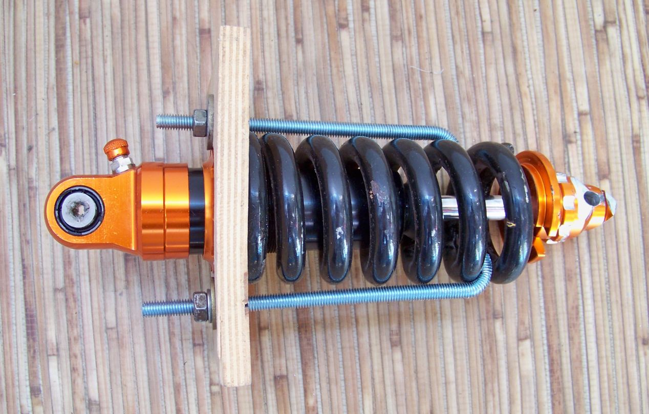

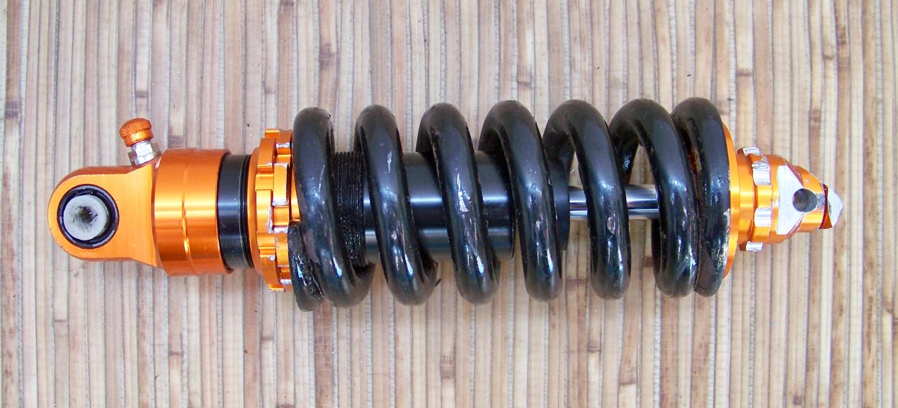

Пару слов по доработке мотоаморта.
За 30 у.е был куплен газомасляный мотоаморт длиной 290 мм. Для чоботарской рамы длинноват.
Подрезал заднее крепление аморта, слегка обточил напильником, просверлил отверстие 7.8 мм.
Получился аморт длиной 248 мм.
Решил прикинуть на раму. Под моими 100 кг, да плюс рычажность рамы 3.5, аморт просто прожался до самого конца. Закрутил кольца прелоода до упора, толку ноль. Пружина с диаметром прутка 8 мм оказалась явно слабовата. Начал искать более мощную пружину в внутренним диаметром 60 мм.
Случайно наткнулся на пружину подходящих размеров с прутком 12 мм.
Возник вопрос, как же снять-поставить пружину на аморт.
За полчаса изготовил из кусочка 15 мм фанеры, двух шпилек 8 мм, двух гаек и двух шайб съемник.
Аморт получился чуток жестковат, но после переделки вела в двухместный вариант, оказался очень даже к месту.
Мотоаморт01.jpg [ 142.5 КБ | Переглядів: 13270 ]
СъемникПружиныАморта.jpg [ 154.57 КБ | Переглядів: 13042 ]
Мотоаморт02.jpg [ 163.88 КБ | Переглядів: 13270 ]
Мотоаморт03.jpg [ 127.12 КБ | Переглядів: 13270 ]

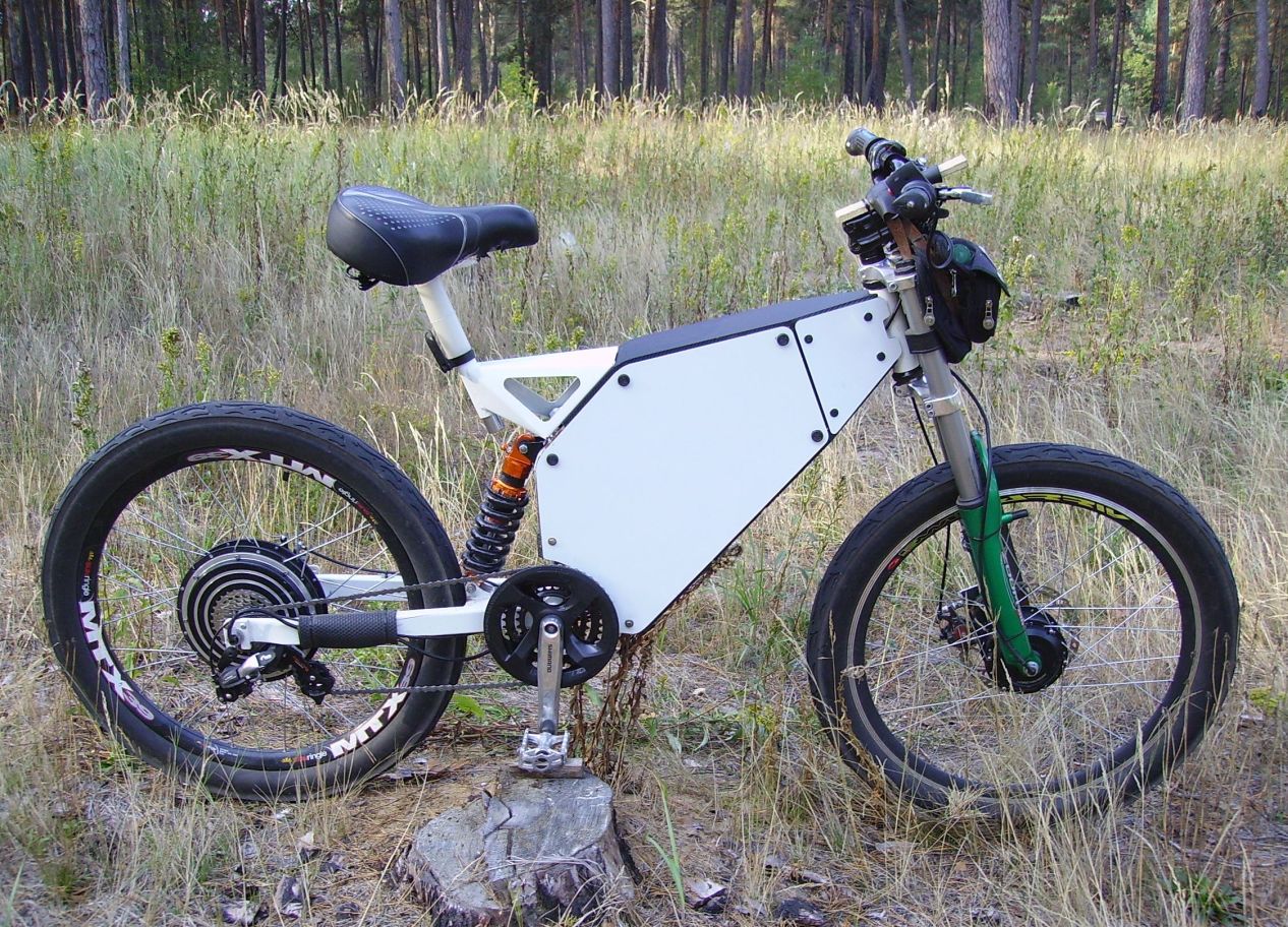

Казалось бы киловатт+350+педали, широкая резина, приличный внешний вид, ну и ездий себе.
Так нет, была преобретена б/у крошка заспицованная в мотообод с резиной 17х3.00 и контроллер инфинион 18 фет.
Стоявший на чоботаре аккумулятор лифер 48 вольт 12 а-час для крошки был явно слабоват.
Снял с трайка лифер 48 вольт 20 а-час, взгромоздил его на верх, подсоединил параллельно к внутреннему акуму, выставил в инфинионе 80 ампер батарейного, сел на вел, газанул и понял, что киловаттник против крошки просто никто.
Несмотря на завышенный цент тяжести и несколько несуразный вид, ездить было вполне удобно.
Цепь ставить не стал, опустил обе педали вниз и стало очень удобно слегка привставать на педалях при переезде через препятствия. Что бы грязь не брызгала на спину, поставил на заднее колесо переднее крыло от мопеда "Карпаты"
Максимальная скорость сего агрегата 55 км/час при 120% в инфинионе ( 46 км/час при 100% в инфинионе).
ЧоботарКрошка350_.jpg [ 226.25 КБ | Переглядів: 13216 ]

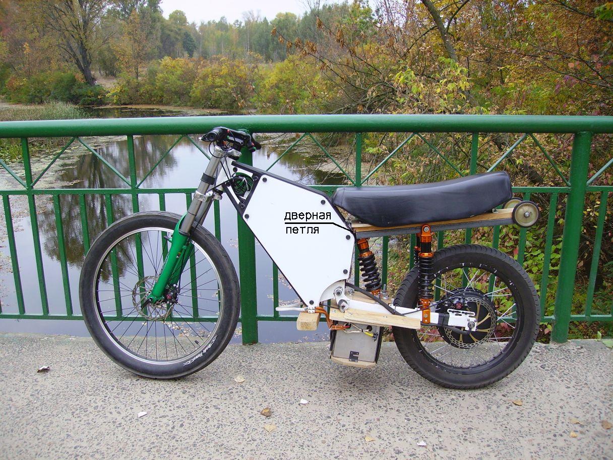

Покатавшись немного понял, что на чоботаре с крошкой можно свободно и вдвоем ездить.
Начал размышлять, как доработать агрегат до двухместного варианта.
Вариант с длинным хвостом и, как результат, резким увеличением нагрузки на моноаморт меня не вдохновил. Хотелось так же сохранить возможность быстро вернуться к одноместному веловарианту.

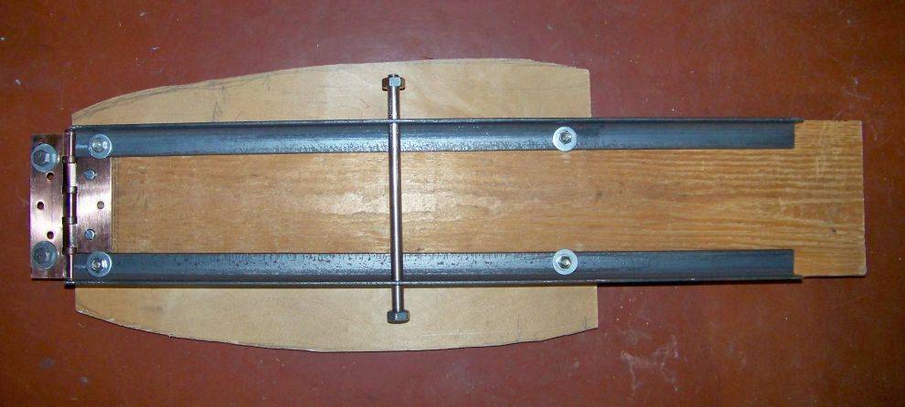

В результате, за пару часов в домашних условиях, был сооружен сменный двухместных модуль.
Для этого потребовалось седло от мотоцикла "Минск", два газомасляных амортизатора длиной 350 мм от мопеда "Дельта", дверная неразъемная петля, два стальных уголка 25х3, кусок доски, кусок фанеры 10 мм, стальной пруток диаметром 10 мм, несколько болтов 8 мм и 6 мм.
Для облегчения закатывания-выкатывания в вертикальном положении изрядно потяжелевшего чоботара в пассажирский лифт, поставил позади седла пару маленьких колесиков.
По началу супруга, привыкшая ездить со мной на трайке, с большой опаской отнеслась к двухколесному агрегату.
Но мои аргументы, что мы на двух колесах сможем добраться до заповедных мест в лесу, куда на трайке просто невозможно проехать, таки возымели действие.
СменныйМодуль.jpg [ 52.55 КБ | Переглядів: 13143 ]

Я правильно понял, что задние колесики для того что бы не опрокинуться на старте? :?
 Заголовок повідомлення: Re: Легкий электротранспорт от ivsem
#33752Повідомлення 06 бер 2017, 12:34
Дякував (ла) 16 Подякували 67
Александр.TUZ писав(ла):
Нет, пара задних маленьких колес облегчает закатывание-выкатывание чоботара в вертикальном положении в маленький пассажирский лифт. В вертикальном положении на трех точках опоры тяжелый вел стоит довольно устойчиво. Инфинион у меня имеет одну из скоростных настроек 20% и на легкой подгазовке вел в вертикальном положении сам заезжает в лифт.

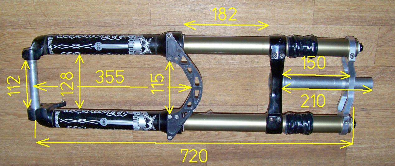

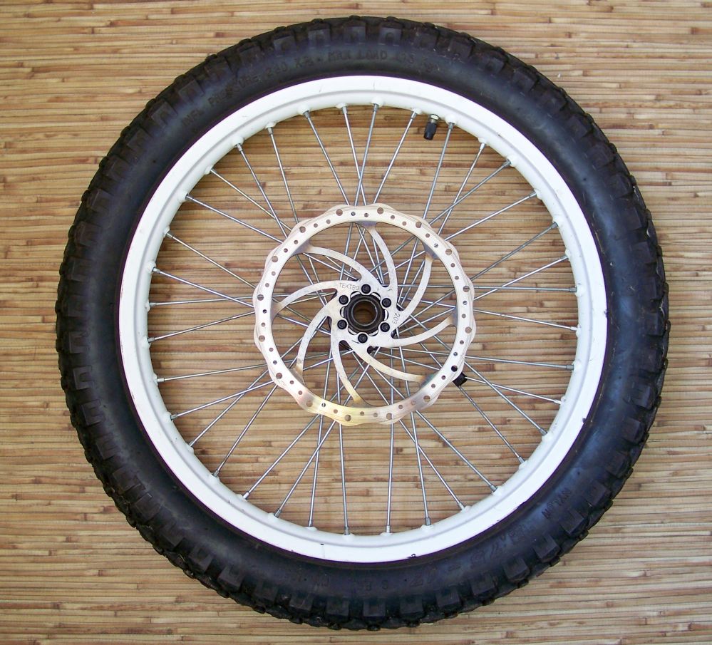

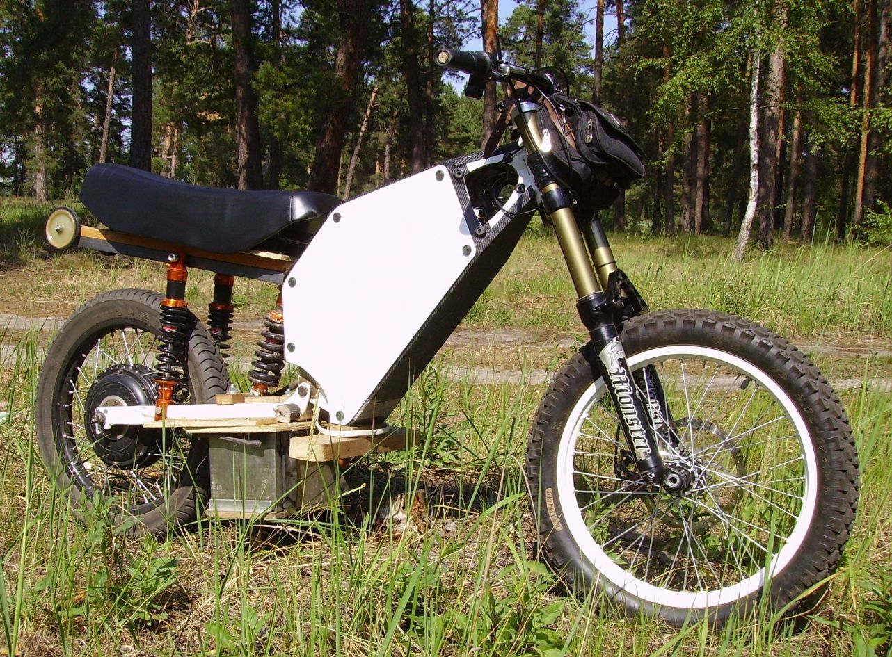

Переднее велоколесо на двухместном чоботаре выглядит как то не очень серьезно, по этому приобретено колесо с мотоободом и моторезиной 17х2.75, собранное на веловтулке под ось 20 мм. Из чулана извлечена пролежавшая без дела уже более года раритетная вилочка Marzocchi Monster 2002, весит 4 кг, ноги 40 мм, ход 175 мм.
Мотоколесо17.jpg [ 180.39 КБ | Переглядів: 13028 ]
MarzocchiMonster2002.jpg [ 131.08 КБ | Переглядів: 13028 ]

Сегодня наконец то поставил вилку и переднее колесо с моторезиной 17х2.75.
Рулевую поставил Neco. Нижнее кольцо рулевой упрямо не хотело садиться на посадочное место на штоке.
Пришлось вырезать тонкую полоску из мелкозернистой шкурки и слегка подшлифовать посадочное место штока.

Вилочка марзочи очень хорошо себя показала. Корни на лесных дорогах стали куда менее заметны.
При ходе 175 мм (заявлено производителем) колечко на ноге подымается на 90-100 мм, наибольшее срабатывание пока было 130 мм (проморгал приличную выбоину в асфальте).

Где же такую вилок взять на 115 шириной... ))
#37877Повідомлення 19 черв 2017, 07:26
Можно поискать на форуме
http://www.x-bikers.ru/board/
#38227Повідомлення 26 черв 2017, 13:46
Звідки: Николаев
Дякував (ла) 55 Подякували 28
Мій електротранспорт: Tesla 3
Спасибо за подсказку .
Нашел Монстрика только в версии Т2., а он на 150 мм. выше.
Вот и думаю с 21" мотоободом и резиной 3" не будет ли слишком высоко... :?
