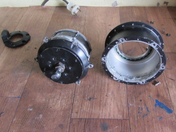

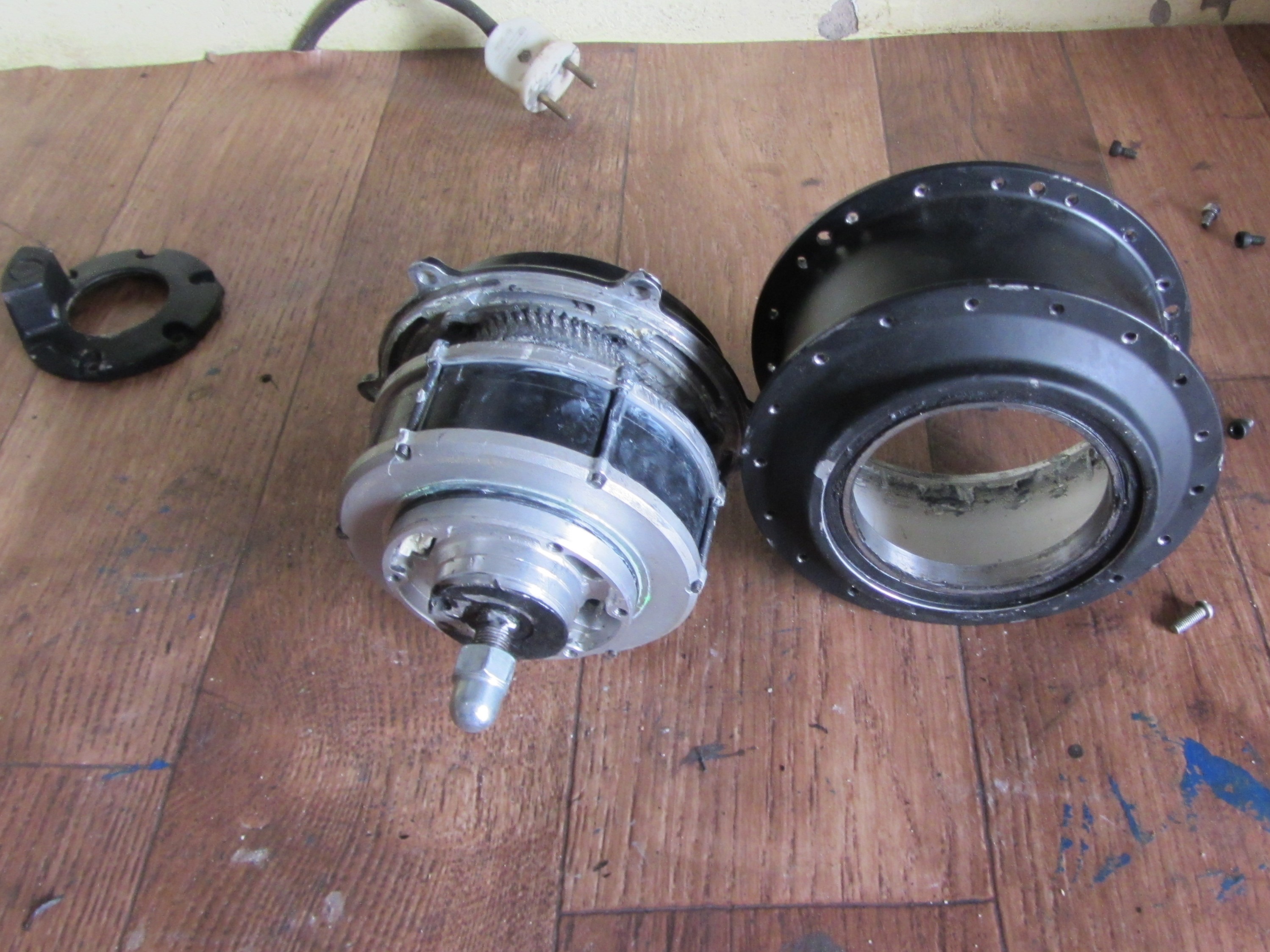

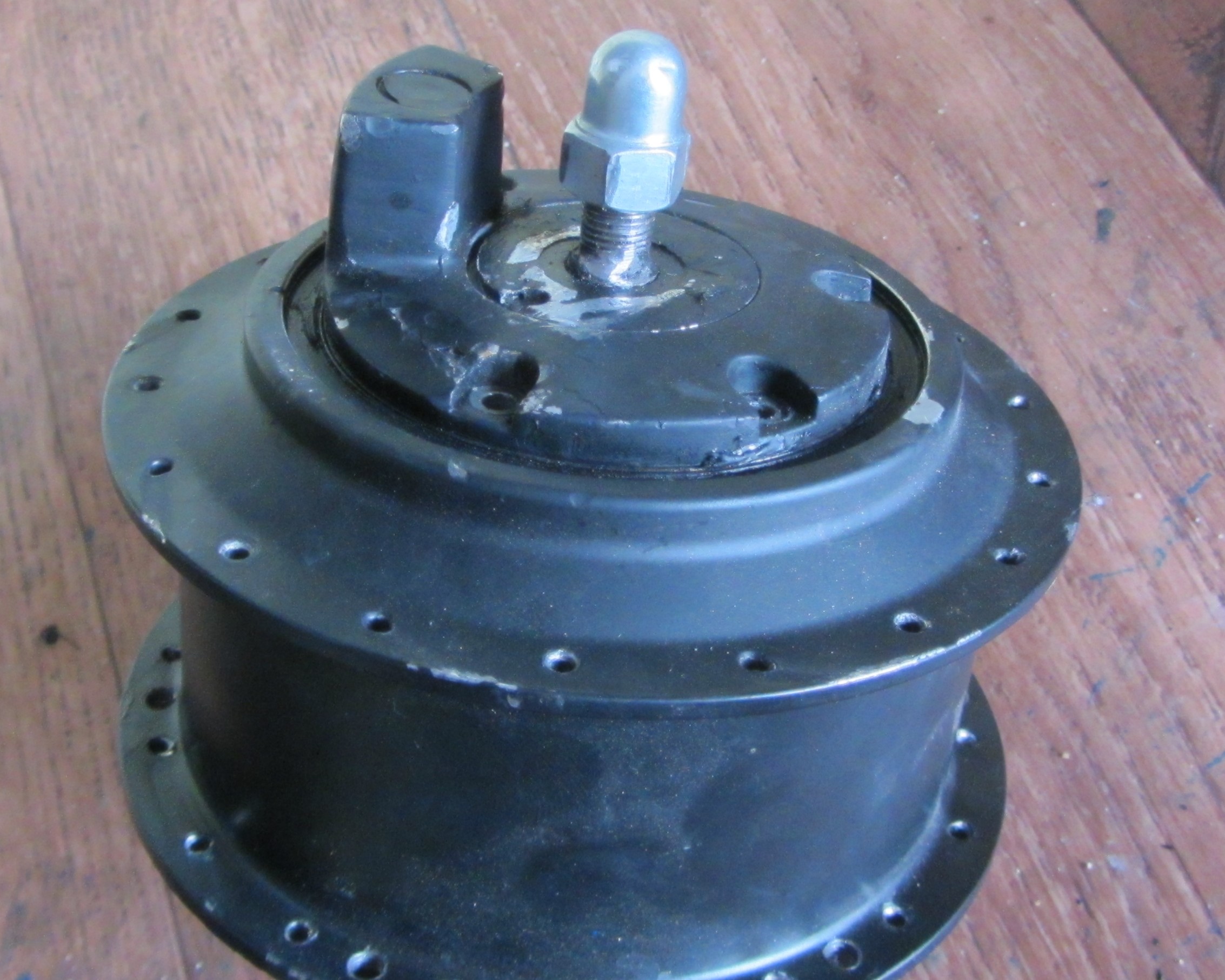

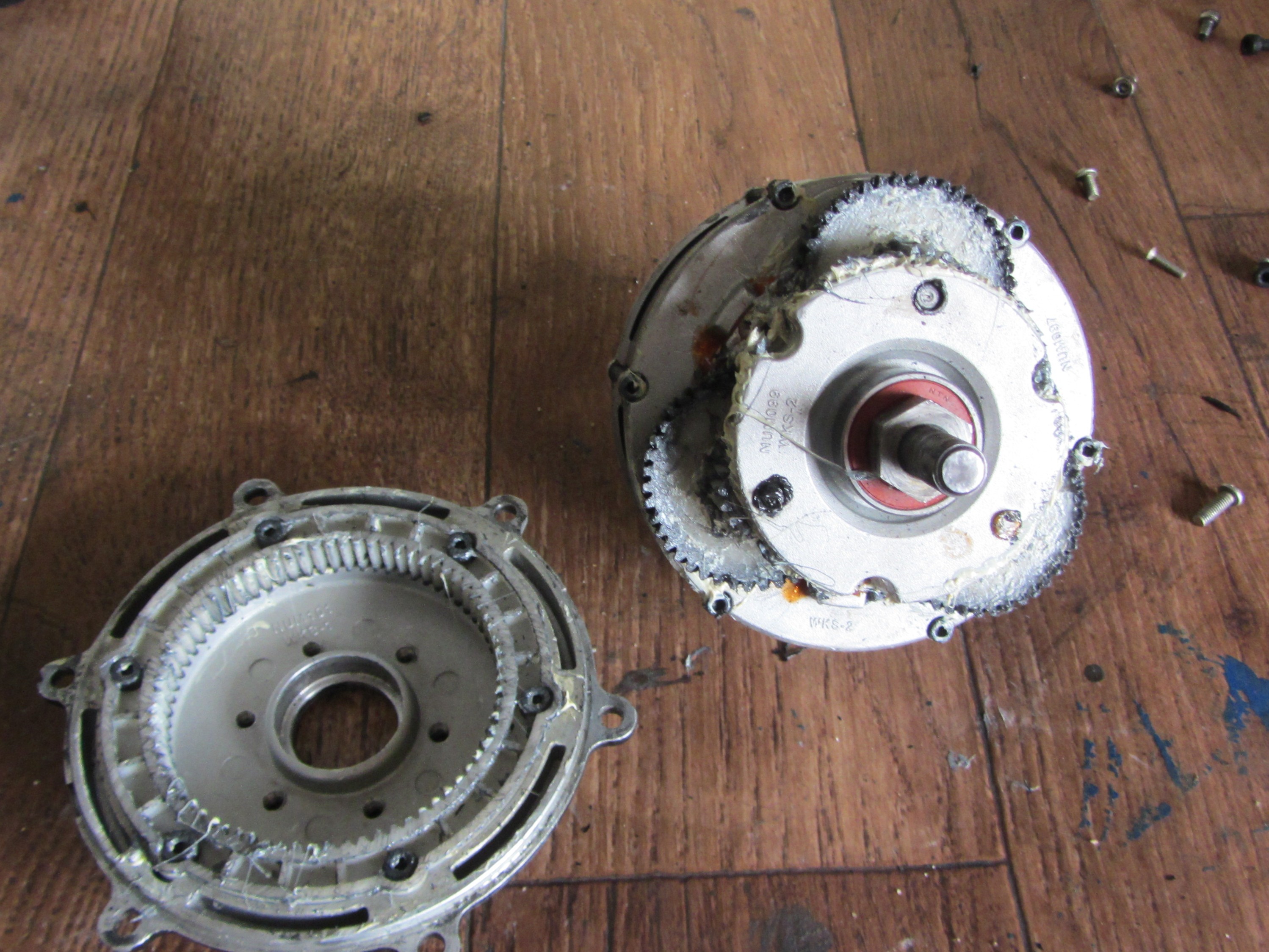

Всем привет.
Предлагают редукторник "за недорого", 36в 350вт наверное, надписей нет, я такого в интернете не видел, может кто встречал ? В нём нет обгоной муфты, шестерни двойные, хозяин утверждает что японческий и работает рекуперация.

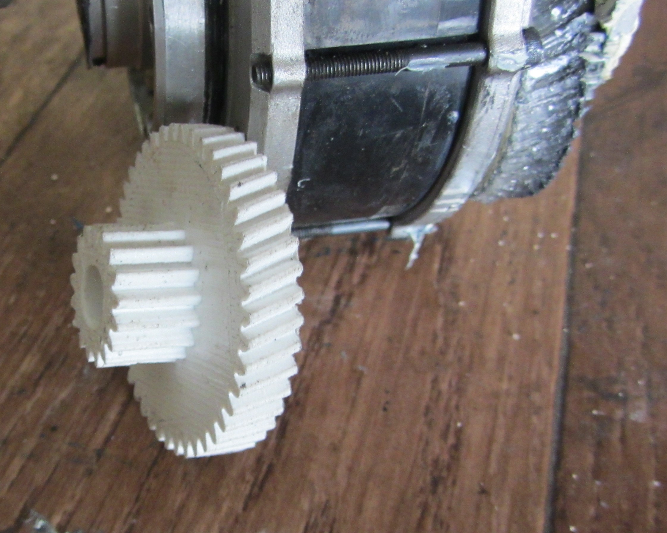

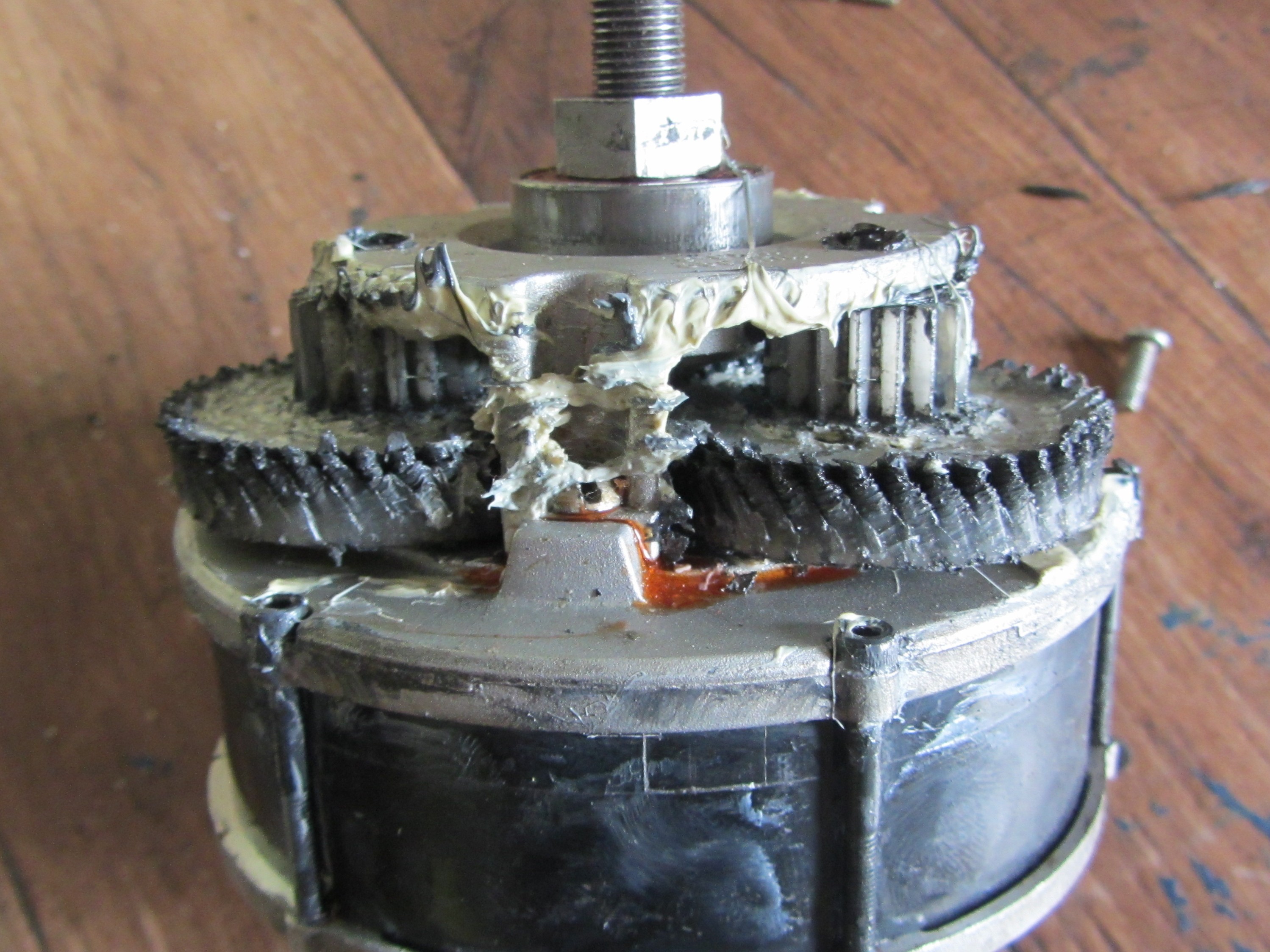

Шестерням каюк, хозяин говорит ему их делали на 3д принтере, хватило на этого пол-сезона. Если возьму моторчик, буду через друга на ФЭД-е заказывать, но пока надо понять что может мотор.

Видел я его на OLX. ИМХО добавить штукарь и купить живой новый редукторник, с нормальными однорядными сателитами, как у меня в двухмоторном конфиге, уже который сезон бегают, я вливаю в них по 750вт (они на 250вт). А у этого может конструктив такой что шестерни летят. Правильная реанимация может выйти дороже. Без обгонной муфты (судя по рекуперации), не удивительно что шестерни подохли.

Помочь немогу, а интерес имею - есть смісл в ремонте?
Я от ремонта автокомпрессора (поршневая группа) отказался.
Какая цена за не рабочий по отношению к новому (аналог)?
