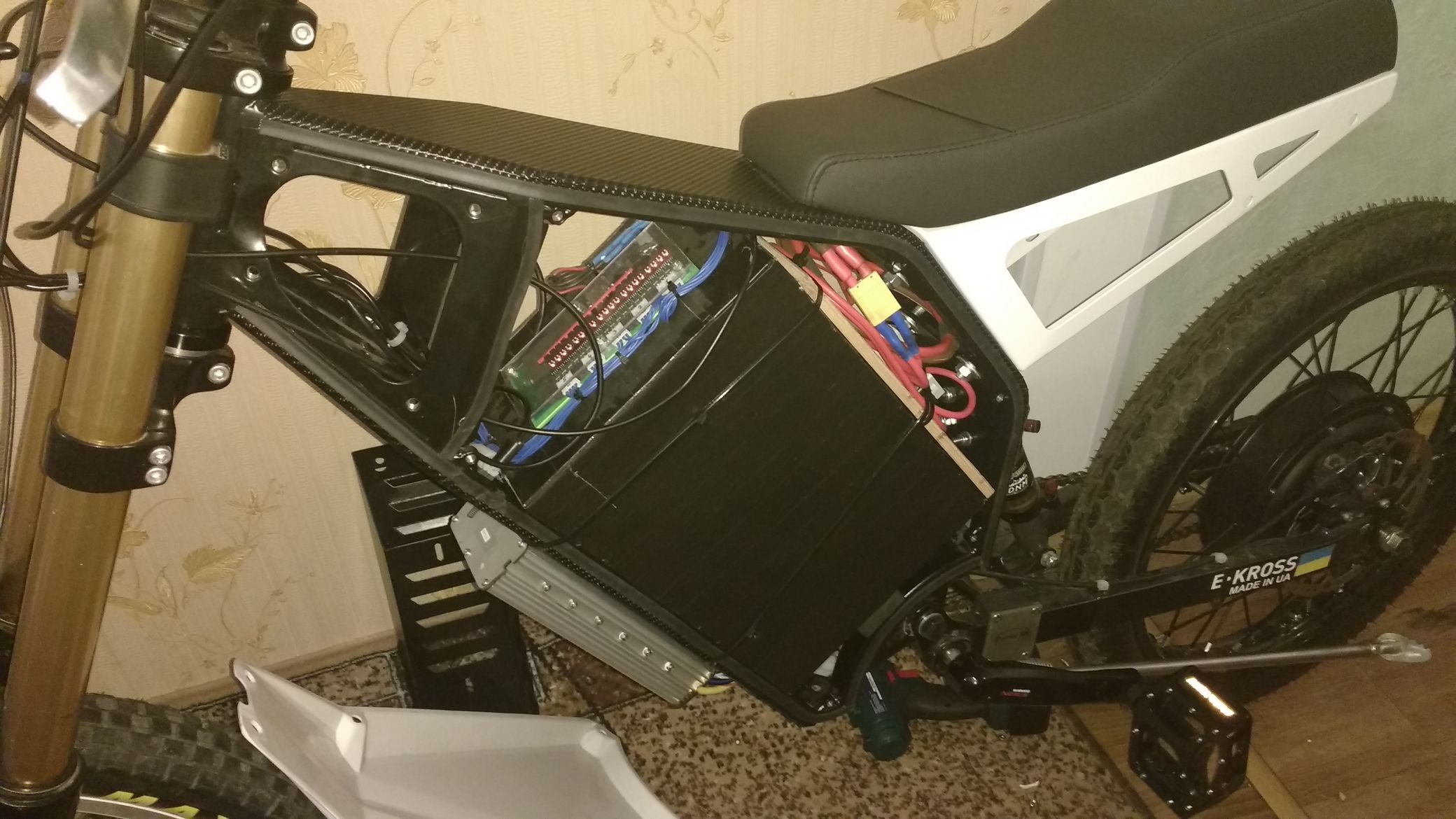

Всем привет.
Недавно наконец-то получил АКБ для байка и начал ездить и понемногу доделывать байк.
Во-первых решил заняться светом. Для переднего света взял обтекатель с фарой от КТМ, однако он слегка большой. Вот думаю подрезать его немного - электролобзик есть.
Из-за большой АКБ (в подписи есть все параметры), места внутри рамы очень мало для дополнительных устройств, таких как DC-DC 72В-12В и сигнализации, которую тоже хочу поставить. Попробую все уместить, а там посмотрим.
Изначально была АКб из 20s lipo 37Ач, однако с ней байк был слишком тяжел для подъема в подъезде (сейчас 20s15p теслабанки)

Опишіть при яких швидкостях і на які дистанції викатується батка в ноль?
 Заголовок повідомлення: Re: Байк на раме e-kross
#38051Повідомлення 21 черв 2017, 22:21
Ще не тестував його на це. Теоретично 150-200 км на швидкості 40 км/г. А практично буду знати не скоро - зараз багато роботи, та немаю часу тестувати, вибачайте. Можливо у липні буде більше часу, тоді напишу

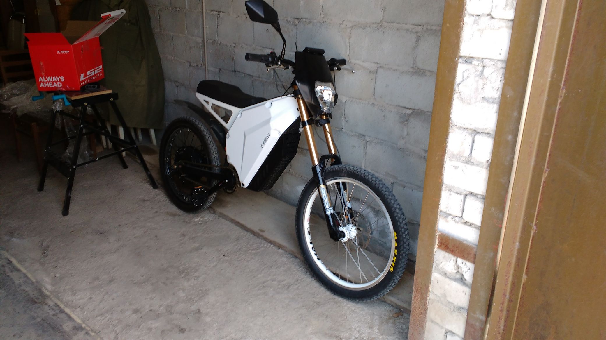

Решил не подрезать обтекатель. Красиво я это сделать все равно не смогу, кроме того он тогда перестанет работать как обтекатель. Хоть я и редко езжу быстро, но все же пусть будет. Кстати, интересно будет сравнить расход с ним и без него.
Немного опустил его ниже - вроде смотрится более-менее.

Я тоже задумался об обтекателе, правда в целях уменьшения ветра в лицо. Наверное такого не хватит, побольше нужен. Интересен расход с обтекателем и без, как сравните-не забудьте тут отписать пожалуйста. И еще есть вопрос по весу АКБ. Планирую в будущем переходить на монстры, какой вес монстробатареи был , и какой на теслабанках получился, если взвешивали конечно.
#38084Повідомлення 22 черв 2017, 17:00
maksimdm писав(ла):
Точно не взвешивал, но примерно так:
1) 20 пакетов липо весили 16 кг, жесткий корпус для них (по бокам 2мм нержавейка, сзади 1 мм сталь и остальные стороны текстолит 8мм) весил примерно 4 кг. Вес БМС не учитываю - она легкая.
2) На Новой Почте батку из теслабанок с корпусом и с упаковкой взвесили кажись в 17 кг. Думаю упаковка около 1-2 кг.
Емкость у второй батареи должа быть побольше чем у первой, а вес на 4-5 кг меньше. Как-то так. На счет большого обтекателя - а на какую раму? Если е-кросс - смотрется не будет массивный обтекатель, от слова совсем. Я себе этот поставил из-за нормального отражателя лампы, а аэродинамика для меня дело 10ое - не привык я гонять быстро.

По обтекателю-это пока только мысли, тоже редко езжу быстро. Но вот как-то дует в лицо, даже на скорости 25км/ч. Зимой вроде как меньше дуло :) А просто тужурку с капюшоном и кепку снял. Рама пока обычная вело, планирую менять.
По батарее все понял,спасибо.

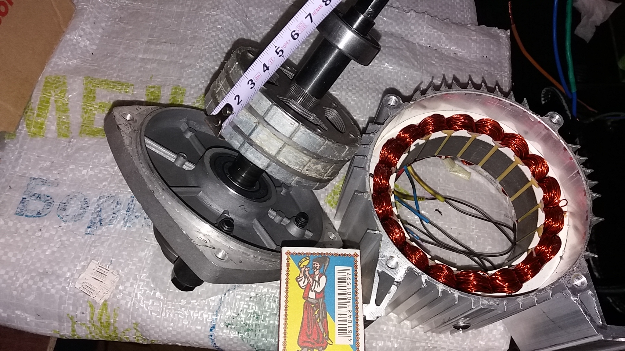

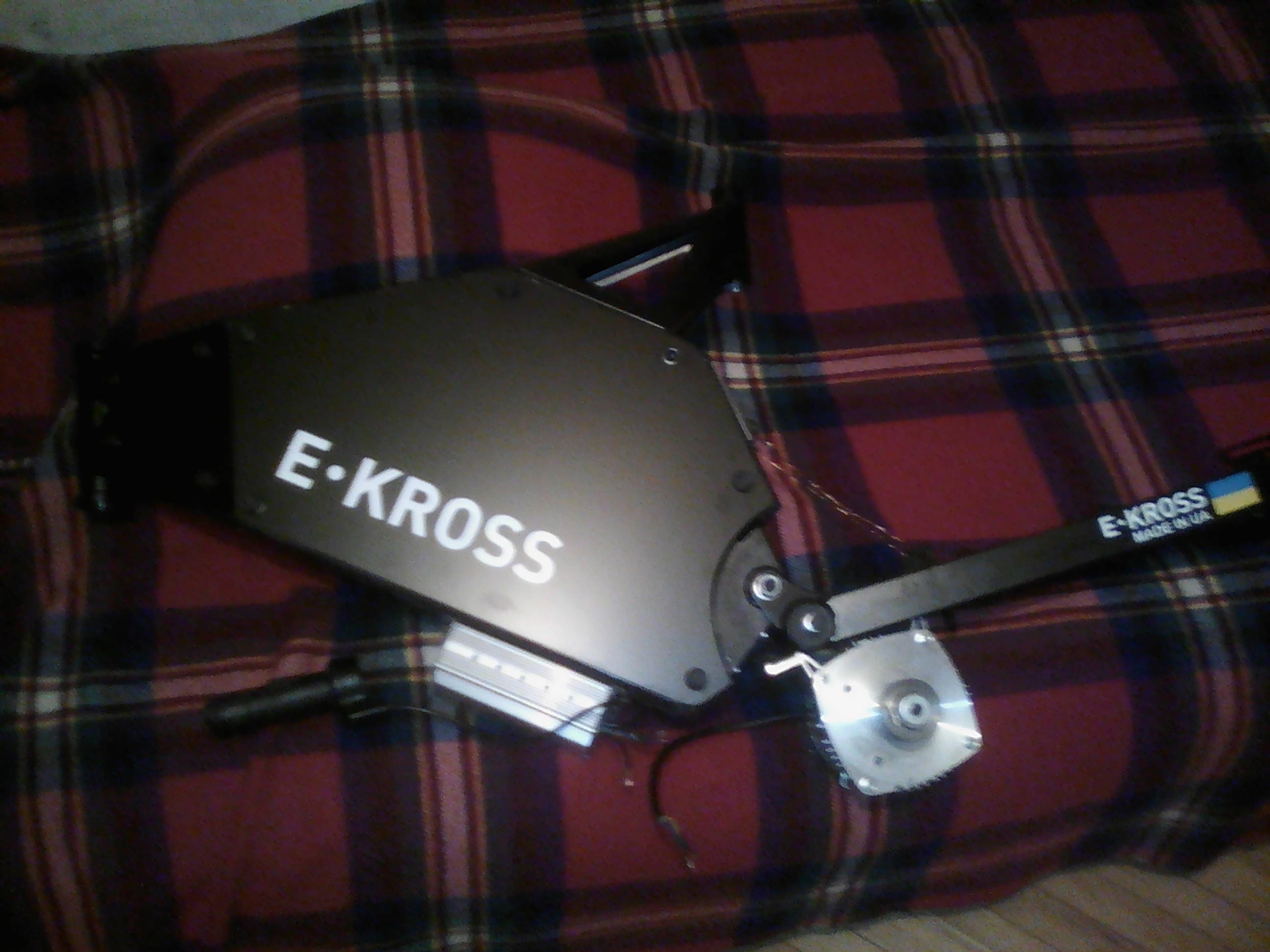

Прошу прощения у автора темы но хочу услышать мнения по мid drive на базе рамы Чоботаря:
По примеру рамы DENZEL BOXON MID DRIVE MOTOR, http://www.eastgem.net/mid-boxon.html
прикрутить моторчик на маятник е-крос фото :
IMG_20161211_172009.jpg [ 288.91 КБ | Переглядів: 11849 ]
Целью является получить меньший вес за ту же мощность, что с 500-1000ваттным МК.
К стати у дензел моторчик на 3000 ватт^ http://www.eastgem.net/d3000.html , не на много отличается от моего 600 ватного , фото :
20170621_230729.jpg [ 970.08 КБ | Переглядів: 11849 ]
Скореевсего он у них до красна раскаляется.

У e-kross уже есть mid-drive рама, совсем другая.
На счет такой установки моторчика я и сам думал - изгиб маятника не подходит для этого. Переделывать эту раму под миддрайв - выйдет слишком сложно, скорее всего будет выглядеть колхозно, проще спроектировать новую. Если хотите с подобным моторчиком, посмотрите это, человек собирает такие. Могу поделится контактами, у меня где-то была визитка

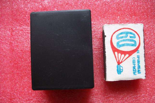

подключил габаритные огни, стоп-сигнал на ручки тормозов, оба режима фары. Еще осталось поворотники подключить и можно будет ставить на байк.
Свет у меня питается от 4s аккумулятора 18650. Сначала думал пустить от DC 72v-12v но потом передумал, т.к. стремно. Та DC что нашел выглядит как самый китайский китай, а если ее замкнет? АКБ может и 200А дать кратковременно, а БМС там только со слаботочкой работает - хз что тогда будет. Автомат отключения есть вообщето. Пока буду подзаряжать маленький аккумулятор иногда. Может позже решусь.
Стоп-сигнал решил подключить через реле. Ручки тормоза питаются от 4s АКБ, подают сигнал на управляющие контакты реле. На двух управляемых каналах реле висят стоп-сигнал (от 4s) и рекуперация контроллера (замыкается два проводка от контроллера)
Да, еще сигнализацию подключил. Вроде неплохая, есть обратная связь на брелок. Орет так что в гараже я чуть не оглох, когда проверял. Около 1000 грн обошлась, если интересно кому-то поищу ссылку.
Фото и видео будут когда поворотники закончу и поставлю все на байк.
Да, еще нашел в Харькове производителя пластиковых боксов для электроники. Есть любые размеры, я взял для релюшек 65x50x27 мм вот такого плана
272257822_4_644x461_korpus-plastikovyy-4-65h50h27-elektronka.jpg [ 35.94 КБ | Переглядів: 11720 ]
за 5 грн штука. Вырезать отверстия для проводв в нем легко.
продается тут: https://www.olx.ua/obyavlenie/korpus-pl ... hiaE2.html
можно там спрашивать и за другие размеры
