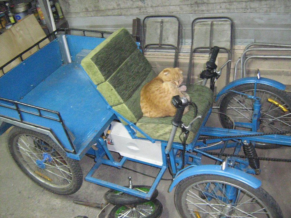

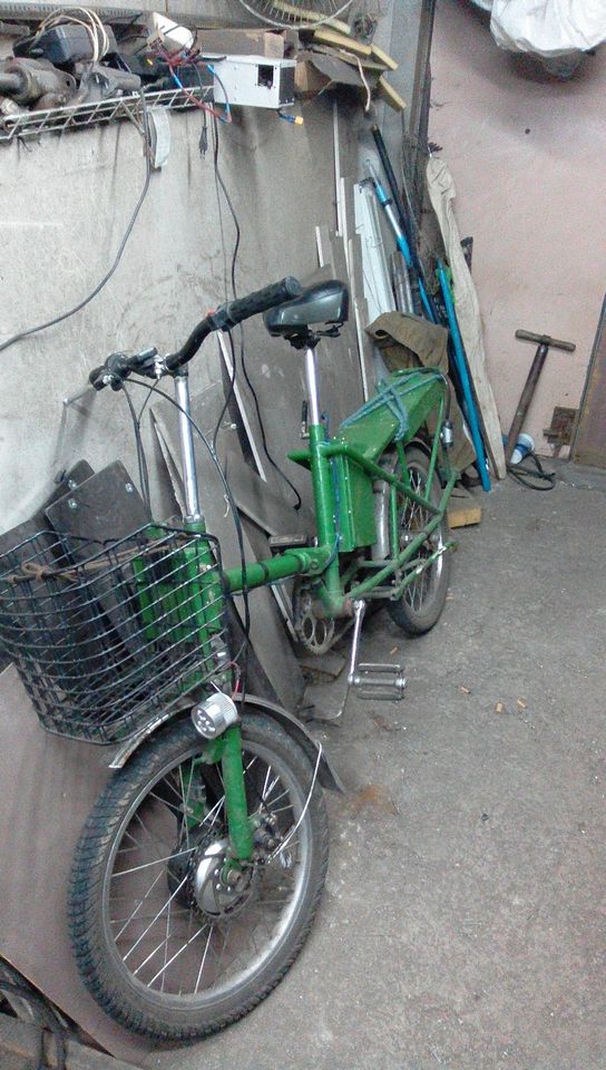

Я давно читаю форум. Прошло наверное года три , может больше. За это время было построено четыре модификации веломобиля. Начиная от попытки реанкарнации Бунштука до шведмобиля. Фотки делал далеко не все. Уж звыняйте Первый веломобиль был построен в 1987 г. Успешно испытан и переделан в прицеп к украине. Срок эксплуатации 20 лет. Потом был трайк 2003 г. Катались все . Прикольная штука получилась. ( тяжолый зараза 35 кг. ) Но с4 передачами нейтралкой и задним ходом, (только появились ) Зафиксированна скорость 34км.ч.Три года назад для меня началась новая эра -электрофикация велотранспорта.Вот что получилось
IMG_20170503_090554.jpg [ 1.04 МБ | Переглядів: 17265 ]
IMG_20170424_123844.jpg [ 1.29 МБ | Переглядів: 17265 ]
Вернее ещё на стадии постройки. На этом езжу четвёртый сезон.
IMG_20170510_185842.jpg [ 1.31 МБ | Переглядів: 17265 ]

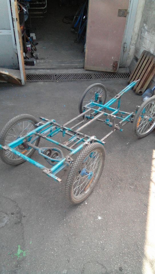

Пробег давно перевалил за 10000 км. Акум пока ещё возит. Дело в том , что для рыбалки с лодкой, велосипеда , даже с прицепом , маловато. Был построен 3-х. колёсник. Полный привод 450 + 350вт. Фото не сохранилось.. Я на этом трёхколёснике позапрошлый год ездил. Кто сказал что это транспорт пенсионеров. Наглая лож . По асфальту без ям ,да. С ямами или по просёлку нужно быть эквилибристом , чтоб на трёх точках отследить всю прелесть наших дорог.В прошлом сезоне уже ездил на этом.
1hz3b65.jpeg [ 842.73 КБ | Переглядів: 17265 ]

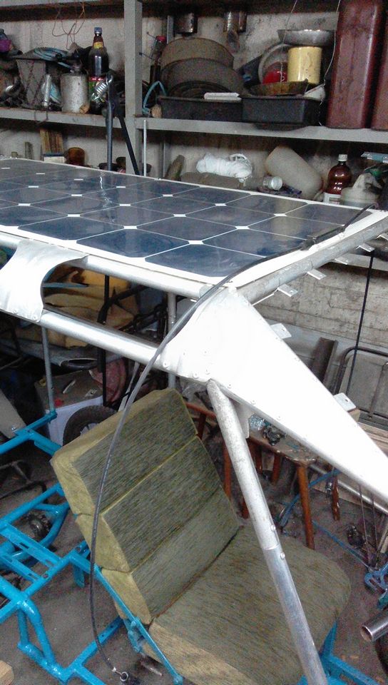

Куплен второй редукторный колекторник на 450вт. и всё это на один диф. Не выдержал бедняга. После закрытия сезона , обнаружены выкрошенные зубья шестерен. Изготовлен из мощных шестерён болгарок. А .также ещё один нюанс,двигатели отличались оборотами. Немного 200-300 об до редуктора ,но они яростно боролись друг с другом , тратя драгоценные ваты. Сколько, не знаю,приборов не было, примерно 25-35 вт.км. В этом году будет ватметр, солнечные панели, (чё зря на солнце стоять, пусть батарейка подзаряжается. Сначала думал сделать так
IMG_20170328_232515.jpg [ 1.27 МБ | Переглядів: 17265 ]
Но стеклянные панели весят 3,5 кг. одна , а их три штуки по 30 вт. В китае на последнюю получку перед пенсией , куплена полугибкая панель 100вт. весом 2 кг. Вот её и поставлю.
IMG_20170510_190344.jpg [ 1.17 МБ | Переглядів: 17265 ]

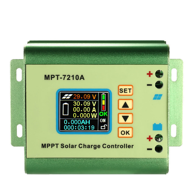

Также приобретён хитрый контроллер , который может заряжать литий 24,36,48,72в , любое напряжение (выстовляется) Любой ток до 10 ампер ( выставляется) или перекачать с 12в. на любое из этих напряжений. Буду пробовать
напишу. А также контроллер 1квт. 72в. Движки последовательно. С круиз контролем. На каждое заднее колесо свой. Ну и переключалку вперёд назад , 36в.-72в. , а то в грязи движок можно и спалить при буксе. Завтра продолжим. И как говорит Михалыч, не только языком.

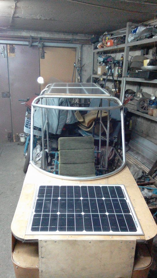

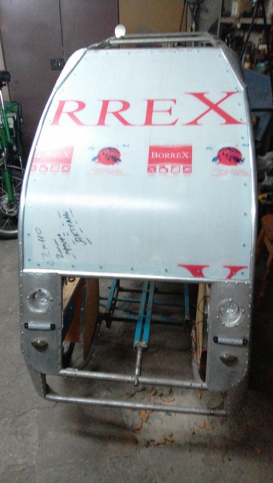

примерка поликорбаната
IMG_20170422_113535.jpg [ 1.23 МБ | Переглядів: 17219 ]
Сдесь будут стоять два лития по 10 апер часов в паралель. Плюс два комплекта свинца 36+36=72в. Свинец будет вступать в работу на скоростях выше средней. Вопрос чем подзаряжать? У меня есть контроллер на 12-24в. для свинца , простой шим. Литий буду заряжать этим-
MPPT-Панели-Солнечной-Батареи-Регулятор-Контроллер-Заряда-с-Цветной-ЖК-Дисплей-24-36-48-60-72.jpg_640x640.jpg
MPPT-Панели-Солнечной-Батареи-Регулятор-Контроллер-Заряда-с-Цветной-ЖК-Дисплей-24-36-48-60-72.jpg_640x640.jpg [ 104.53 КБ | Переглядів: 17219 ]

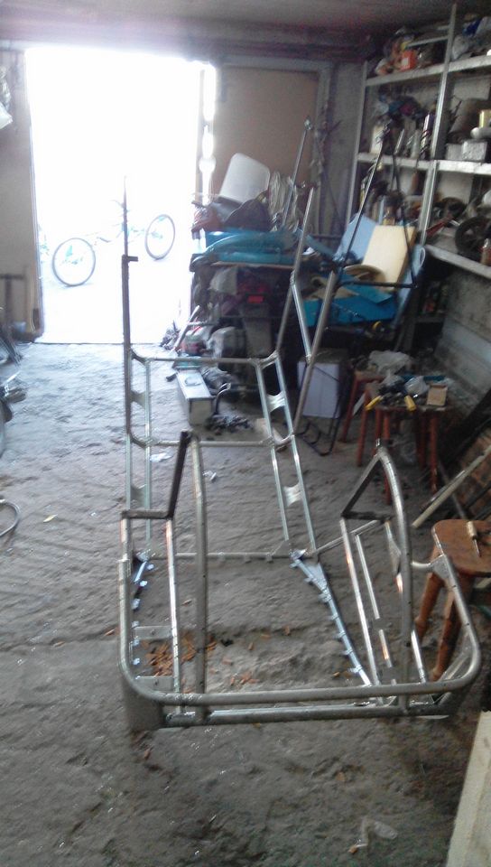

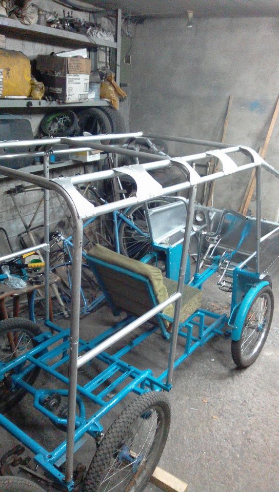

свинец прийдётся параллелить. И пока не приобрёл вторую сотку , оставлять две 30-ки. Пока в раздумьях. Каркас изготовлен - конечно из раскладушки + докупал 22 трубу ( люминь ) Обшивка люминь 0,5 мм. Но не полностью, остальное тент. А то я в этом коробке оглохну.

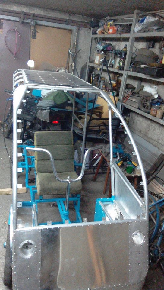

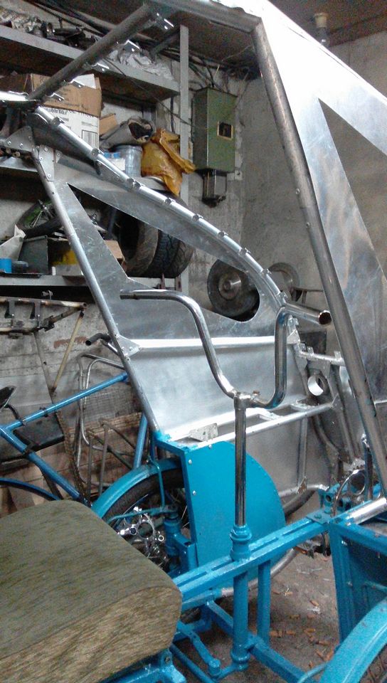

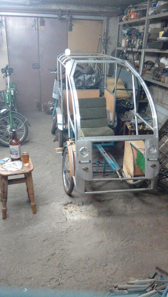

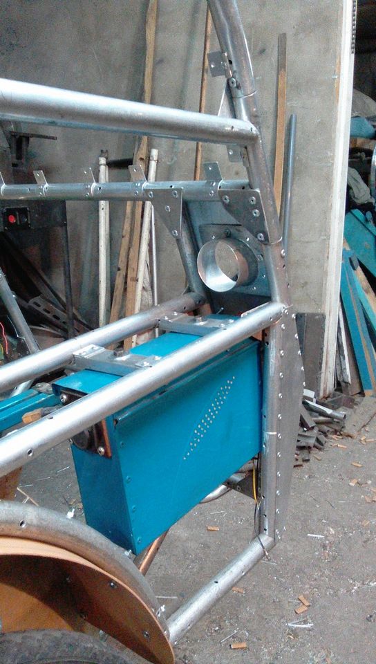

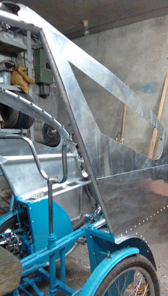

Сегодня удалось немного поработать над проектом . Вырезал и частично подогнал боковые панели под остекление. конечно я бы застеклил на полную катушку. Но поликорбанат стоит как чугунный мост. Брал обрезок 1100*820 , вот и выкручиваюсь.
IMG_20170512_141553.jpg [ 1.22 МБ | Переглядів: 17172 ]
IMG_20170512_141602.jpg [ 1.18 МБ | Переглядів: 17172 ]
Теперь вопрос, чем грунтовать алюминий? Я его заматирую , а дальше нужно грунтовать, ну а потом красить. Я с алюминием дел особо не имел, говорят краска на нем паршиво держится. :hilfe:

duka_ писав(ла):
Зачем??? отполировать и так оставить!!!
 Заголовок повідомлення: Re: Веломобиль для рыбалки.
#36141Повідомлення 12 трав 2017, 16:31
Звідки: Першотравенск
Дякував (ла) 7 Подякували 31
Мій електротранспорт: Проект № 3 " Шим - 3"
Не . Видуха не очень будет. Зеркальная поверхность после заклёпок выглядит гофрированной. Ну, трафаретов наделать, и размалевать под гоночный болид. {O_0} 8O
Этот"контролер" работает только как "повышалка"!!!

Да , контроллер - повышалка. Точка максимальной мощности выбирается вручную. А дальше режим CC|CV в овтомате напряжение должно быть ниже батареи ,от 10 до 60в. входного , на выходе до 90в. через десятую вольта. Пошарьтесь на ютубе есть обзоры. Заходил на американские сайты, они уже их юзают с прошлого года. Прикольная штука , ток можно ограничивать, всё выставляется. Если нужна понижайка для литияhttps://ru.aliexpress.com/item/10A-36V-48V-60V-wincong-sl03-Auto-solar-Charge-Controllers-USB-LCD-Li-ion-lithium-LiFePO4/32350474763.html?aff_platform=link-c-tool&cpt=1494600487405&sk=uR7uBY3Rz&aff_trace_key=04087256d2ca44d6b0a4b743190bb843-1494600487405-08693-uR7uBY3Rz то этот контроллер.

Контроллер MPT=7210A уже есть в наличии. Попробовал - рабочий. И забросил на полку, скоро будем испытывать , для чего вы думаете весь этот проект затеян. :? :doh:
