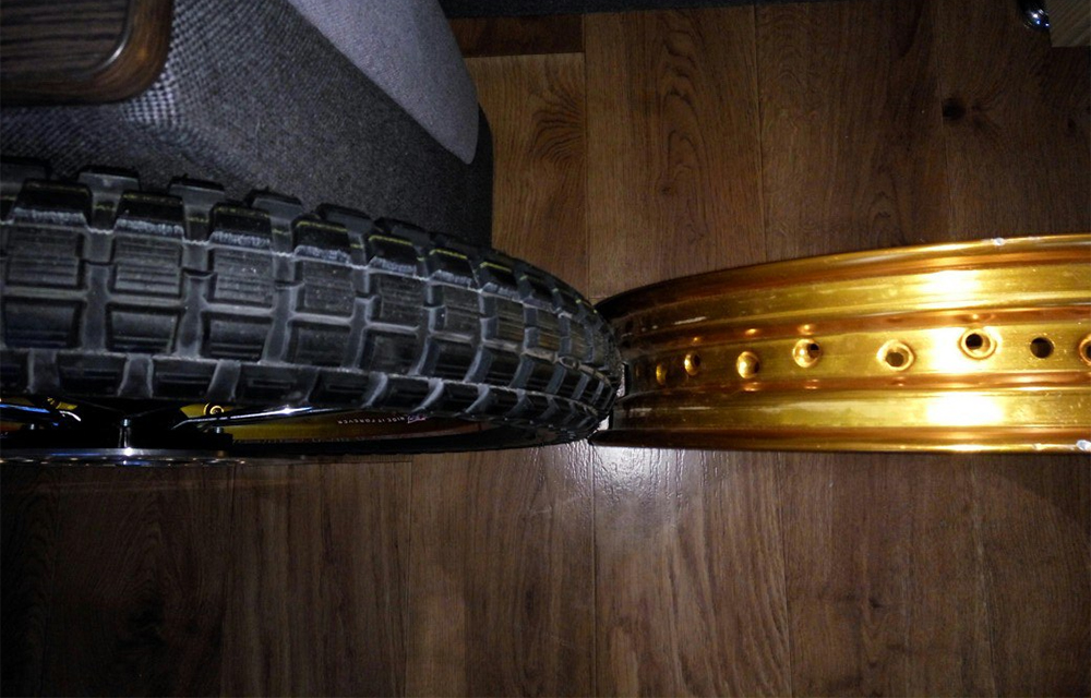

А ось це новий задній обод, 2.5дюймовий(8.2см). Так, він ширший за переднє колесо, яке зараз має ширину 7.5см :) Цікаво як на ньому сидітиме 3-х дюймова покришка, теоретично на нього можна буде начепити й ширшу покришку, але поки не знайшов гарної, не слікової гуми відповідної ширини, хочу шось таке ж як і переднє.
kol22.jpg [ 424.19 КБ | Переглядів: 11465 ]
kol23.jpg [ 553.14 КБ | Переглядів: 11465 ]
