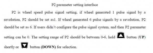

В настройках контроллера есть вот такая штука:
Clip2net_171204222708.jpg [ 54.3 КБ | Переглядів: 10557 ]

Shaman2 писав(ла):
В том то и дело что я незнаю как работает датчик скорости в МК: пульсации или смена полюсов, хотелось бы это узнать у общественности.
вы сами ответили на свой вопрос. настраивается, т.е. вы можете поцепить геркон и 1 магнит, задать настройку = 1
и радоваться.
можете поцепить X магнитов, и задать настройку = X, и снова радоваться чуть большей точности.
