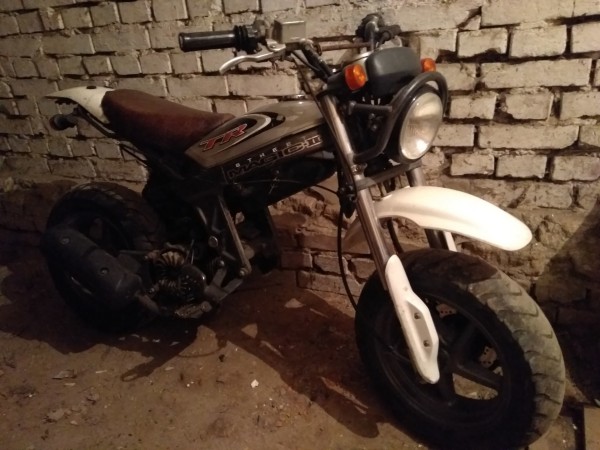

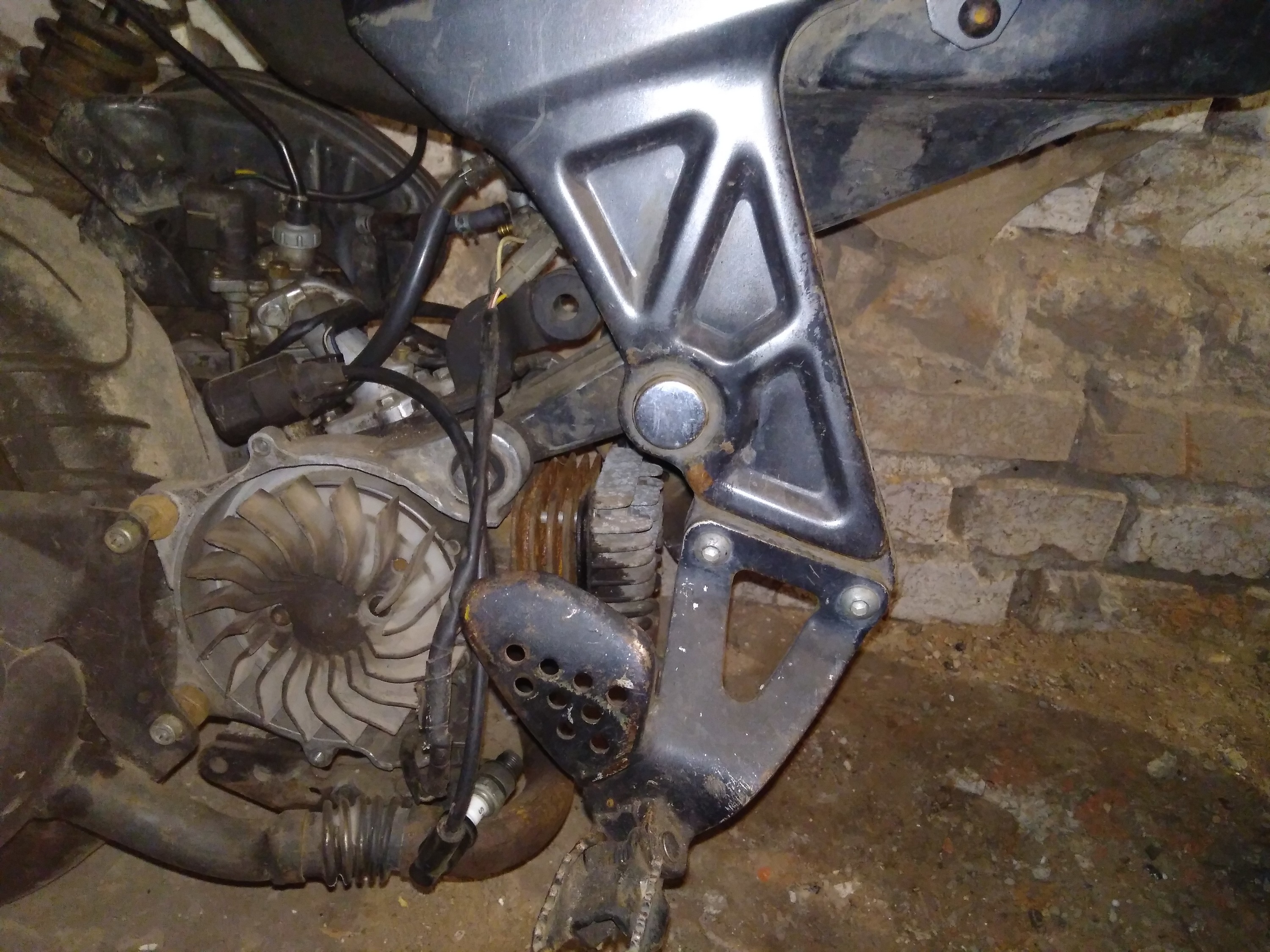

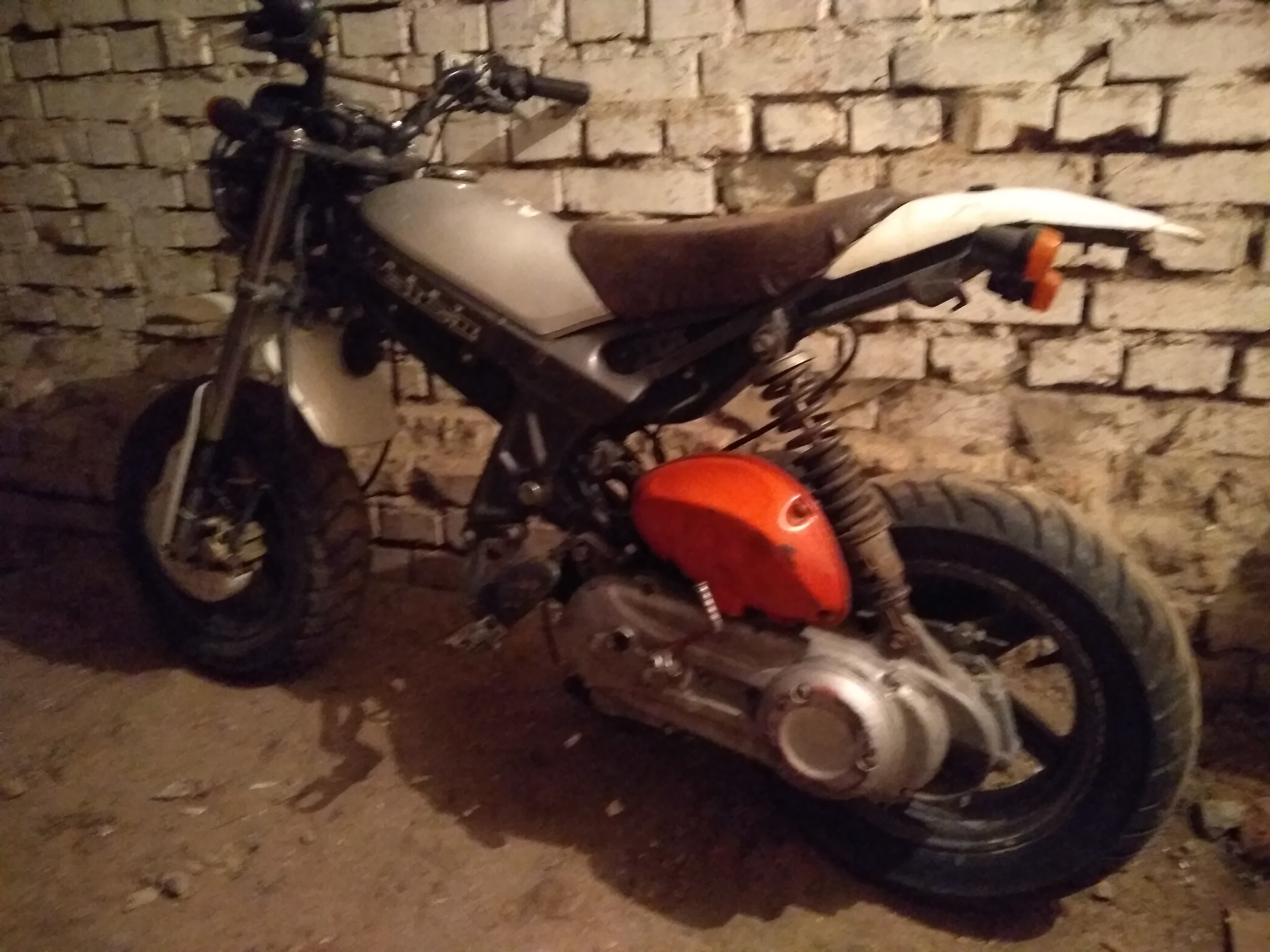

Всем привет ! Посетила меня шальная мысль (после покупки электроскейта :D ) покататься на маленьком электромотоцикле. Донором был выбран Suzuki Street Magic II . Есть еще куча головной боли по постановке на учет- талон не на меня =( и внешний вид в порядок приводить нужно. Но в планах перевод на электротягу. Примечательным является что то я ни в механике, ни в электрике ни бум-бум O_o (пока что,ибо начал почитывать форум). Характеристики, которые нужны на выходе - скорость пиковая 50 - 55 км/ч , пробег порядка 50 км (с возможностью до укомплектовки при случае). Вес с родным движком порядка 75 кг. Колеса на нем широкие ( переднее - F110/60-12, заднее - R120/80-12). Бюджет пока минимальный, но всегда интересно знать варианты хорошего соотношения цена -качество. Нужны советы по переделке в электромотоцикл. Инетресует так же подбор электросостовляющих (удовлетворяющих условиям задачи :D ) и возможность установки.

Если я правильно понял есть три основных идеи реализации:
1) относительно простая конструкция - посадить электродвигатель слева от заднего колеса напрямую (в этот случае нужно будет изготовить пластину закрепленную к каркасу (взамен кожуха двигателя) что бы можно было закрепить электромотор.
2) один или два мотор колеса.
3) электродвигатель с ременной передачей (например, синхронный ремень как в теме у mr.Dream=)
Есть еще варианты ? Какие слабые и сильные стороны у данных вариантов ?
 Заголовок повідомлення: Re: Намерен переделать Suzuki Street Magic II
#48565Повідомлення 25 груд 2017, 16:47
Для катания по асфальту вариант с мотор-колесом очень неплох. Его проще всего поставить. Есть скутерные МК в литых ободах 12". Думаю это самый оптимальный вариант. Остальные варианты более трудоемкие по реализации, а их преимущества для таких скоростей и асфальта сомнительны. Если хотите быстрее начать кататься конечно, а не экспериментировать несколько месяцев

Однозначно мотор колесо, быстро и практично, а место под баком для батареи подойдет
Только есть проблема нужен новый маятник, изначальное крепление не подойдет на 0:15 видно как колесо закреплено одной гайкой с одной стороны, а для МК надо 2 точки крепления

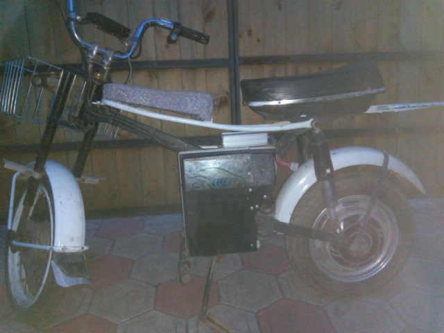

Мой вариант "верховины 6"
IMG_20170427_195935.jpg [ 97.69 КБ | Переглядів: 10682 ]

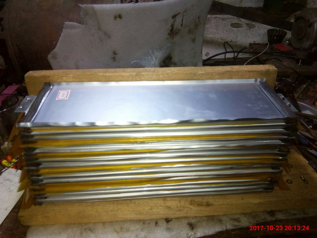

заднее колесо 12" с дисковым тормозом от электры.на 14s липолях едет со 105кг 42км, аккумы стоят 37а.ч "монстры", но сейчас бы поставил бы такие
IMG_20171023_201324.jpg [ 1.32 МБ | Переглядів: 10682 ]
узкие 30а.ч. вместо бака аж бегом бы влезли. Маятник кстати сварил за один вечер, не имея в этом ни какого опыта.

А какой движок по мощности установлен ?
#48588Повідомлення 26 груд 2017, 07:06
800 ватт, но такие есть и 1500ватт.
