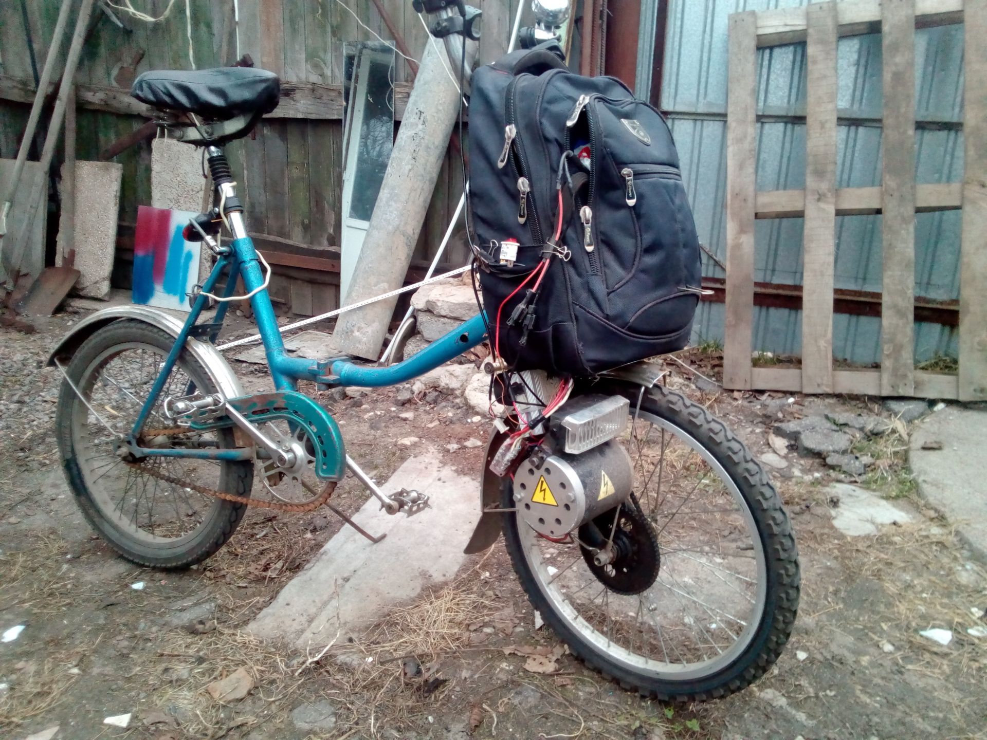

Едем дальше
В один прекр момент контроллер завонял и перестал работать на 100% иначал работать на 70%,поиск неисправных элементов ничего не дал,вариант покупки у Вольты -30долл не прельщал,покупка за 50грн 100А реле и внедрение его паралельно как шунт полевикам дали прикольный и быстрый результат,Аист опять полетел,добавилась кнопка форсажа :)
В общем все это ездило до осени пока контроллер не потух совсем и не появился вовремя новый за полцены,но нет предела совершенству, продолжение следует
IMG_20180801_183644.jpg [ 341.37 КБ | Переглядів: 12063 ]

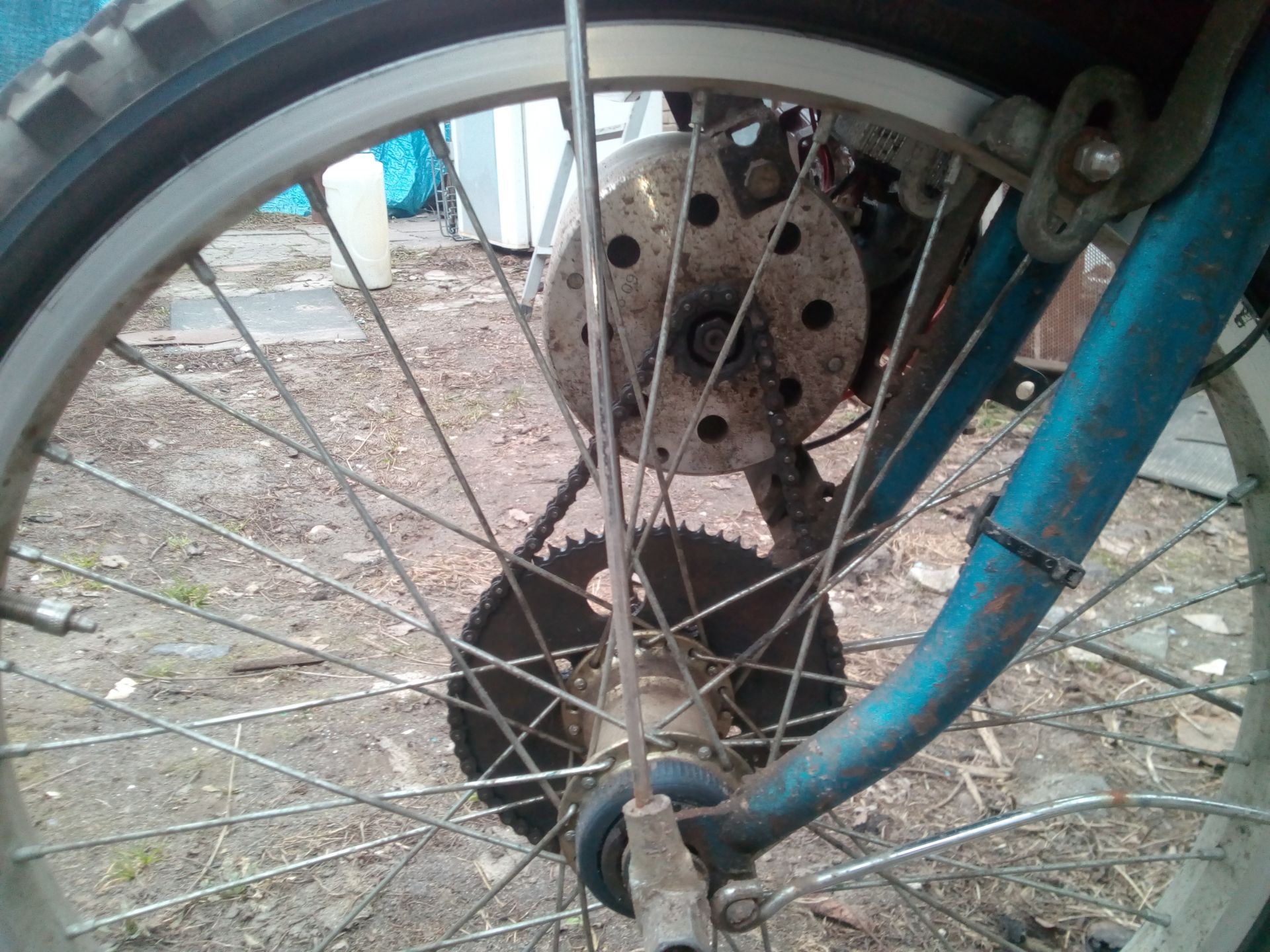

Фото этого сезона,перетрусил акб,поставил новое колесо, добавил на перед тормоза
IMG_20190319_131421.jpg [ 493.34 КБ | Переглядів: 11817 ]
IMG_20190319_131449.jpg [ 394.96 КБ | Переглядів: 11817 ]
IMG_20190319_131525.jpg [ 416.89 КБ | Переглядів: 11817 ]
