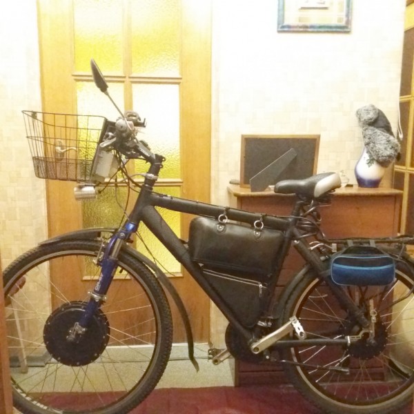

Некоторые владельцы рам екрос говорят что педалировать не комфортно а Ваша похожа на Е-kross. Как то попался ролик где чел пересел с екроса на Е-motion.
На самом деле видео урок по созданию рамы очень класный, детальный и грамотный, Спасибо Вам за него!
Надеюсь Вы не остановитесь на достигнутом и мы увидим проолжение развития Вашего технического творчества .
Ваш- 30 кг. это при маленьком моторчике и крохотной бат-ке а дальше Вам захочется больше.., мой с двумя моторами и 25АЧ(примерно) весит 38 кг., быстро перенести его через двойные ЖД путя или занести на аторй этаж ещё могу, а со стальной рамой я наверно не потянул бы.
Вес велика для многих живущих в квартирах это не маловыжный параметр.

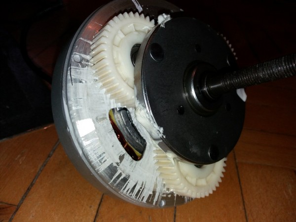

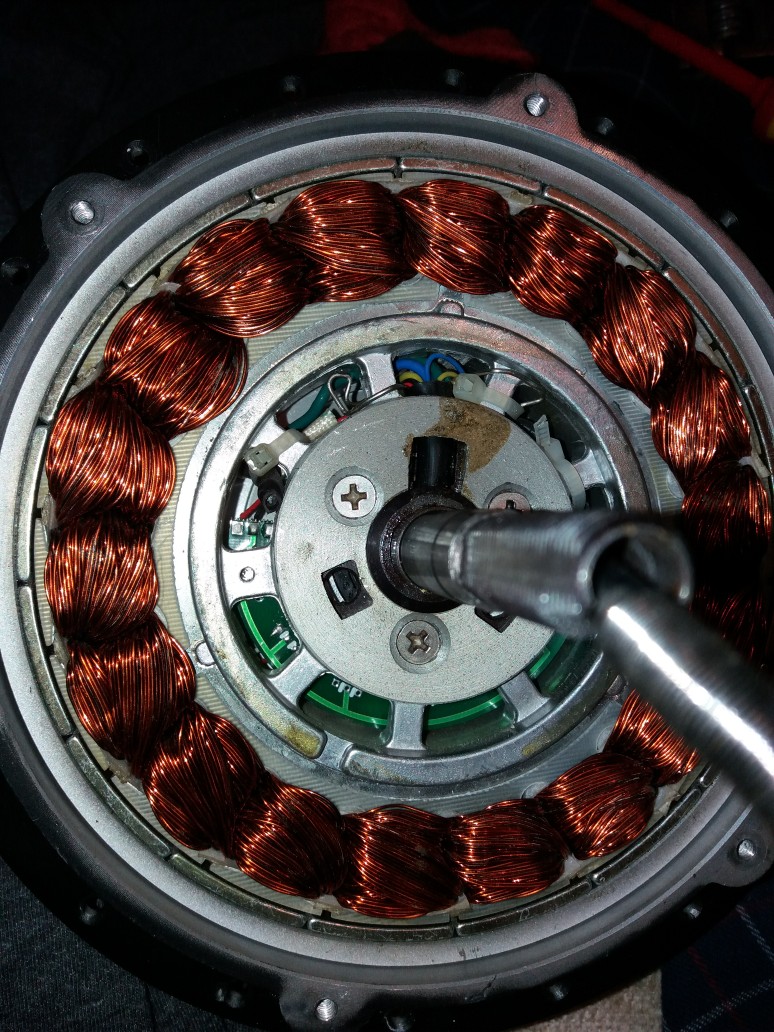

У меня редукторник 500вт. на 48В. и 600 ватным вольтовским контроллером, больше 33 км/ч. не едет :(
Кому цікаво, фотки его внутрянки
20171217_110050-774x1032.jpg [ 272.62 КБ | Переглядів: 26879 ]
20171217_110727-1032x774.jpg [ 152.72 КБ | Переглядів: 26879 ]
