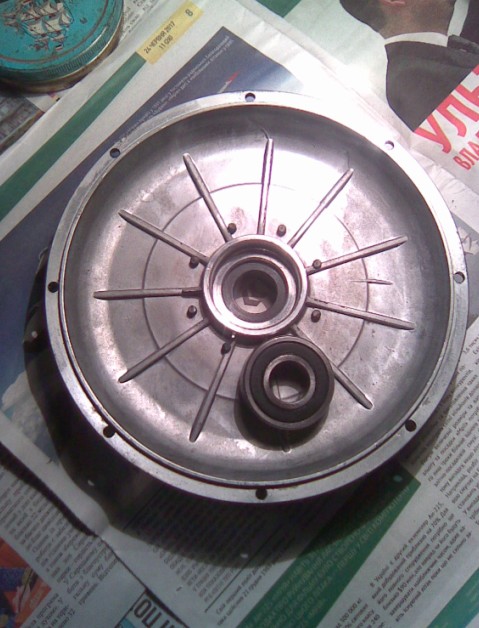

В средине прошлого сезона заметил что под большой нагрузкой тормозной диск чиркает по колодкам, начал искать причину , выяснилось что колесо слегка люфтит.К концу сезона это усилилось настолько что чиканье было постоянным.
На днях снял крышку и обнаружил что подшипник слегка болтается в гнезде , и начинает понемногу съедать стенки, видна черная пыль и характерные следы потертого металла.
Сразу возникла мысль "подмотать изоленту" :) , залить эпоксидкой , или цианакрилатом.
А как в таких случаях вы делаете? ( выточить новую крышку - не предлагать).

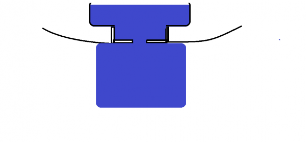

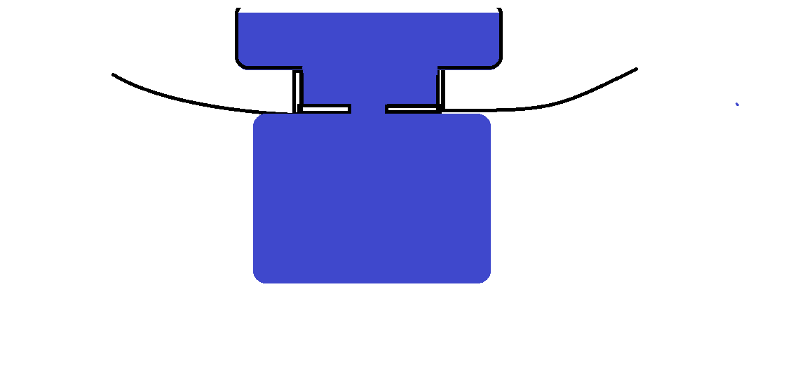

если посадочное под подшипником не сильно разбито, берете вашу деталь, покупаете упаковку купороса, блок питания на 12 вольт, облепляете пластилином вокруг посадочного (в идеале, если выше и ниже ступицы примазать пластилином две емкости, так чтобы они сообщались между собой
купорос.png [ 13.27 КБ | Переглядів: 12383 ]
) и красите все кроме посадочного внутри примазанных емкостей обычным лаком для ногтей или любой краской. Заливаем внутрь получившейся фигни раствор купороса, бросаем катод в купорос, анод на корпус и включаем блок питания на несколько часов с малым током, для более плотного слоя гальванирования. спустя несколько часов имеем слой меди, уменьшивший диаметр посадочного. примерно так же можно увеличить и диаметр самого подшипника - оклеить торцы оракалом или замазать пластилином, оставив контакт на корпус, и покрываем слоем меди посадочное подшипника
