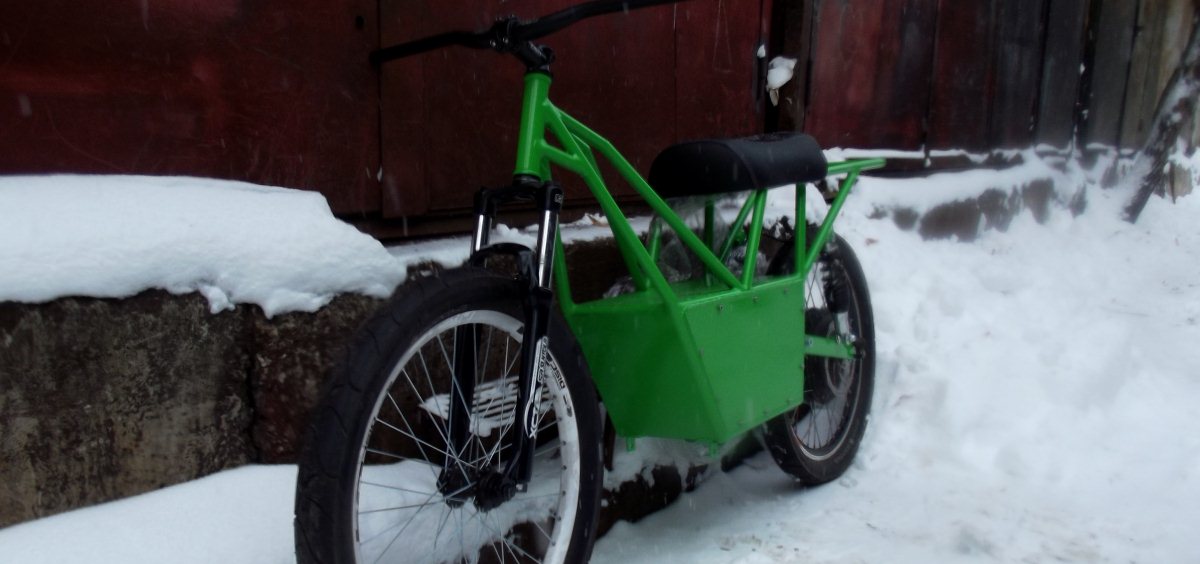

Враховуючи вимоги Романтика під 4 ліфовські консерви, продовжуємо тему вантажного електроскутера для села і видаємо перші ескізи:
Щоб не зафлуджувати тему голосовалка на початку теми!
1 рама - монокок, батареї розпихані по всій рамі, з гнутого листового металу
2 рама - класична, батареї під сідушкою, в се тримається на профільній трубі 40х40х1,5

Последние фото очень близки к тому что нужно для села.
Для села нужно что-то скутероподобное.
Но как собрать подобное и меньшим весом это конечно та еще задача.
А скутероподобное нужно потому-что селяне как правило таскают мешки (с зерном или картошкой) и коробки. (например с циплятами,утятами) и кинув под ноги этот груз данное транспортное средство приобретает целесообразность.
Да можно и на багажнике таскать.
Но на багажнике и под ногами все равно эффективнее.
Верно Юра говорит нужно что-то в виде риги но с площадкой внизу.Но вес должен быть небольше! Иначе пожилые женщины его будут боятся и вернутся на велики.
Голосую за второй вариант.Но вера в то что он будет легким мала.Первый в плане обслуживания,надежности,ремонта и ущерба после ДТП нецелесообразно.

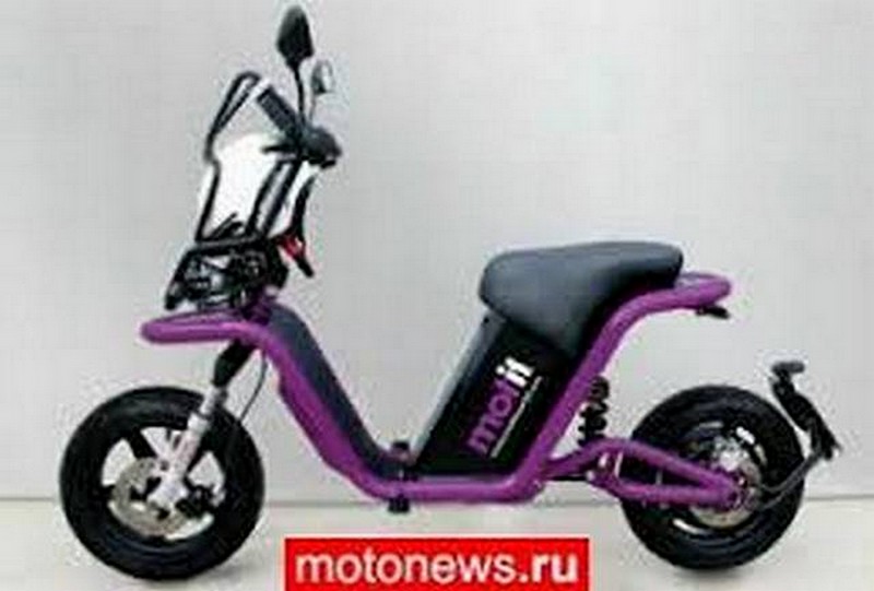

"Консервы" вещь хорошая, но слишком большие для мопеда.
На счёт мешка между ног правда, летом вез в рюкзаке на спине 15-16кг груши, качало как при шторме, один раз не удержался, упал на щебёнку, разодрал локоть. А ездил на эл.скутере, тот что модернизировал, под ноги положил тот-же рюкзак, только с крупой+сахар в сумме 12кг, ехалось легко.
Мне нравиться такой вариант.

Второй вариант - очень близок к тому что нужно. Голосую за него.
Можно сузить боковые трубы и площадку для ног. Т.е. ширина под сидушкой такая же, а ближе к рулю все уже. Вплоть до того что убрать изгиб дуг вверху, спереди перед смычкой их с основным хребтом.
Да, и для усиления, можно смыкать не с хребтом а с трубой для передней вилки. Чтобы в эту вилочную трубку входило 3 трубы под углом 120 градусом или около того.
Первый вариант плох тем что такое распределение АкБ - чистый геморой для обслуживания.
leocom51 писав(ла):
Мелковат однако... Для села диаметр колеса важен. Да и размер тоже шо то значит.

DSCF5498.JPG [ 111.34 КБ | Переглядів: 17014 ]
ось на колесах, далі вже не наша справа ))
