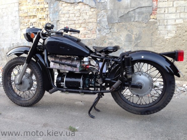

Либо насосник поставить ЕС6.5 или EC10.
Я кручу примерно до 3600об/мин.
Видел когда-то в интернете, сохранил картинку:
forumfullimg~general~13781470252~1451143911188.jpg [ 509.73 КБ | Переглядів: 15239 ]
