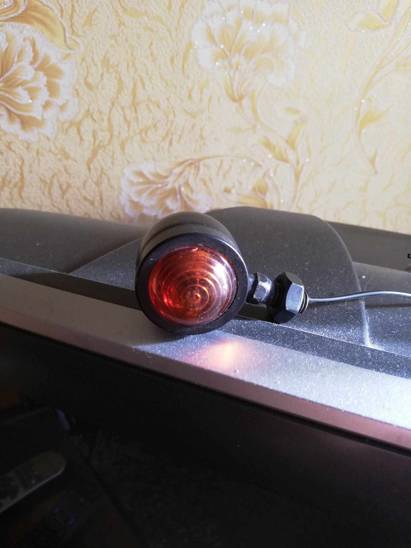

Поворотники - проблема, пластиковые, летят как перелётные птицы, покупал сразу без них, были заменены на более практичные (фото прилагаю), но сразу встала проблема лампочек в них ... пока не могу найти такие диоды на 60V, может кто из форумчан подскажет выход
поворотник.jpg [ 239.02 КБ | Переглядів: 20008 ]

Lemans1606 писав(ла):
Світлодіод, як мінімум, можна підключити через резистор або через драйвер. Є лампочки на 60В https://veola.com.ua/shop/%d0%bb%d0%b0% ... %be%d0%b4/
На моем скутере 64в,в фару поставил Лед(он на 64в работает), а все остальное запитал через дисишку 64в/12в(оже все на ледах и сигнал-крякалку от противоугонки)

Zevs0812 писав(ла):
Отлично, ещё цоколи под них найти осталось или хотя бы маркировку цоколей

Купите такую DCшку и не морочте себе голову,пригодится и для стопов и сигнализации на будущее.
http://www.electra.com.ua/komplect1/pre ... eniya.html

ss182006 писав(ла):
Конечно преобразователь более практичный вариант. Стоп работает, теперь надо подумать куда его вмонтировать, перед переключателем?

Звідки: Ужгород
[/quote] Отлично, ещё цоколи под них найти осталось или хотя бы маркировку цоколей[/quote]
Можна підпаятися проводами до контактів лампочки, а саму лампочку залити, наприклад - силіконовим клеєм.

Если нужно что бы работала сигнализация,нужно ДС подключать сразу за автоматом или предохранителем,что бы 12В было постоянно,независимо от включения ключа зажигания.

ss182006 писав(ла):
не хотел его начинать разбирать, но видимо придёться ... всё равно это рано или поздно должно было случиться, к тому же хочу и передние поворотники установить

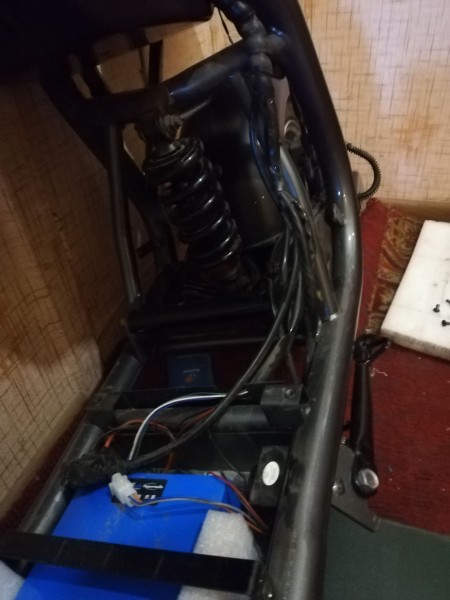

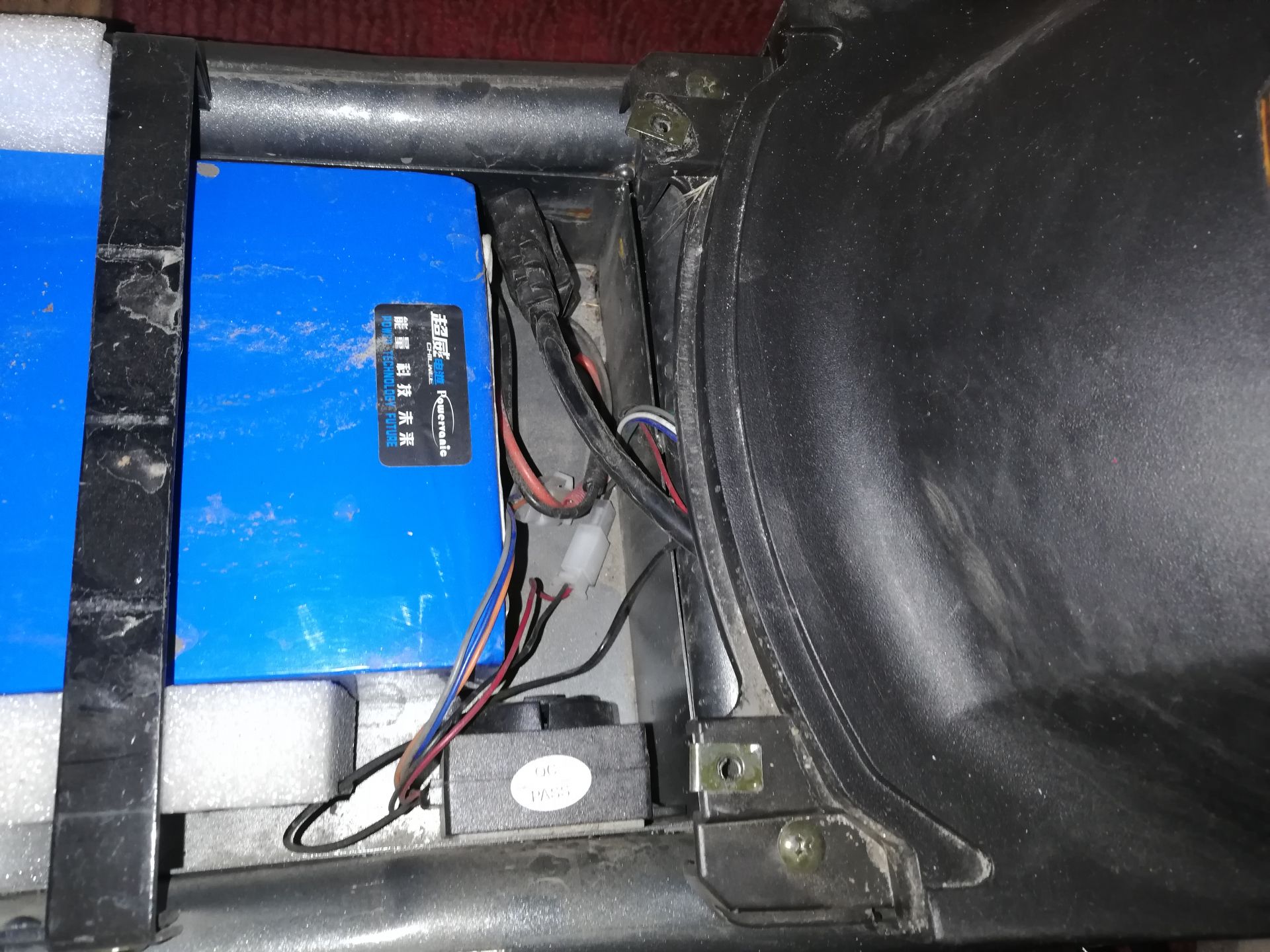

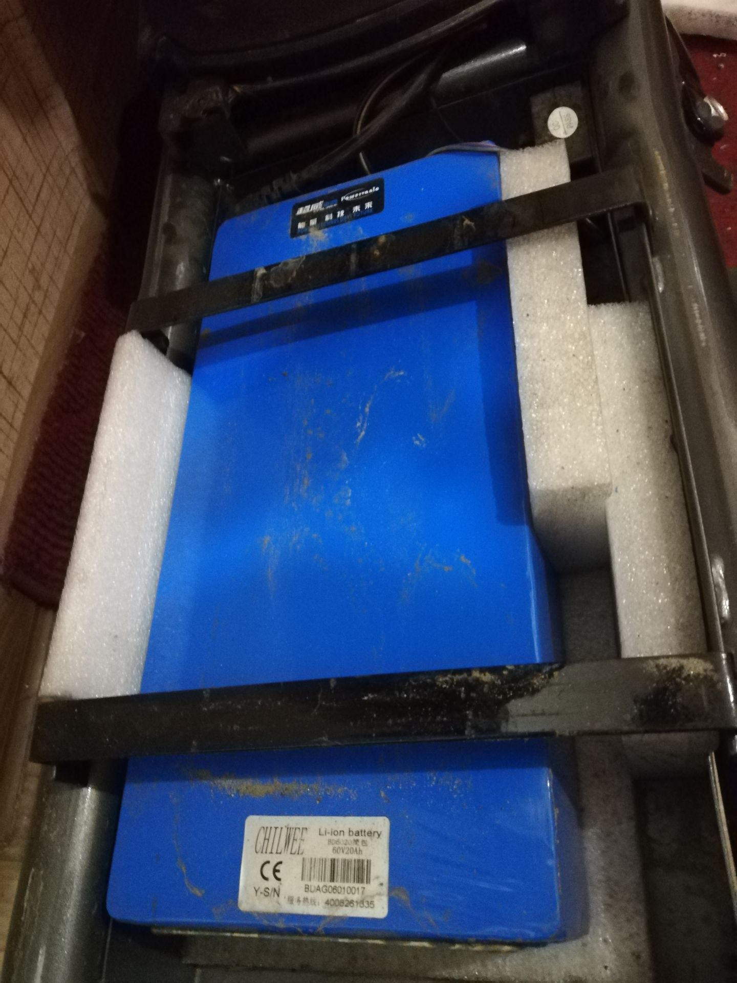

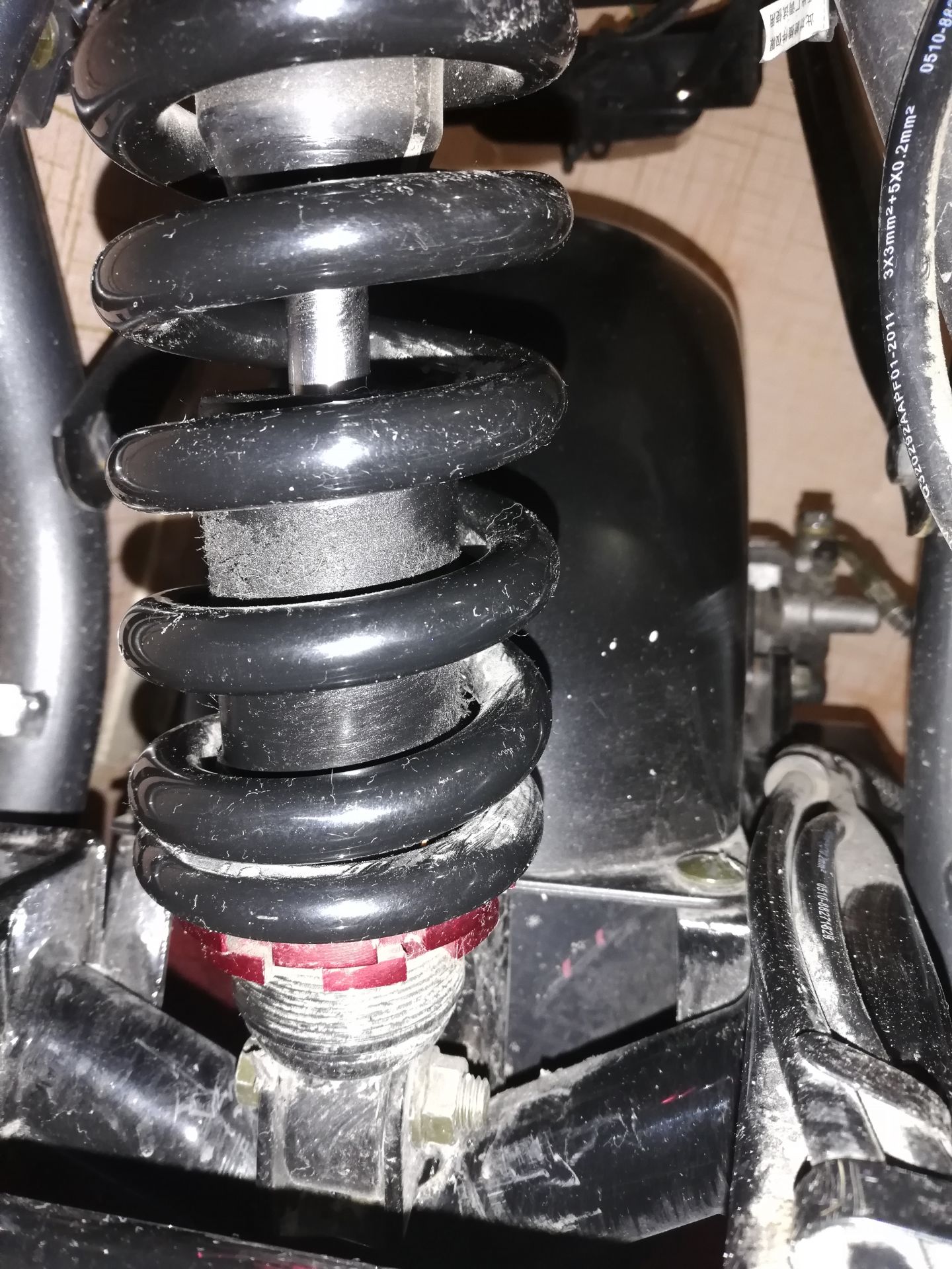

Полез... где же регуль(контроллер), неужели в голове? (фаре?)
IMG_20190711_194608.jpg [ 226.53 КБ | Переглядів: 19907 ]
IMG_20190711_194601.jpg [ 415.35 КБ | Переглядів: 19907 ]
IMG_20190711_193817.jpg [ 373.51 КБ | Переглядів: 19907 ]
IMG_20190711_193742.jpg [ 264.81 КБ | Переглядів: 19907 ]
