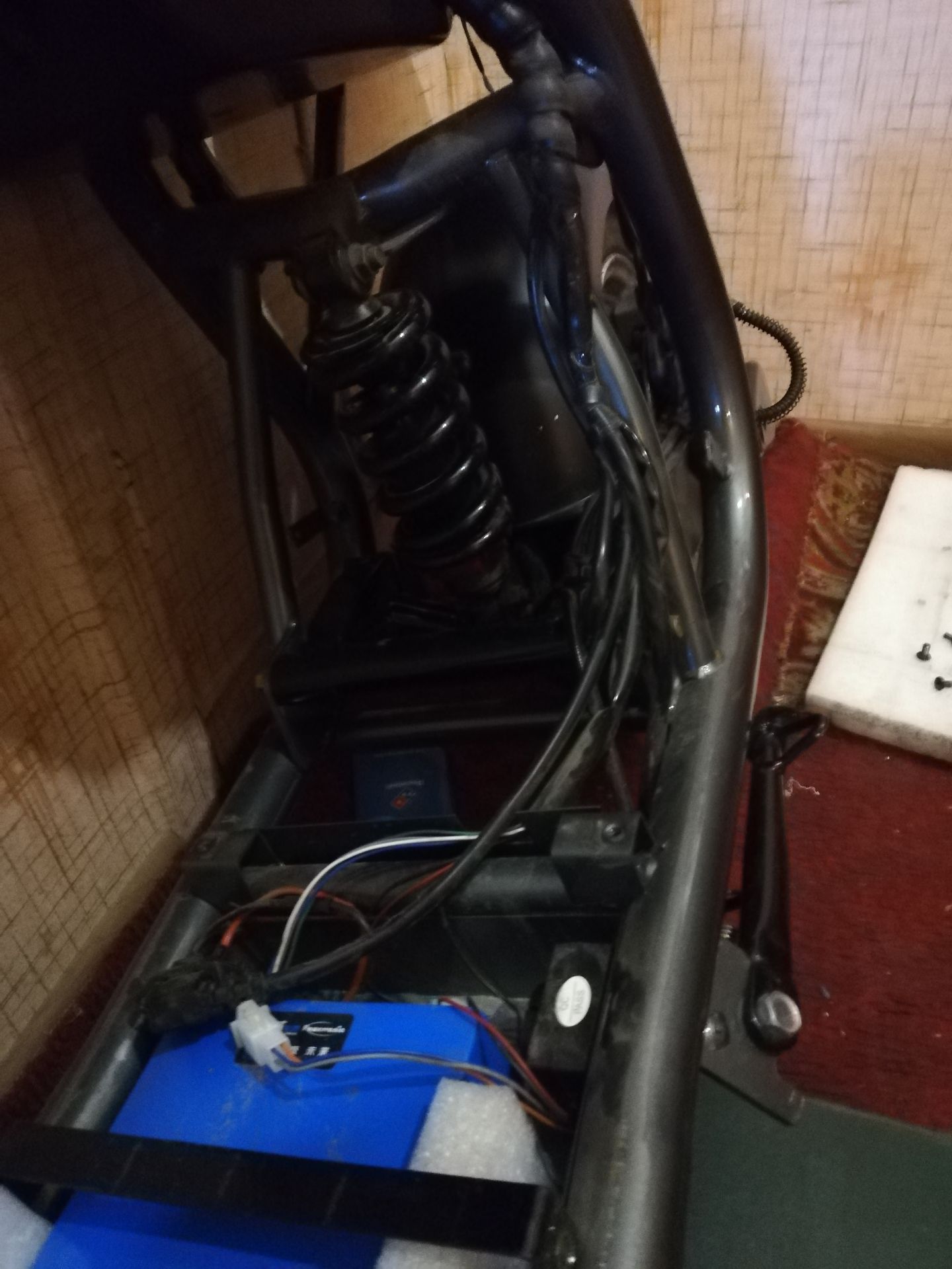

Полез... где же регуль(контроллер), неужели в голове? (фаре?)
IMG_20190711_194608.jpg [ 226.53 КБ | Переглядів: 19272 ]
IMG_20190711_194601.jpg [ 415.35 КБ | Переглядів: 19272 ]
IMG_20190711_193817.jpg [ 373.51 КБ | Переглядів: 19272 ]
IMG_20190711_193742.jpg [ 264.81 КБ | Переглядів: 19272 ]

Итак продолжим по эксплуатации:
Взял и открутился руль ... капец, кое как доехал, оказалась затягивается одной гайкой.
И хотел спросить.
Вроде как есть рекупирация, хотел уточнить у профессионалов. Када качусь с горки и отпуская полностью ручку газа быстро набирает скорость, когда не полностью, но идёт под накатом, то чувствуется небольшое сопротивление - работает "рекупирация"?
