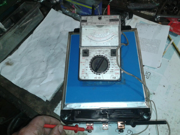

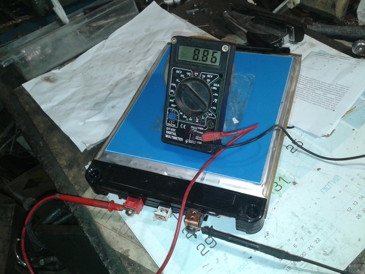

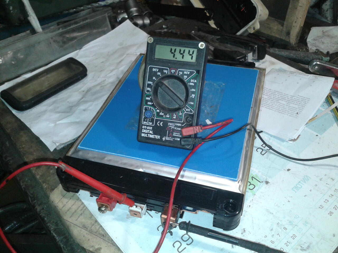

Питання для "аби по№здіти". Консерви довго лежали просто неба,(подумав- розряджені) я ще не розібравшись шо то за штука,яка хімія, вирішив до того, поки розберусь в них, трошки "підбадьорити". Тепер бачу, що лоханувся. Але відповіді я так і не отримав- чому заряд (навіть тих, які я не заряджав) вище допустимої норми і чому після невеликого розряджання заряд поновлюється? Для "нобелівських лауреатів:
акум1.jpg [ 148.16 КБ | Переглядів: 4888 ]
Майже 9 В .
акум2.jpg [ 151.99 КБ | Переглядів: 4888 ]
акум3.jpg [ 153.75 КБ | Переглядів: 4888 ]
Ті ж "майже" на китайтестері.З цією консервою я ніких маніпуляцій не проводив.

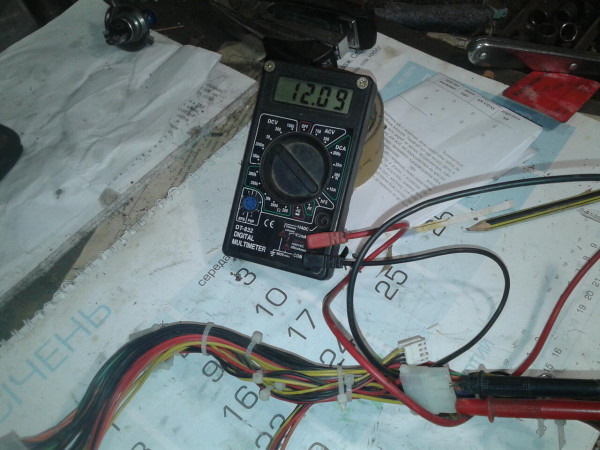

Я б таки потикав цими тестерами в заздалегіть відому напругу, наприклад в компьютерний блок живлення 5 і 12 вольт, бо зазвичай при перезаряді така напруга на банках довго не тримається (хоча хто зна, може якісні банки до цього вже кустарно підтягували наприклад 5вольтовою зарядкою від мобілки, і банки ще до саморозряду не деградували ).

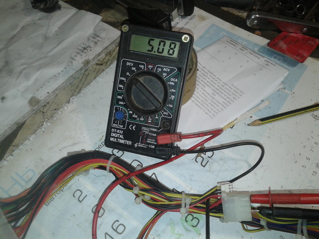

-=TRO=- писав(ла):
Коламбія Пікчерс представляє
5 вол.jpg [ 162.46 КБ | Переглядів: 4823 ]
12В.jpg [ 158.9 КБ | Переглядів: 4823 ]

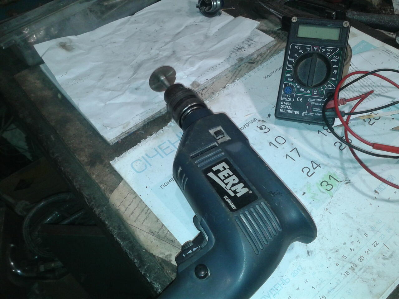

А такою фрезою спробував розрізати з"єднання комірок.
фреза.jpg [ 138.64 КБ | Переглядів: 4823 ]

Вияснив у юзерів таких консерв, і п. ПетрК був правИй- акуми отримали перезаряд. В подробиці не вникав, бо то для мене "вища математика". Те, що я розряджав консерву лампочкою- для неї "дєтскій лєпєт". Спробую щось серйозніше (ніхром), а за тим виберу кращі комірки.

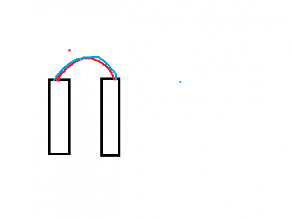

Вітаю шановне панство. Збираю електроначиння до другого е-вела. Традиційний акум в одному корпусі не вписується в "хотєлку", Розглядаю варіант одного акума з двох окремих корпусів
варіант акума.png [ 5.9 КБ | Переглядів: 4310 ]
Чи є якісь особливості в такому варіанті і на яке "підводне каміння" можна напоротись?

Дві БМС, дві зарядки і грубі провода, якщо послідовно. Тільки щоб акуми однакової ємності були. Я взагалі собі колись зробив 42В спочатку, а потім просто добавив ще один 12,6 така ж кількість А\год послідовно. Заряджав двома зарядками. Потім вже переробив на одну батарею 54,6 (48) і смарт БМС поставив.
А якщо паралельно, то думаю проблем не повинно бути. Тільки при підєднанні щоб була однакова напруга на акумах. Й одна зарядка буде.
Послідовно. 2 БМС та 2 зарядки -трохи кучеряво виходить. А не можна використати лише 1 БМС та роз"єм для зарядки і винести їх за межі акумів довшими проводами? (на обох акумах однакова і напруга і ємність)

анрі13 писав(ла):
Karalex писав(ла):
теоретично - перешкод ніби немає, а з практики - не відомо наскільки рідкісний такий випадок. Але мабуть принаймні на СЕС хтось та використовує такий варіант

Варіантів обриву тонких дротиків набагато більше, чим тоді, коли вони спаковані в батарею. Можна, але чи треба? При обриві як себе поведе БМС?
