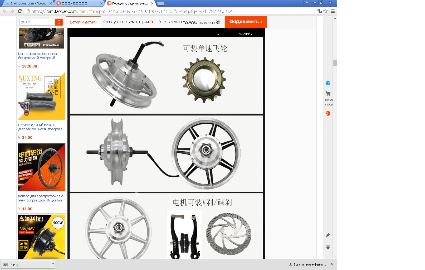

Можна замовити таке мк як на фото, тільки з розмірами дещо запутався.
Що таке 10 і 12 дюйм зрозуміло , в самого хонда на 10 колесах. А от 14*1,75 дюймів не зовсім зрозуміло. 1,75 це як вело резина аж ніяк не скутерна. 10 і 12 також 1,75

Ламаний переклад з китайскої мови.Трохи бентежить потужність 250вт.
Посадочний 134 мм, в верховиновський маятник майже входить
Серия YOUE ----- Специальные моторы для электромобилей - это бесщеточные высокоскоростные планетарные редукторы. Машина небольшого размера, небольшого веса, быстрого запуска (большой крутящий момент), хорошего руления, низкого энергопотребления и большого пробега.
Модель электродвигателя: YOUE-Q 12 дюймов / 14 дюймов в целом (передние и задние колеса)
Номинальное напряжение: 24 В 36 В 48 В (по умолчанию 36 В, пожалуйста, обратитесь в службу поддержки для других)
Номинальная мощность: 150 Вт-250 Вт
Тип установки: длина вала 158 мм
Применимые модели: (передний привод) 12 дюймов
Открытая передача электродвигателя: 100 открытых передач
Ширина электродвигателя: 78 мм
Вес электродвигателя: 4 кг / комплект
Стандарт мотора: осевое открывание 100㎜, длина вала 158㎜ (40CR, закаленный HRC24-28), центральный подводящий провод 150 ((3 * 1,2 + 5 * 0,2, 180 ℃ термостойкость), импортный Honeywell Зал SS41 (термостойкость 150 ℃), железный сердечник DW470, эмалированная проволока QZ-2/155, магнитная сталь типа плитки 35SH, односторонняя муфта 8FUN, высокопрочный механизм YOUE, серебристо-белая / черная краска

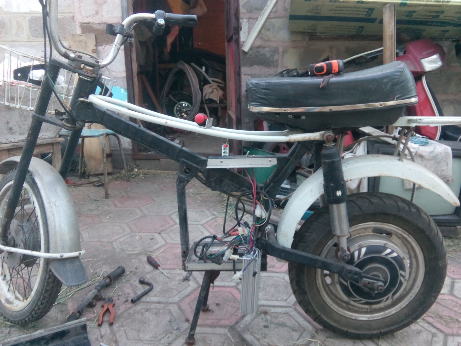

Я переделывал верховину 6. Заднее колесо скутерное 12" 48в. 800вт.Скорость около 40км.ч. Жена с дочкой (это около 130кг) выезжают по переулку в гору около 5°. Скутерные колёса очень тяговитые.
IMG_20160605_195153.jpg [ 332.07 КБ | Переглядів: 15861 ]

Я тоже сейчас задумался о законности, да и верховина начала сыпаться, поэтому вчера купил китайский велоскутер, перекину туда скутерное колесо и будет 800вт мощи.

Тепер щодо коліс. Уважно додивився до редукторного що в першому пості , а там розмір велосипедний 14*1,75 ( це приблизно 10") ,16*1,75 (щось на зразок 12") .Тобто колеса невеликі як для дитячого велосипеда.

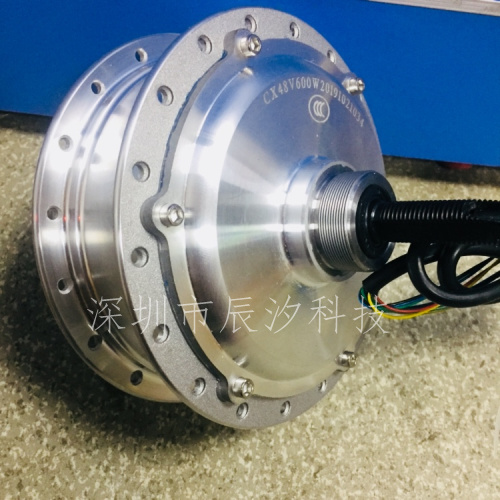

Цікавий редукторний моторчик 600вт 48В , при 36 в повинно бути приблизно 450вт, якщо не прибрехують . Варто такий взяти ? Обмотка мідь.
11.jpg [ 111.85 КБ | Переглядів: 15613 ]
