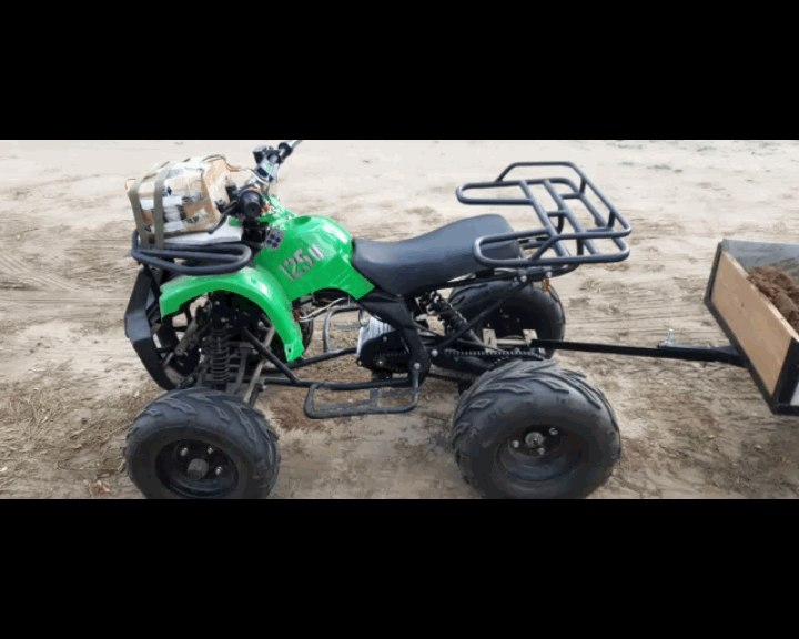

На базе бензоКвадра 125куб замутил электро. В начале установил БЛДС 1кВт - не понравился, слабый, прожёрлевый, жужжащий))). Последний вариант на компактном асинхроннике "Славянка".
Пока запитан от слабенькой 52в батареи на 20ач с БМС 50А. Тем не менее квадрик получился мощный!!

превосходно для такого двигателя. просто молодец!

e-ATV.gif [ 15.12 МБ | Переглядів: 15426 ]
Мини тягач)))

отлично получилось! но я бы наверное поставил двигатель не на раме, а на задний рычаг. пипа как в первом варианте, но сместив его по возможности вперед. не было бы проблем с цепью, да и дополнительный ролик можно было бы исключить.

пробовал на рычаг - или слишком цепь коротка и соответственно охват малой звезды совсем плохой, или амортизатор мешает...

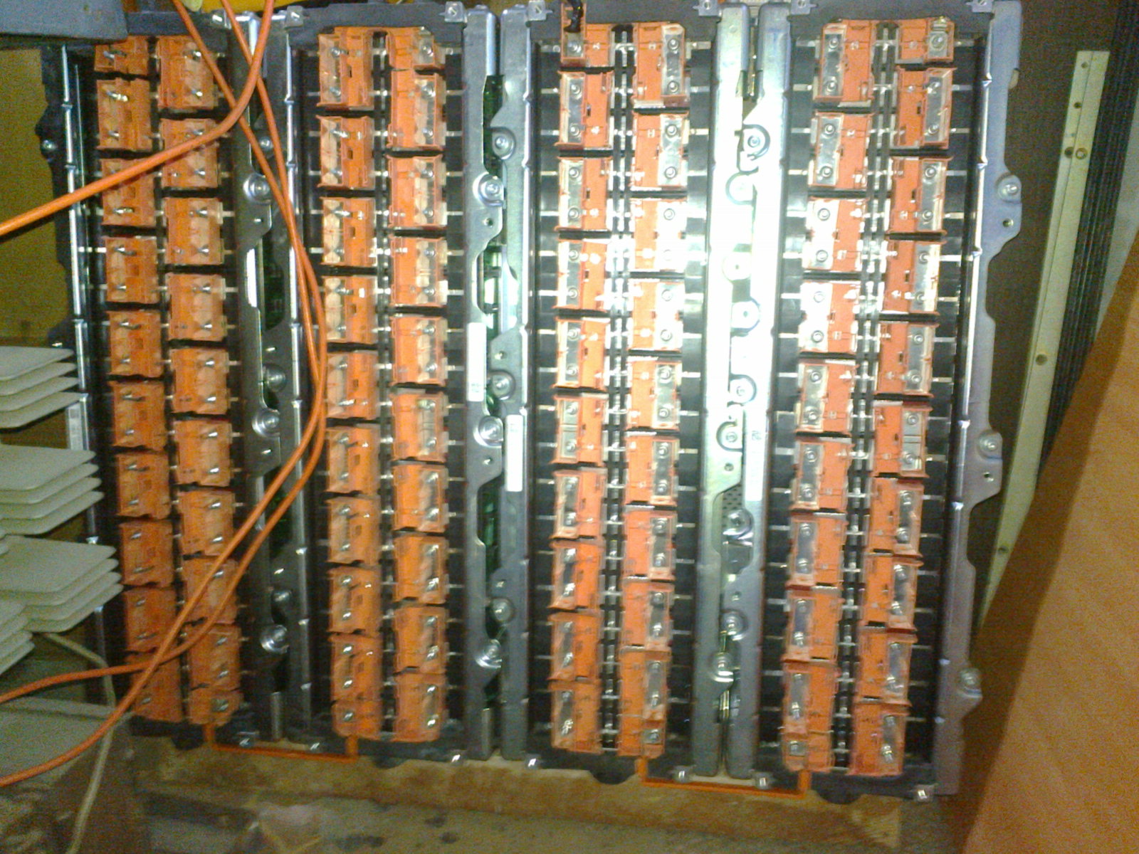

Буду на эл.квадр ставить эти ячейки - ктонить знает их реальный диапазон напряжений?

продолжаю сборку батареи

очень похож на аккумулятор от машины ford fusion plug in hybrid. совпадает по размерам и по весу. только ампер часы другое, 25 ампер часов.
у меня их 84 штук.
