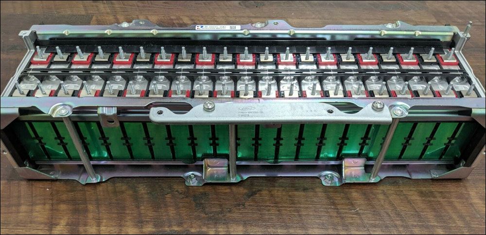

Буду на эл.квадр ставить эти ячейки - ктонить знает их реальный диапазон напряжений?

продолжаю сборку батареи

очень похож на аккумулятор от машины ford fusion plug in hybrid. совпадает по размерам и по весу. только ампер часы другое, 25 ампер часов.
у меня их 84 штук.
