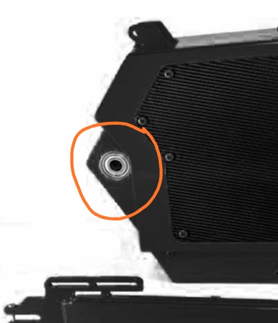

Привет всем.
Никак не могу придумать, как нормально и без повреждений провернуть сию операцию. Есть пространственная рама, в которую впрессованы подшипники для крепления маятника. Я хочу раму разобрать и сдать в порошковую окраску. Было бы неплохо потом эти подшипники использовать повторно, так как они в отличном состоянии. Соответственно нужно их снять без повреждений. Есть ли какой-то нормальный способ?
На крайний случай можно и с повреждннием подшипников, но с сохранением целостности посадочных мест.

Если с повреждением, то приварить к внутренней обойме болт, потом кусок швеллера с отверстием под этот болт и затяжкой гайки выпрессовываем подшипник... Как вариант - попробовать обойтись без сварки, возможно и подшипник сохранится, нужен болт, который пролезет головкой через внутреннюю обойму и за нее зацепится изнутри. Это с одной стороны. А с другой стороны как обычно, оправкой чуть меньше диаметра наружной обоймы.

Головка с размером больше наружного диаметра подшипника, болт по внутреннему диаметру подшипника и длиной больше суммарной толщины головки, шайба, гайка.
Болт вставляется в подшипник, с другой стороны одевается головка (упирается в корпус вокруг подшипника), шайба и гайка. Медленно накручиваем гайку и подшипник выпрессовывается из корпуса. Можно немного разореть пром. феном раму вокруг подшипника.

.. а можно и не трогать. если подшипники нормальные, то температуру в камере переживут. Сделайте защитные шайбы, чтоб защитить от пескоструйки и краски и полный вперед. Можно смазку обновить потом. Лично в своем проекте так и поступал. Байк был собран, испытан, потом разобран под порошок. Подшипники маятника не выпресовывал. Все ок. почти шесть тыщ пробега, полет нормальный.

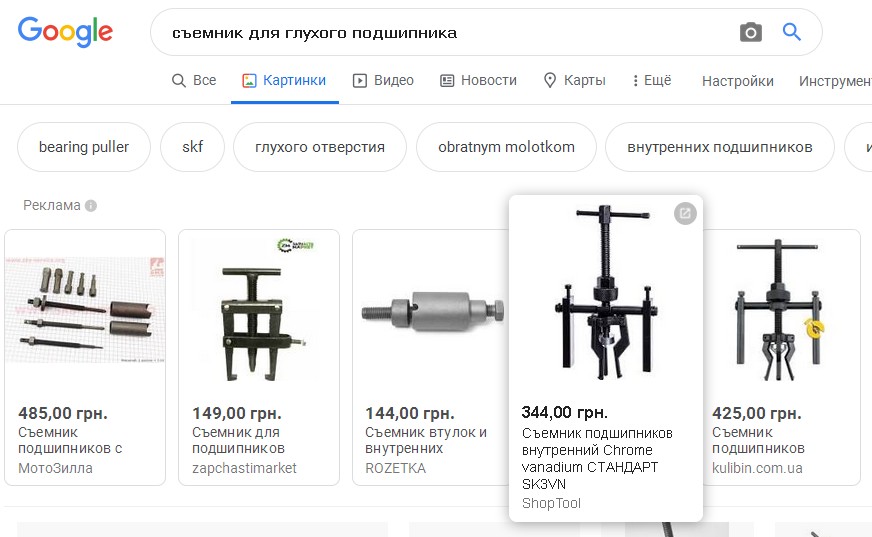

Какой конкретно съемник? Можно фотку или ссылку?

вам сколько лет , что до сих пор не научились гуглить :D
первая же картинка дает ответ.

Съёмник, как на фото сверху, хорошо подойдёт. Себе покупал на авторынке, у торгашей с инструментом должен быть.
