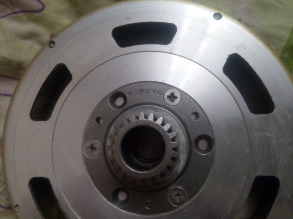

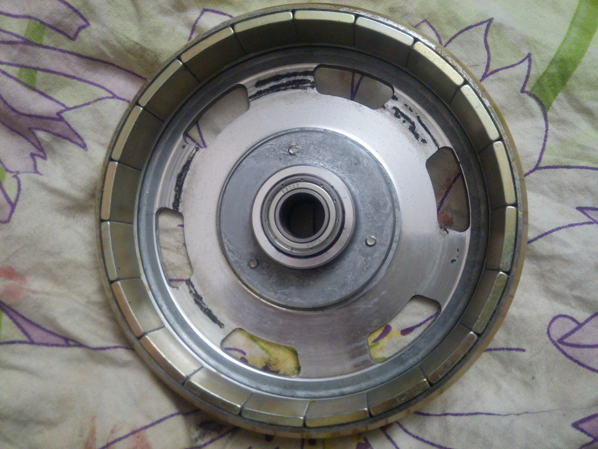

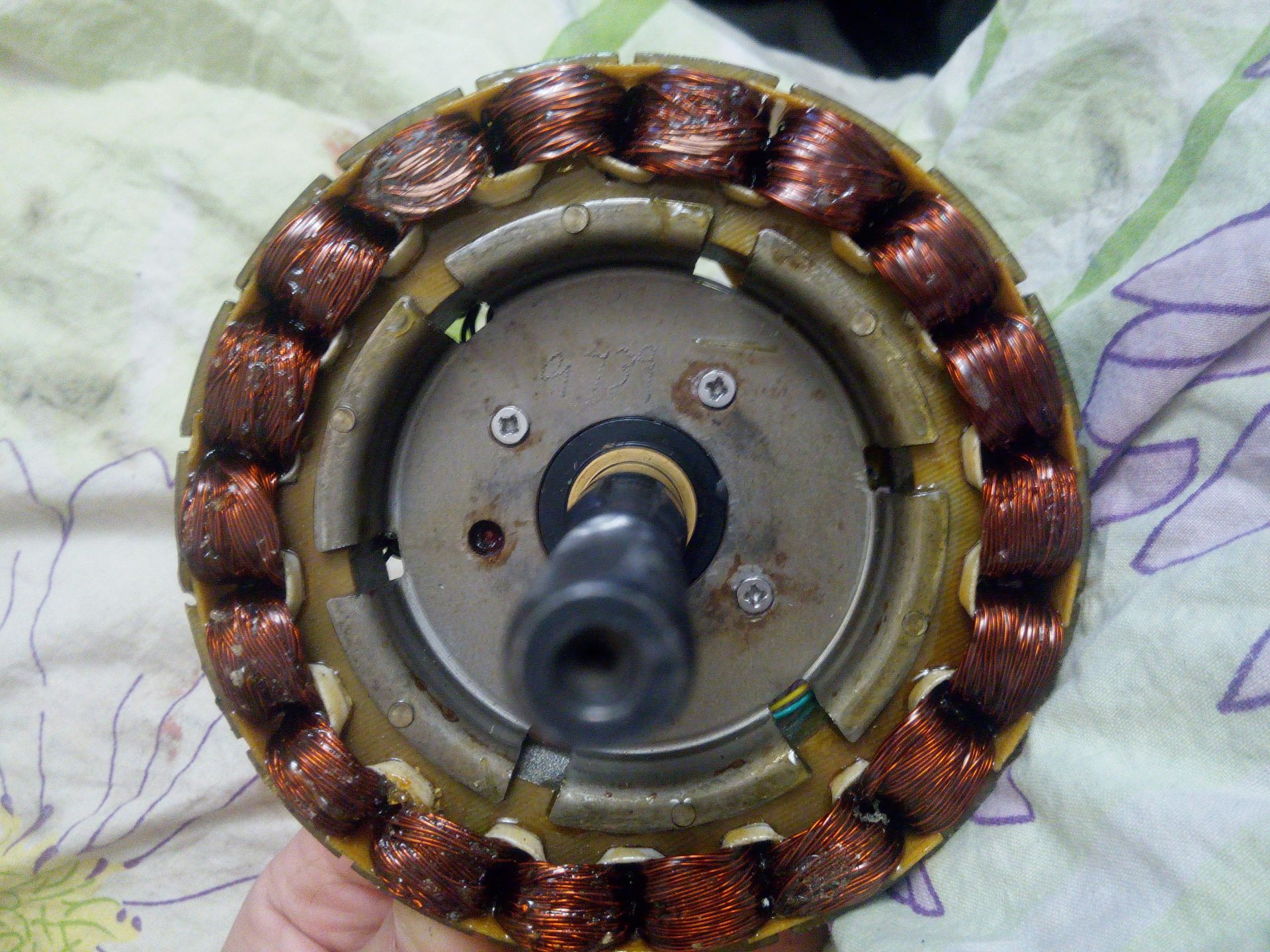

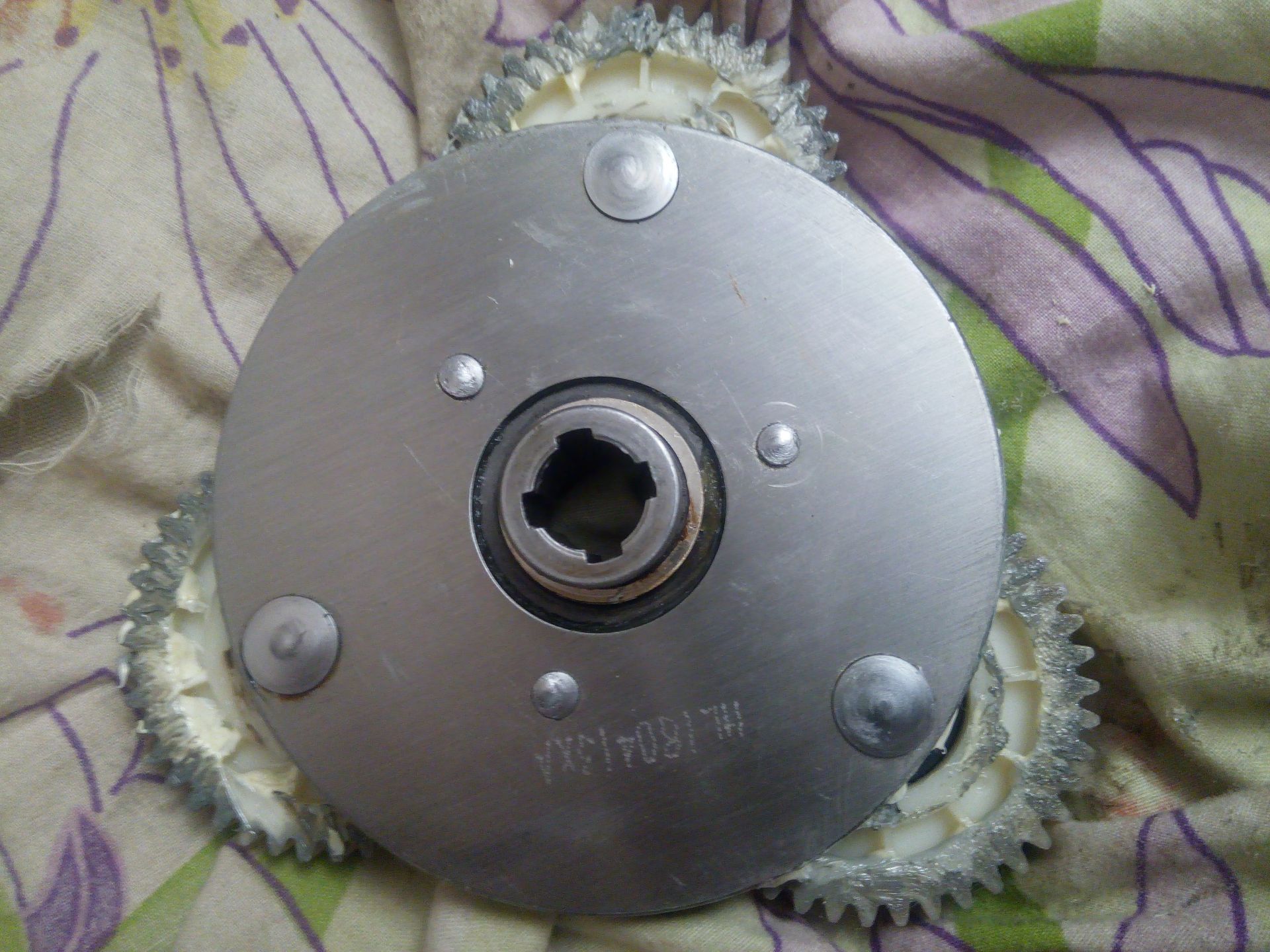

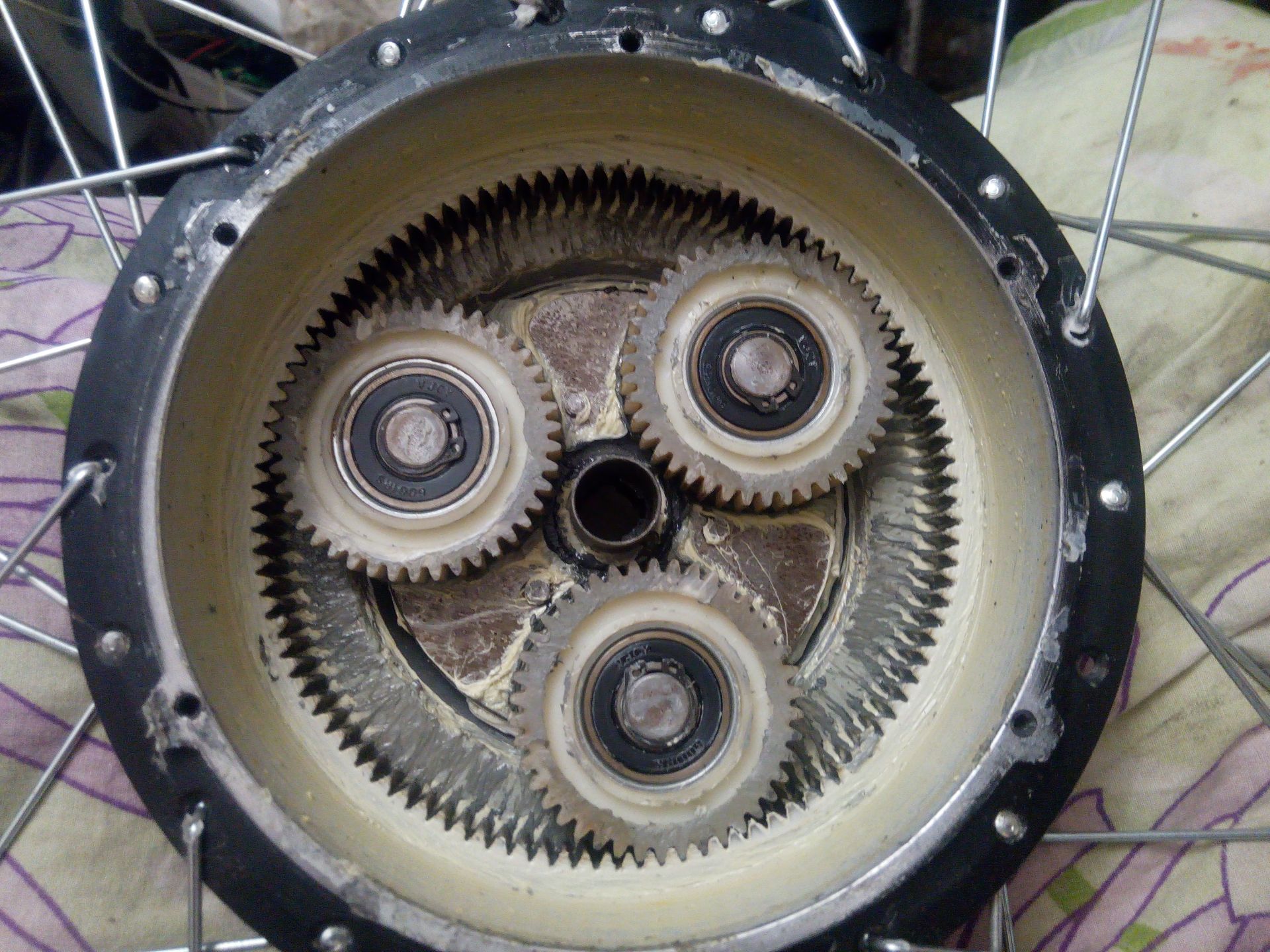

Попал мне на ремонт этот экземпляр,сразу озвучу поломка не связана с качеством мотора, дело кривых рук и незнания.
В общем никакие там магниты не уже, всё то же как и у бафанга и обычного под трещётку, разница в толщине мотора по моему взята из толщины шестерёнок. Визуально кажутся тоньше чем те что на обычном редукторнике. Но тут немного другой диаметр, скорее всего редуктор пересчитан так что бы влез в мотор но и не потерял своей крепости. Мотор добротный, китайцы намного умнее чем многие считают. Не удивлюсь что именно мксус делает для бафанга запчасти.
20181212203915.jpg [ 466.82 КБ | Переглядів: 14548 ]
20181212204009.jpg [ 497.73 КБ | Переглядів: 14548 ]
20181212204239.jpg [ 465.25 КБ | Переглядів: 14548 ]
20181212204757.jpg [ 378.75 КБ | Переглядів: 14547 ]

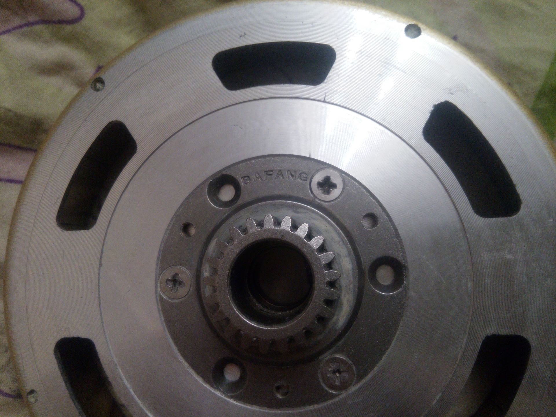

А это фото для любителей пофилософствовать какие 500 ватт лучше, от бафанга или от мксуса :D
Напоминаю мотор мксус мх01-500вт. под кассету.
20181212203931.jpg [ 349.54 КБ | Переглядів: 14547 ]
