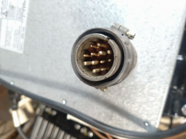

Ось типу так

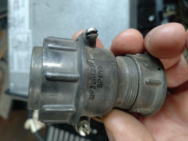

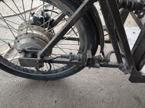

6 контактів на 35 ампер і 6 контактів на 15. Як раз по два в паралель на фазні дроти і 6 на датчики холла.
DSC_1330.JPG [ 157.22 КБ | Переглядів: 9271 ]
DSC_1331.JPG [ 199.74 КБ | Переглядів: 9271 ]
