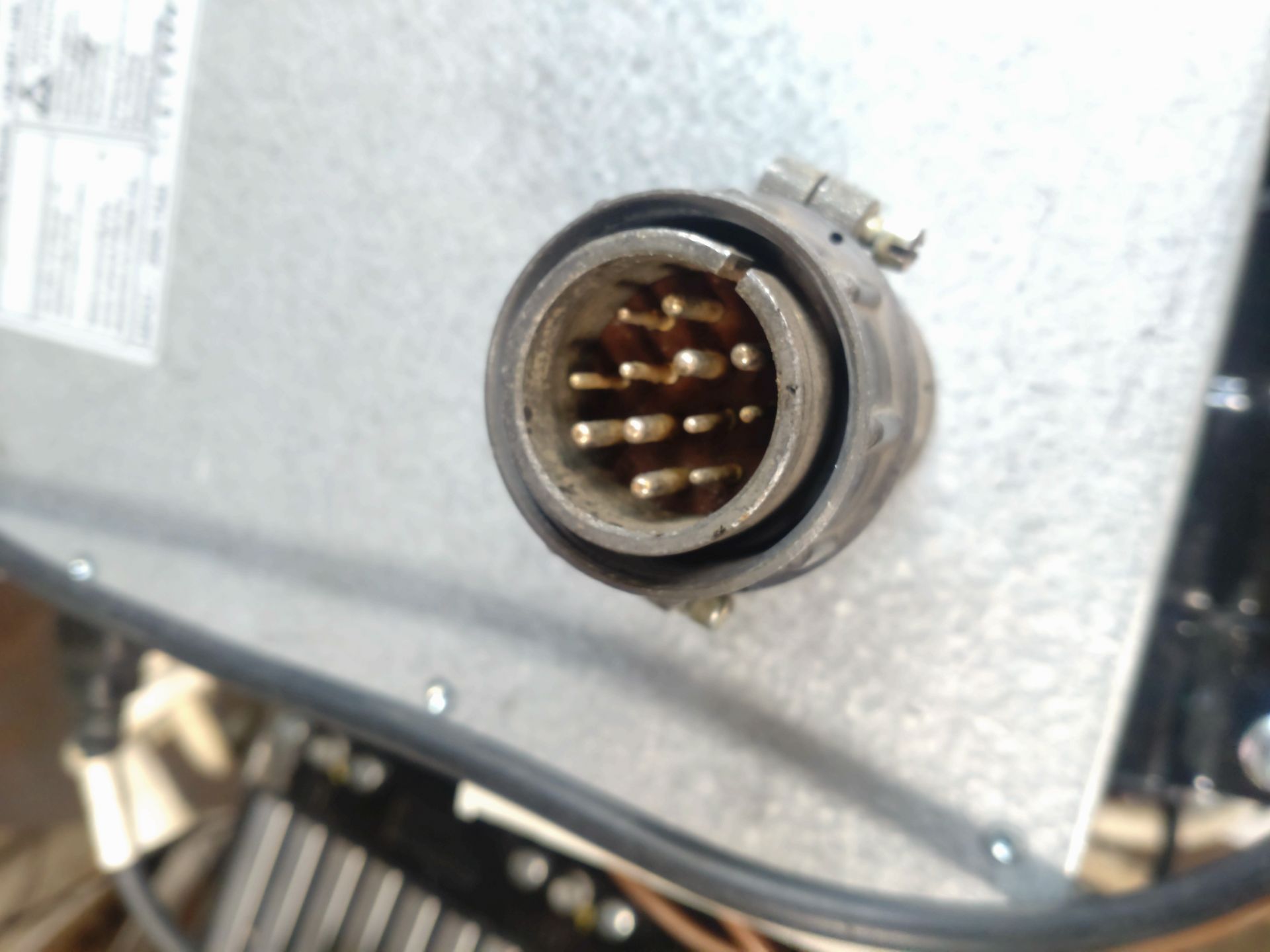

Ось типу так
DSC_1329.JPG [ 543.4 КБ | Переглядів: 9442 ]

anatoli писав(ла):
Ось типу так
Немного громоздко, зато быстро и надёжно!)
А эти контакты в ШР их можно высовывать из корпуса чтобы удобней было паять?

Рідний роз'єм там прожив пару місяців і розплавився.
В герметичного ні, там залиті. Герметічні бачив лише ті що встановлюються на корпус(щоб в корпус з роз'єму не натекло), а відповідна частина під кабель була не герметичною. А в негерметичного краще до кінця не розбирати, бо там дві діелектричні пластини з дірочками тримають контакти, після припайки в ту дірочку ви вже з проводом не впихнете. Але всі вони легко розбираються частково для доступу пайки (без роз'єднання на окремі контакти).
Тому я їх в зборі не експлуатую, розбтраю на окремі контакти, і після пайки проводів з кінців на контакти надягаю термоусадку щоб при з'єднанні термоусадка була заподлице (потім після з'єднання ще зверху фіксую термоусадкою), термоусадка на мамі спрацьовує як додатковий прижим. Так їх простіше чистити (з заміною темоусадки). Для чистки мами в мене є шило , з каленого штиря діаметром як папа, пошоркане болгаркою, працює як слабий надфиль, а папу просто шоркаю ножичком. Як що регулярно чистити (робити ТО) то будуть ходить, але по факту лізу туди коли вже підсмажується.
