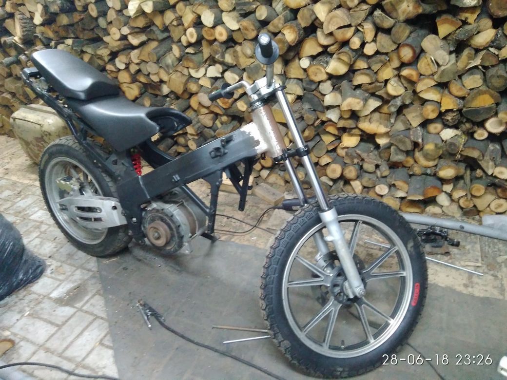

Давно мечтаю о мотоцикле, но как-то не сложилось. Решился на создание электрического, к тому же есть опыт успешной переделки скутера Honda Dio 25 на электротягу. Можно почитать здесь:
https://electrotransport.ru/ussr/index. ... quickreply
Итак, OLX и сайты мотозапчастей в помощь, было куплено:
- амортизаторы передней вилки Geon Pantera Classic - 500 грн.
- переднее колесо, кажется Delta - 500 грн.
- заднее колесо с резиной, маятником и тормозами Spark R6 - 1000 грн.
- рама Venom Blade CBF250 - 300 грн. !!!
- сиденье Viper 48 (точно не помню модель) - 180 грн. !!!
- генератор Г286, новый (для переделки в мотор) - 750 грн.
Это из основного.. На данный момент имею вот это:
IMG_20180628_232658.jpg [ 1012.66 КБ | Переглядів: 21047 ]

Контроллер будет Kelly 7230S, батарея наверное цилиндры по 16А*ч 40160 LiFePO4 24s4p 77В 64А*ч (тяжелая, но безопасная и долгоиграющая).
Расчетные параметры байка: макс. скорость 110 км/ч, крейсерская - 80 км/ч, запас хода 80 км. Макс. обороты мотора около 5000...6000 об/мин. Для 110 км/ч заднее колесо с резиной 110/90-16 должно вращаться со скоростью 1000 об/мин.
Сейчас мучаюсь сомненьями с трансмиссией, нужно понизить обороты мотора в 5...6 раз, причем в обязательном порядке должна присутствовать обгонная муфта (freewheel). По субъективным оценкам, обгонная муфта дает больше экономии энергии, чем любая рекуперация. Вижу 2 варианта.
Вариант 1: огромная задняя звезда (70...80 зубьев, цепь 428) и передняя звезда на 14 зубьев с фривилом:
https://motokvartal.com.ua/zvezda_pered ... lta_viper/
Вариант 2: двухступенчатое понижение, сначала передача зубчатым ремнем, 1:2, с обгонной муфтой такого плана:
https://www.olx.ua/obyavlenie/obgonnaya ... ztuQi.html
на ведомом шкиве и стандартные мотоциклетные звезды (передняя и задняя). Дополнительный вал с подшипниками.
Первый вариант конечно проще, но во втором больше свобода действий с подбором звезд.

хороший проэкт, очень удачное приобретение рамы и прочего
как мотоциклист скажу, что 110 км/час на нем очень не безопасно, и мощность мотора нужна порядка 10 квт
я думаю максималка в 80-90 км/ч было бы боле реально, взять другой мотор с оборотами порядка 3000, и мне кажется что перемотанный генератор не выдержит такие нагрузки.
слишком большая задняя звезда это тоже плохо, много побочных проблем
фривил действительно дает больше толку чем рекупирация, но по возможности лучше его установить на заднюю звезду

volod писав(ла):
Из этого генератора легко можно выжать 15 кВт и я думаю, это не предел. Вот темка одного российского товарища о моторе из такого генератора:
https://electrotransport.ru/ussr/index. ... 1.0#topmsg
А для получения такой мощности 3000 об/мин маловато будет..

volod писав(ла):
Согласен, на задней звезде лучше, только не представляю, как это сделать конструктивно.

есть же промышленные оборонные муфты , разных типов и видов , имхо, можно подобрать подходящую.
А как она будет работать при движении мокыка задним ходом?
Не нашел ничего подходящего. В моем случае звезда фиксируется на колесе стопорным кольцом, а демпфер состоит из четырех шпилек, прикрученных к звезде, стальных втулок и резиновых втулок в колесе. Как туда присобачить обгонную муфту, я не знаю.
При движении задним ходом колесо просто будет вращать мотор.
