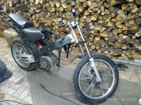

Давно мечтаю о мотоцикле, но как-то не сложилось. Решился на создание электрического, к тому же есть опыт успешной переделки скутера Honda Dio 25 на электротягу. Можно почитать здесь:
https://electrotransport.ru/ussr/index. ... quickreply
Итак, OLX и сайты мотозапчастей в помощь, было куплено:
- амортизаторы передней вилки Geon Pantera Classic - 500 грн.
- переднее колесо, кажется Delta - 500 грн.
- заднее колесо с резиной, маятником и тормозами Spark R6 - 1000 грн.
- рама Venom Blade CBF250 - 300 грн. !!!
- сиденье Viper 48 (точно не помню модель) - 180 грн. !!!
- генератор Г286, новый (для переделки в мотор) - 750 грн.
Это из основного.. На данный момент имею вот это:
IMG_20180628_232658.jpg [ 1012.66 КБ | Переглядів: 21101 ]

Контроллер будет Kelly 7230S, батарея наверное цилиндры по 16А*ч 40160 LiFePO4 24s4p 77В 64А*ч (тяжелая, но безопасная и долгоиграющая).
Расчетные параметры байка: макс. скорость 110 км/ч, крейсерская - 80 км/ч, запас хода 80 км. Макс. обороты мотора около 5000...6000 об/мин. Для 110 км/ч заднее колесо с резиной 110/90-16 должно вращаться со скоростью 1000 об/мин.
Сейчас мучаюсь сомненьями с трансмиссией, нужно понизить обороты мотора в 5...6 раз, причем в обязательном порядке должна присутствовать обгонная муфта (freewheel). По субъективным оценкам, обгонная муфта дает больше экономии энергии, чем любая рекуперация. Вижу 2 варианта.
Вариант 1: огромная задняя звезда (70...80 зубьев, цепь 428) и передняя звезда на 14 зубьев с фривилом:
https://motokvartal.com.ua/zvezda_pered ... lta_viper/
Вариант 2: двухступенчатое понижение, сначала передача зубчатым ремнем, 1:2, с обгонной муфтой такого плана:
https://www.olx.ua/obyavlenie/obgonnaya ... ztuQi.html
на ведомом шкиве и стандартные мотоциклетные звезды (передняя и задняя). Дополнительный вал с подшипниками.
Первый вариант конечно проще, но во втором больше свобода действий с подбором звезд.
