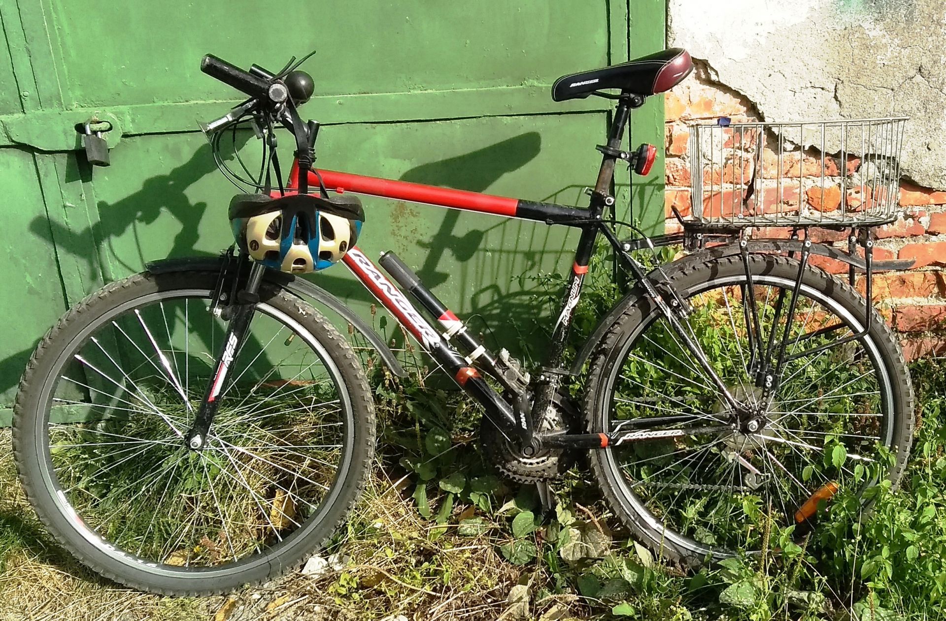

Andry писав(ла):
А куда ты хочешь батарейку крепить, раму агрегата выложи,
Донор :)
