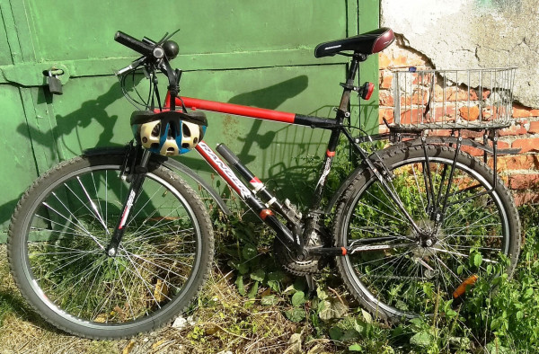

Я ещё рассматривал б.у батареи с евровелов или корпуса с этих батарей. Находил в районе 500гр.

Мій електротранспорт: в процесі
Хочу електротранспорт: 3-колісний з додатковим місцем для пасажира
velo.jpg [ 666.92 КБ | Переглядів: 14235 ]
Andry писав(ла):
А куда ты хочешь батарейку крепить, раму агрегата выложи,
Донор :)
