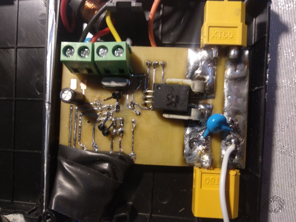

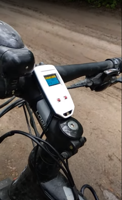

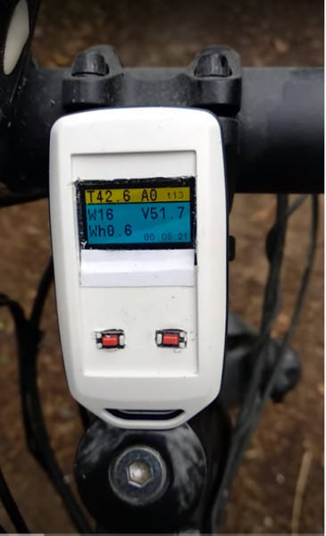

Мини бортовой компьютер с различными функциями
Измерение напряжения,тока потребления,температуры обмоток двигателя,температуры наружного воздуха, количество потребление Ват *час, часы, температура батареи, вывод графиков, температура батареи,
функция управления обычным контроллером по току, схемы исходники не выложу пока в процессе разработки .Главный вопрос это интересно кому то хотелось услышать мнения а также советы пожелания.
цена деталей. Датчик постоянного тока на 50А ACS758LCB-050B 130 грн, STM32F051K8T6 70 грн, SSD1306 100 грн, остальное по мелочи.
vel.png [ 512.66 КБ | Переглядів: 11972 ]
vel2.png [ 474.16 КБ | Переглядів: 11972 ]
IMG_20200519_160608.jpg [ 291.51 КБ | Переглядів: 11933 ]

...тема интересная. Приборы, считаю что нужны. Себе сам делал по приобретенной документации бортовой комп. Передача данный по блютусу на смартфон. На ардуине нано. Функций немеренно. правда пришлось отдельный телефон для него выделять.

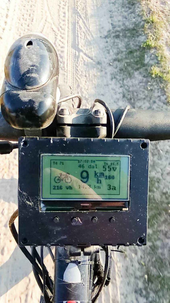

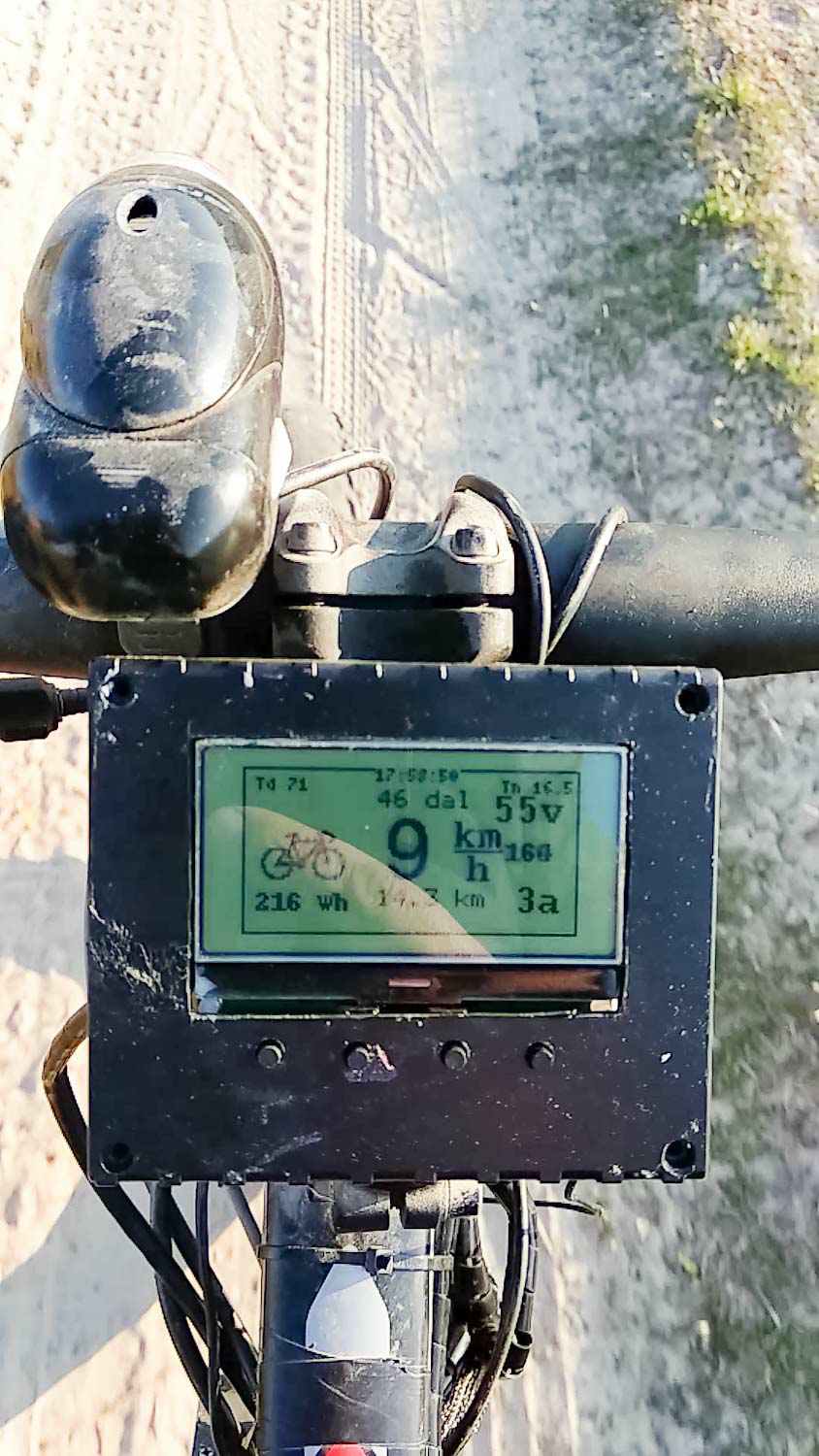

#117461Повідомлення 15 квіт 2021, 23:23
Дякував (ла) 2 Подякували 6
Мій електротранспорт: Велосипед
PSX_20210416_001851.jpg [ 117.53 КБ | Переглядів: 10250 ]
Сделал новый борт компьютер
1.температура двигателя
2.температура воздуха
3.напряжение батареи
4.ток батарейный
5.потребление в ваттах
6.расохд ватчасов
7.спидометр
8.одометр
9.прогноз остаточной дальности
10.часы
11.токовое управления двигателем с установкой ограничений по току
https://drive.google.com/file/d/1STuc7oEqt8TGCOw-_7u_icZ_gUXKFl9s/view?usp=sharing

#117546Повідомлення 17 квіт 2021, 10:58
Дякував (ла) 27 Подякували 127
...цифры, это хорошо. Для наглядности думаю, полезно было бы вывести пиктограмму мощности или расходометра ( в дополнение). что-то вроде столбика довольно информативно воспринималось бы о текущем режиме движения.а просто цифра подразумевает какой-то анализ...
#117568Повідомлення 17 квіт 2021, 23:14
На счёт пиктограммы велосипеда, в новой ревизии платы будет управление фарой и поворотниками на 20 адресных светодиодах ,там где пиктограмма велосипеда будет сигнализация что включено, планировал разные на выбор столы ,но на 103 проце флеша не фатило, на тех платах что есть много ошибок,буду заказывать новые, сейчас я больше хочу с управлением контроллера наладить, плавные пуски итд,погода только гг,я просто уверен что такой прибор многие захотят, электроника вообще не проблема
Самая большая проблема на заказ делать это корпуса ,я на старом сезон откатал видеть сколько у тебя осталось ват очень хорошо
PSX_20210418_001258.jpg [ 128.46 КБ | Переглядів: 10138 ]
