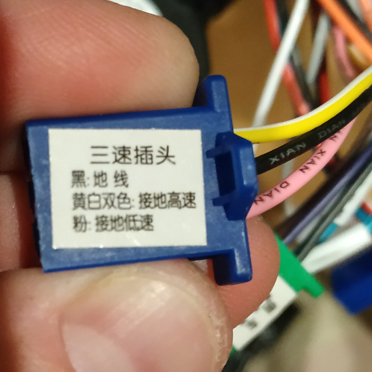

Только что свой просто в руках крутил, на нем китайцы иероглифами написали, что черный земля, а два цветных путем замыкания на землю одного или другого дают пониженную и повышенную. Если ничего не замкнуто он будет на условной второй. В моем контроллере замыкание желто-белого и черного даёт повышенную. Т.е. их можно спаять и получить постоянную повышенную.
IMG_20210304_012256.jpg [ 507.08 КБ | Переглядів: 6217 ]
