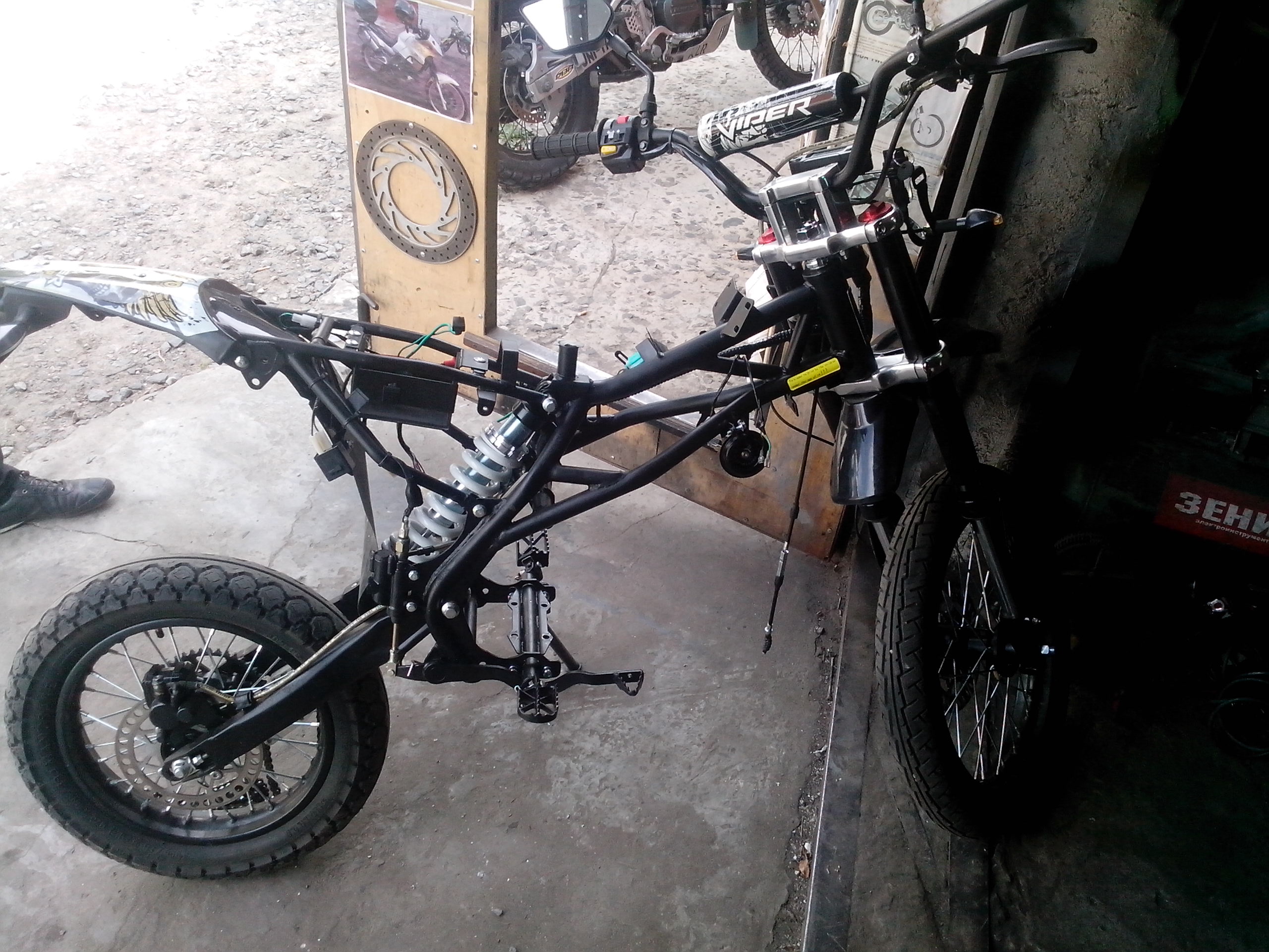

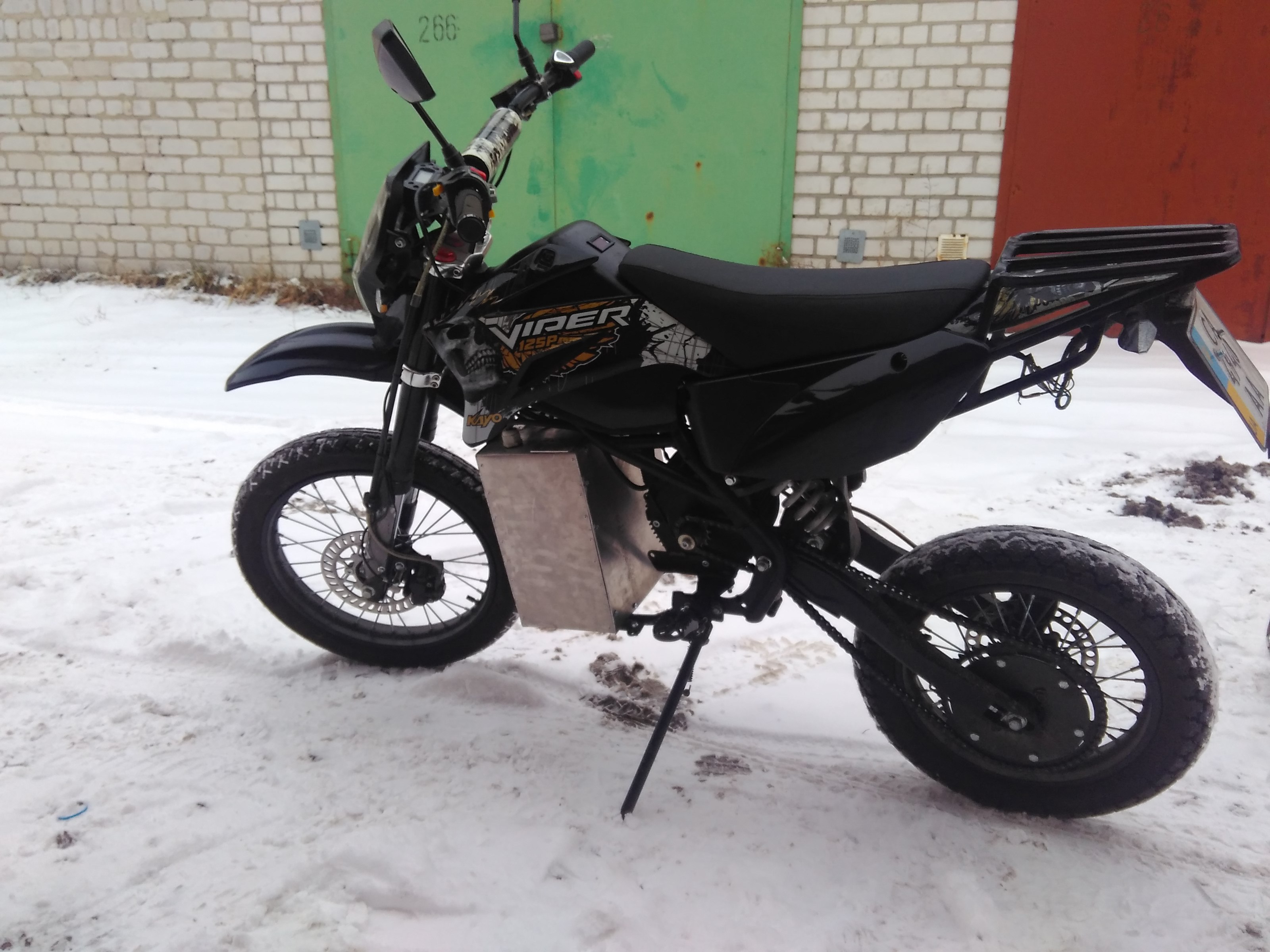

Всем доброго времени суток.
Позвольте представить свой транспорт.
На базе бензинового пит байка VIPER 125V получился электрический.
ТТХ:
Внешний двигатель GM 5000 (5 кВт)
Контроллер Kellys KBL96251
Аккумуляторы Turnigy (60В 45 А/ч)
Без КПП прямая цепная передача. Соотношение по передаче 1 к 4,1.
Скорость: максималка 101 км/ч, крейсер 60-70.
Пробег (пока теоретический 50 км.) потеплеет скажу точно :)
Мотоцикл имеет статус официального ТЗ.

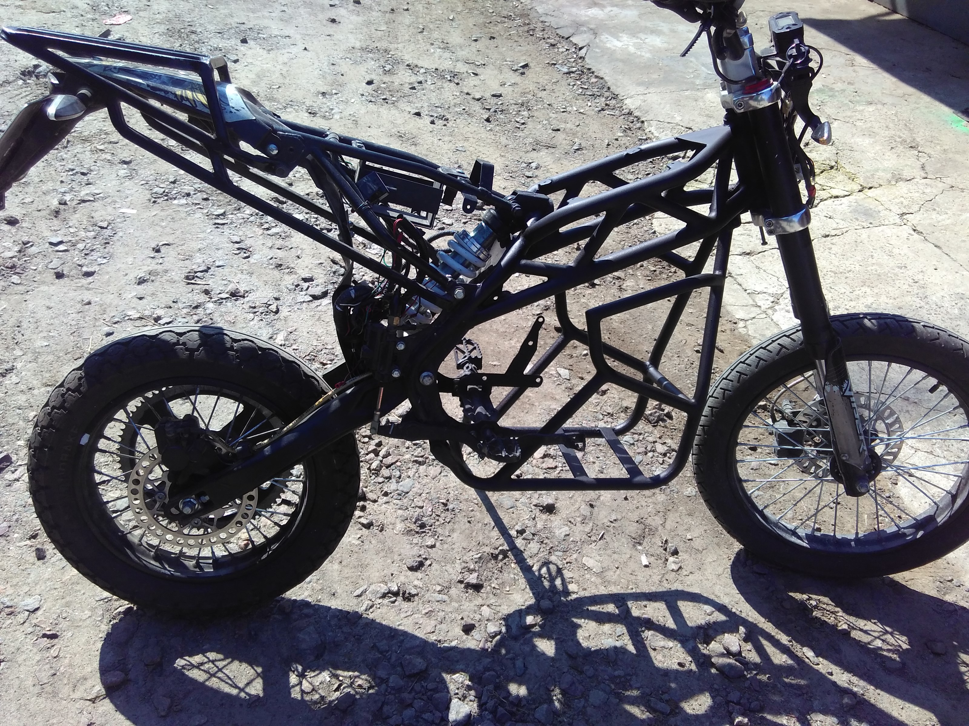

Проект чуть-чуть обновился!
Переварена рама, изготовлен быстросъемный отсек под АКБ, установлена неовая задняя ЗВЕЗДА.
IMG_20160523_094913.jpg [ 2.06 МБ | Переглядів: 14724 ]
IMG_20160604_000510.jpg [ 1.11 МБ | Переглядів: 14724 ]
Но не без проблем.
Где-то потерялась мощность двигателя.
Контроллер точно рабочий проверял на другом движке.
Помогите, пожалуйста, советом по диагностике.

В таких моторах магниты имеют свойство отклеиваться.Ничего не тарахтит,не стучит??

Магниты уже давно переклеены и прикручены. Запускал на столе со снятой крышкой. Магниты на месте, нигде не трет, фазные проводаощутимо греются. Чуть позже скинуть видео. Больше 500 оборотов не набирает. Странный звук есть.

Магнитострикция?

Межвитковое может быть, а датчики холла на месте?

Возил на диагностику прозвонили, импульсным тестером. Межвиткового нет. Датчики холла работают.
