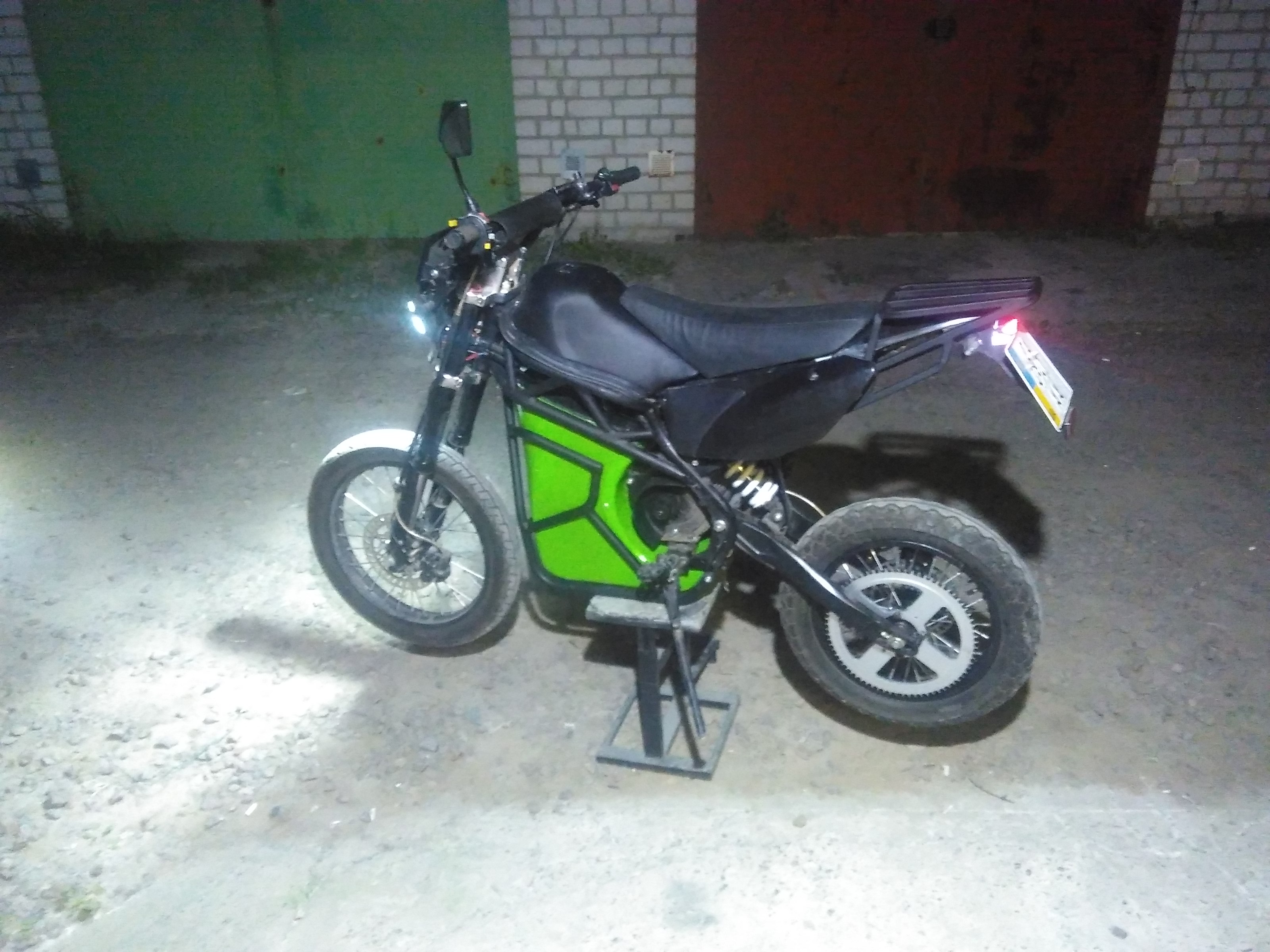

Всем доброго времени суток.
Позвольте представить свой транспорт.
На базе бензинового пит байка VIPER 125V получился электрический.
ТТХ:
Внешний двигатель GM 5000 (5 кВт)
Контроллер Kellys KBL96251
Аккумуляторы Turnigy (60В 45 А/ч)
Без КПП прямая цепная передача. Соотношение по передаче 1 к 4,1.
Скорость: максималка 101 км/ч, крейсер 60-70.
Пробег (пока теоретический 50 км.) потеплеет скажу точно :)
Мотоцикл имеет статус официального ТЗ.

Проект чуть-чуть обновился!
Переварена рама, изготовлен быстросъемный отсек под АКБ, установлена неовая задняя ЗВЕЗДА.
IMG_20160523_094913.jpg [ 2.06 МБ | Переглядів: 14361 ]
IMG_20160604_000510.jpg [ 1.11 МБ | Переглядів: 14361 ]
Но не без проблем.
Где-то потерялась мощность двигателя.
Контроллер точно рабочий проверял на другом движке.
Помогите, пожалуйста, советом по диагностике.

#23667Повідомлення 29 черв 2016, 21:04
В таких моторах магниты имеют свойство отклеиваться.Ничего не тарахтит,не стучит??
 Заголовок повідомлення: Re: Электро Пит Байк "GEEK"
#23694Повідомлення 30 черв 2016, 11:07
Звідки: Украина, Черкассы
Дякував (ла) 1 Подякували 12
Мій електротранспорт: Электро Пит Байк "GEEK"
Магниты уже давно переклеены и прикручены. Запускал на столе со снятой крышкой. Магниты на месте, нигде не трет, фазные проводаощутимо греются. Чуть позже скинуть видео. Больше 500 оборотов не набирает. Странный звук есть.

#23699Повідомлення 30 черв 2016, 12:34
Магнитострикция?
#23701Повідомлення 30 черв 2016, 12:49
Звідки: Украина.Кировоград
Мій електротранспорт: ЗАЗ 965
Межвитковое может быть, а датчики холла на месте?
#23705Повідомлення 30 черв 2016, 13:38
https://www.youtube.com/watch?v=tckHLuA ... e=youtu.be
Возил на диагностику прозвонили, импульсным тестером. Межвиткового нет. Датчики холла работают.
