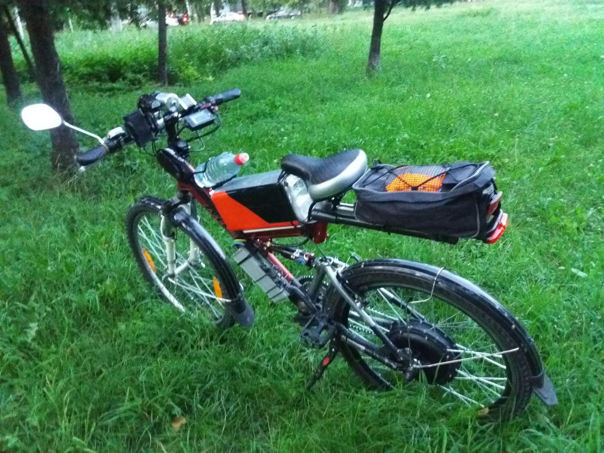

Могу добавить что мне на переднеприводном педалировать легко но так-же легко и на моём втором заднеприводном :
20190814_202357.jpg [ 541.78 КБ | Переглядів: 18892 ]
Сей час у той фирмы нет мощнее чем 500 ватных контроллеров но и это не мало а при желании можно его усилить.
