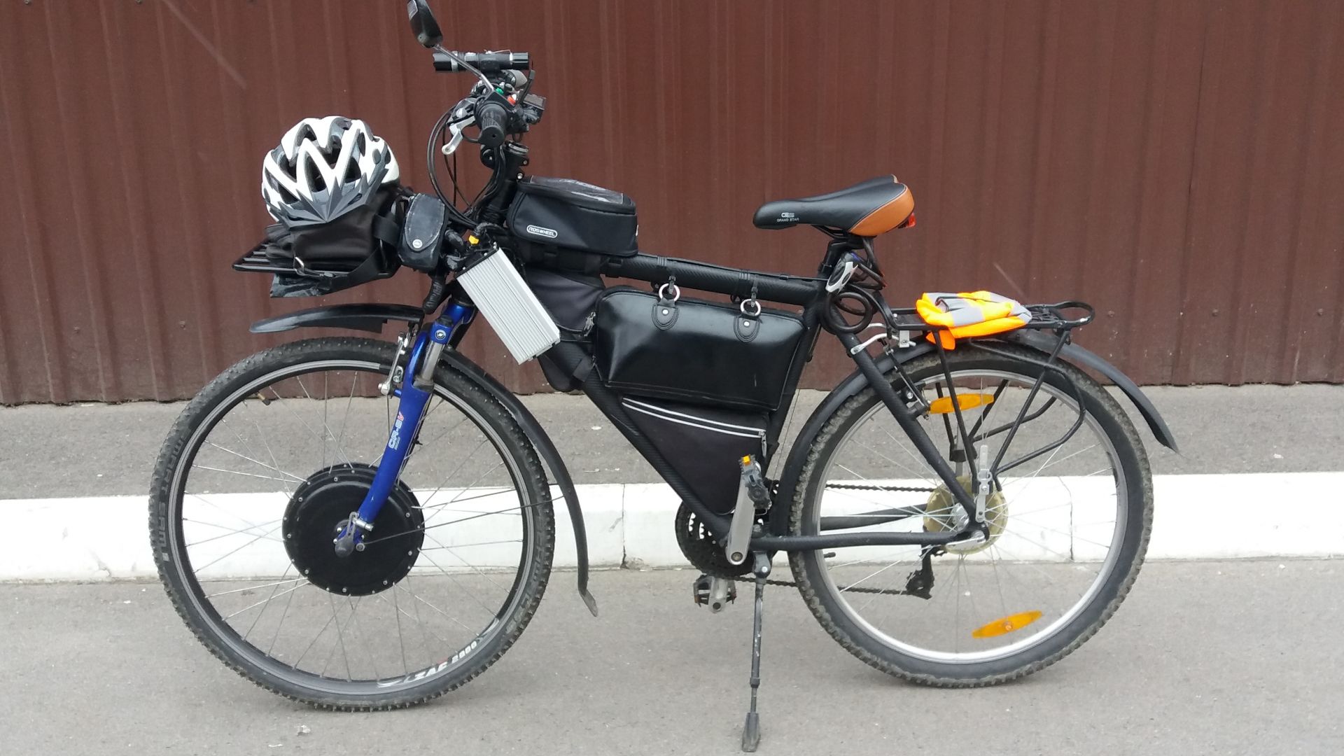

После установки синусного контроллера на своего педалика
20200204_140102.jpg [ 250.2 КБ | Переглядів: 18048 ]
переднеприводного 500 ватного с 28"испытал щинячий восторг , едет безшумно с очень чётким (тяговым ) крутящим моментом при значительно меньшем потреблении по сравнению "блочным" контроллером (был раньше на 1500вт. и на малых скоростях тяги вообще небыло)...

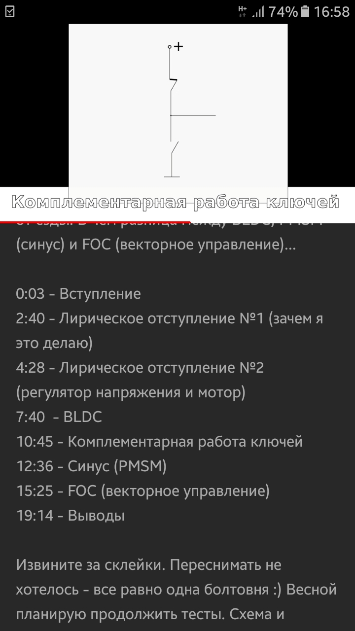

Vintik!, пройдите по ссылке которую Вам любезно предоставил thunder_blade
https://youtu.be/l7Dh-zS5IIA
Screenshot_20200210-165857.jpg [ 167.09 КБ | Переглядів: 17945 ]
Там дядя показал и рассказал как работают ключи, единственное что могу помочь вам разжевать это что в момент отключения (показано на скриншоте )фазный ток идёт и благодаря большой частоте он выпалняет больше работы чем обычно в блочном контроллере
